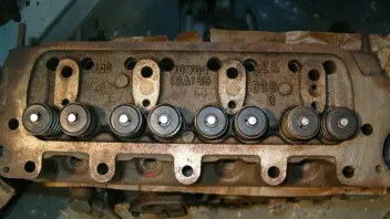

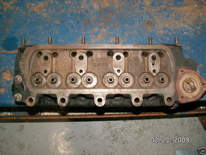

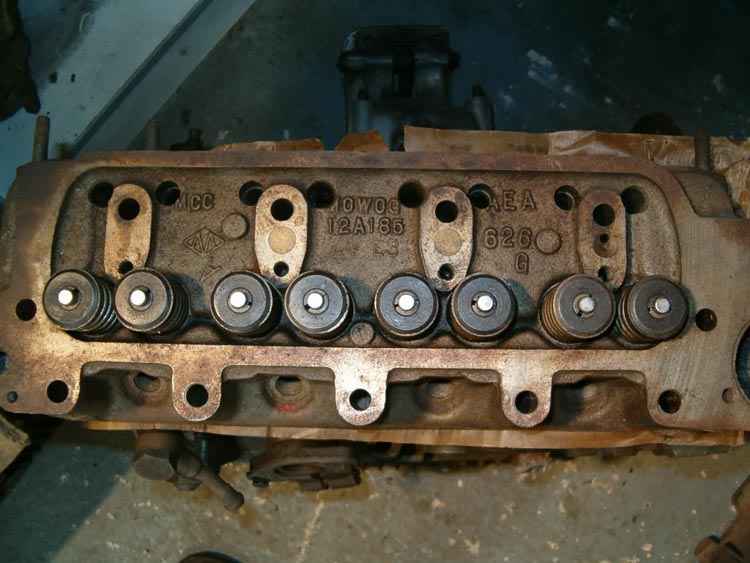

Eine Frage an die "S" Spezialisten.Kann es sein das nicht nur der Kopf mit der Castingnummer AEG 163 sondern auch der Kopf 12 A 185 beim 1071 S verbaut wurden
Jepp, das war genau so. Der 12A185 war auf dem 1071S drauf und hatte 11 Löcher. Allerdings war der 12A185 auch auf 850er Motoren montiert und hatte nur 9 Löcher. Der Kopf für den 1071S hatte zusätzlich noch die Nummer AEA626. Siehe Bilder im Anhang. Es gibt also 2 Versionen vom 12A185.

Muß mich allerdings noch kurz korrigieren. Hab noch mal in meine Unterlagen geschaut. Der "kleine" 12A185 war alternativ nicht auf einem 850er Motor sondern auf enem 997 Cooper verbaut.

Okidoki.hatte mich schon gefragt warum wir ne zerlegten 997 er motor liegen haben und keinen passenden kopf:). Also passt unser 12 A 185 ( 9 loch ) auf den cooper motor.dankeeeeeee :thumpsup:
