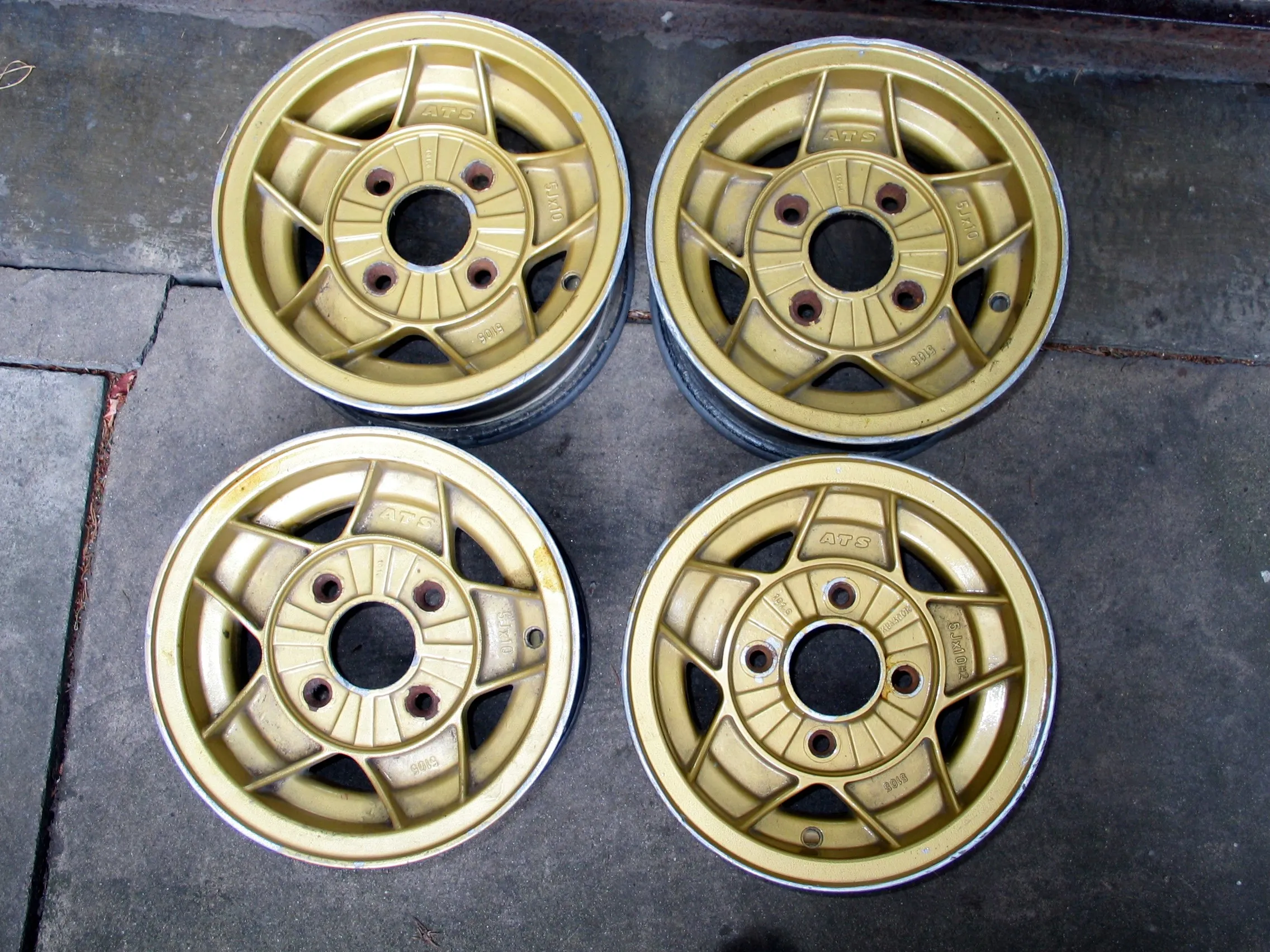

    Ich haben in meinem "Lager" noch 2 Sätze ATS Alufelgen in der Größe 5x10 liegen welche ich nun vorübergehen verwenden wollte.
    Den einen Satz hatte ich mal günstig bekommen und der andere war glaube ich mal bei nem Mini dabei.
    Nun ist mir aufgefallen dass die Felgen teilweise unterschiedliche sind.
    Satz 1:
    1 Felge mit hohem Radnabenrand mit KBA Nummer und Ventil zwischen Speichen
    1 Felge mit flachen Radnabenrand ohne KBA Nummer und Ventil in Speiche
    2 Felgen mit flachen Radnabenrand ohne KBA Nummer und Ventil zwischen Speichen
    Satz 2:
    1 Felge mit flachen Radnabenrand ohne KBA Nummer und Ventil zwischen Speichen
    2 Felgen mit flachen Radnabenrand ohne KBA Nummer und Ventil in Speiche
    Anbei noch ein Bild vom ersten Satz:
    Ist das normal oder hab ich hier ein "Mischmasch" an Felgen?
    Vielen Dank für eure Hilfe
    Gruß David
  • Ja, ist normal, da die einzelnen Felgen aus verschiedenen Produktionsjahren stammen. Du hast also einen "Mischmasch" an Felgen :wink:
    Die ohne KBA-Nummern sind deutlich älter und damals gab´s eben auch noch den Unterschied mit der Ventilposition. Welche davon älter ist, weiß ich allerdings nicht:headshk:
    Trotzdem haben alle die Typ-Nummer 5015, die aber für den TÜV irrelevant ist. Der "Grubengott" will die KBA-Nummer sehen!
    Vielen Dank für die Antwort.
    Das habe ich schon befürchtet dass der TÜV die KBA-Nummer sehen will.
    Und ich wollte eigentlich die Felgen schnell fürn TÜV drauf machen, das war wohl nichts.
    Gruß David
