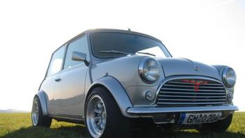

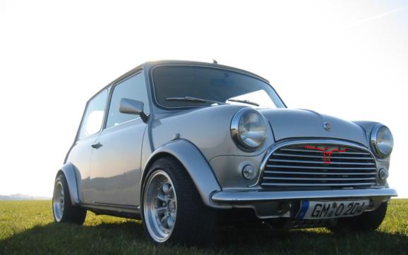

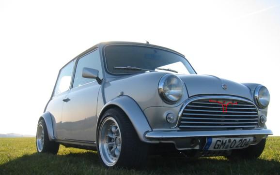

			@betterbemini Sieht wirklich klasse aus... Bei der Gelegenheit :
 Frage : Wie ist das eigentlich mit der Wölbung an der Motorhaube bei der Montage eines Schnauzbartgrilles ? Ist die bei jedem Mini vorhanden und wird nur durch die Chromleiste verdeckt ? Oder muß ich die Haube anpassen bzw. eine andere besorgen ?
			Markus: Fotos müssen immer erst vom Moderator freigegeben werden - das dauert denn schon mal... cooper 16: wenn du die Chromleiste abnimmst, steht eine Kante unterhalb der Motorhaube über. Diese kannst du bei älteren Modellen durch das herausbohren von Nieten lösen, bei neueren Minis mußt du sie sauber abflexen. Die Wölbung der Motorhaube passt dann eigentlich schon sehr gut - wenn du es ganz perfekt haben willst, z. B. weil du täglich 5 Stunden im Abstand von 20 cm vor deiner Haube sitzt und drauf glotztz, kaufst du dir für teuer geld eine originale MK1 Haube
