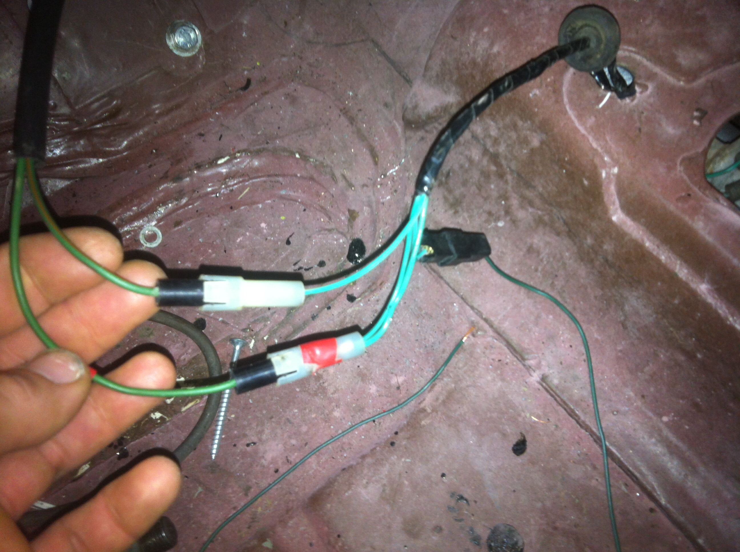

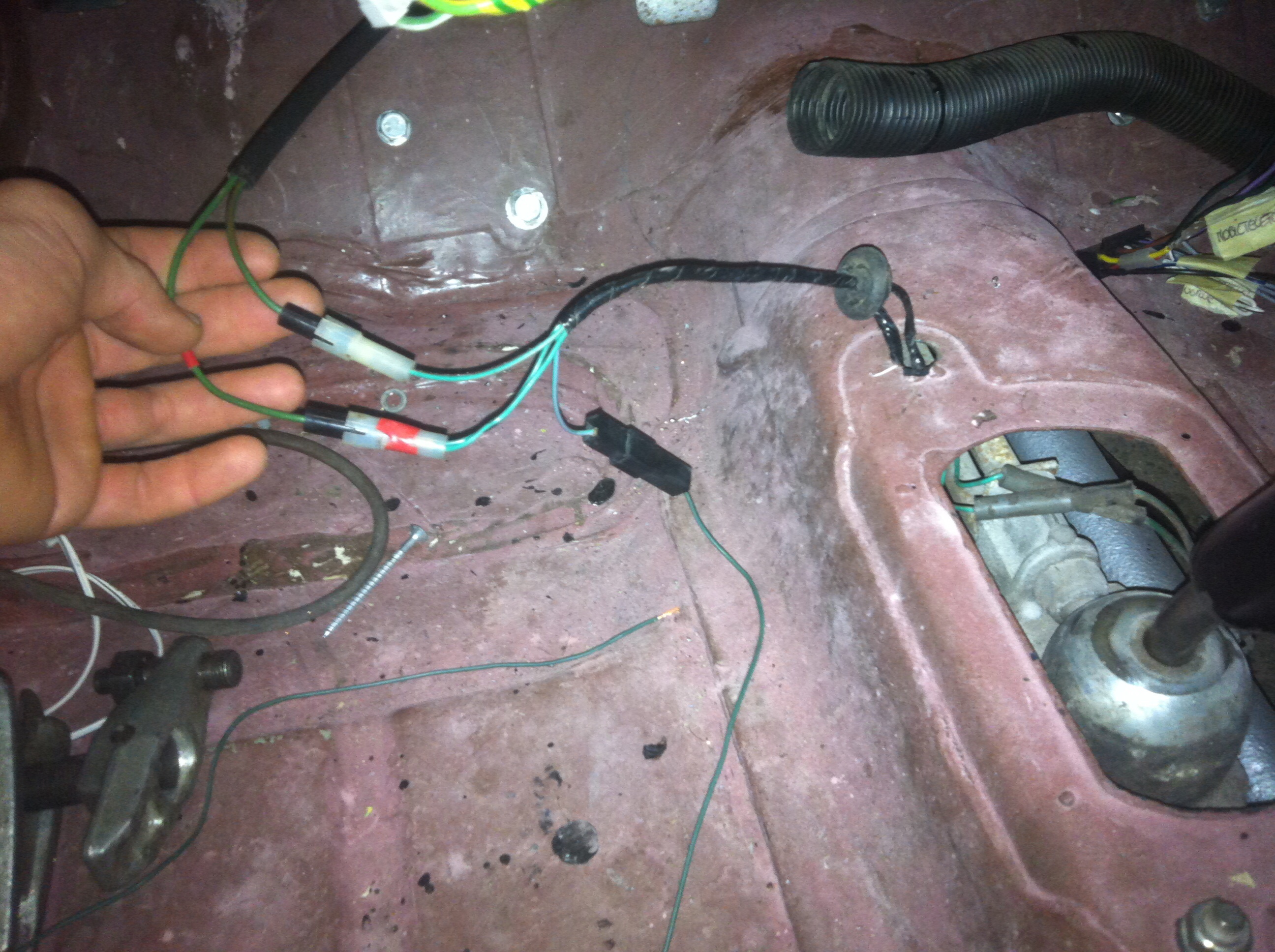

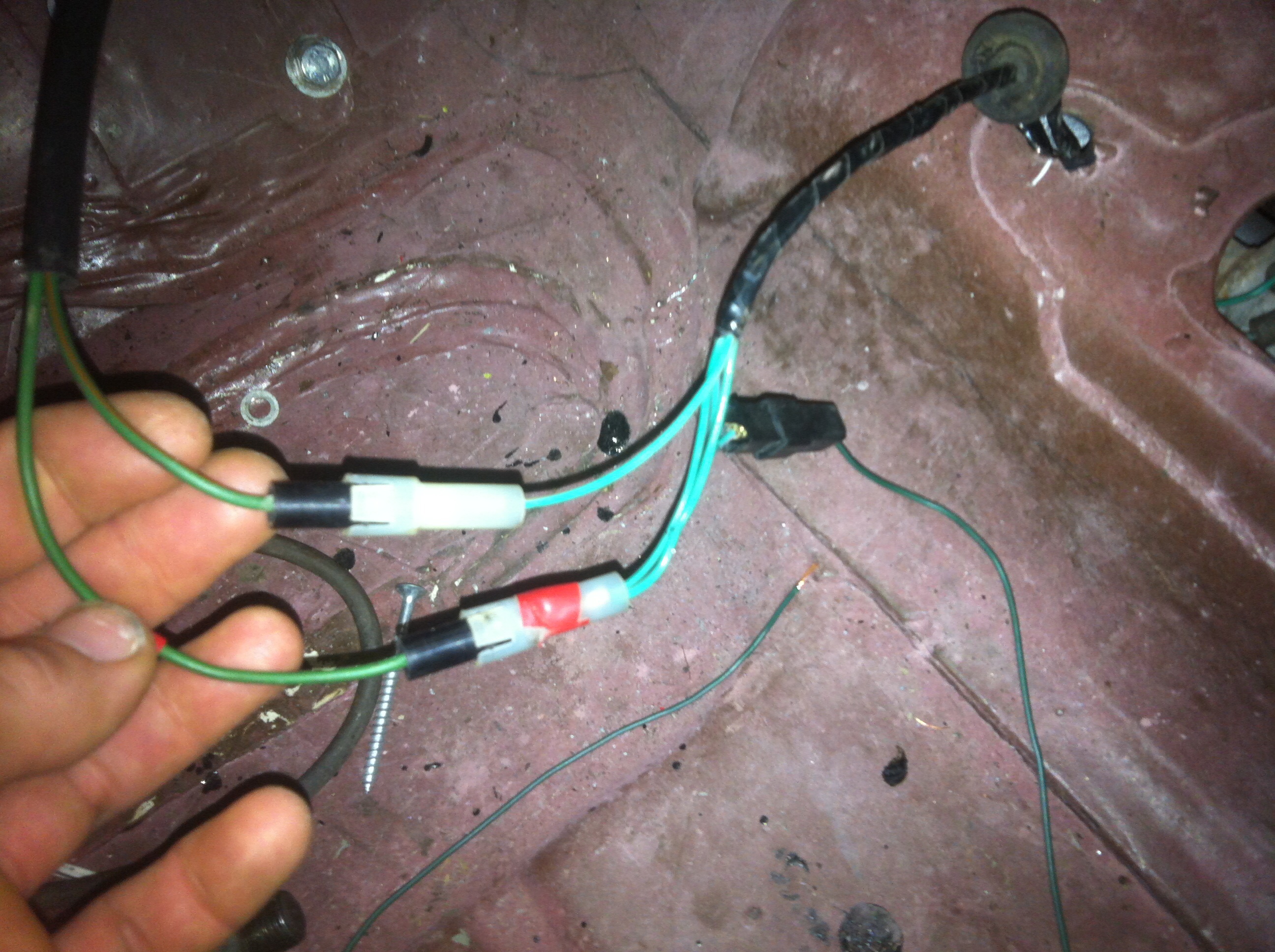

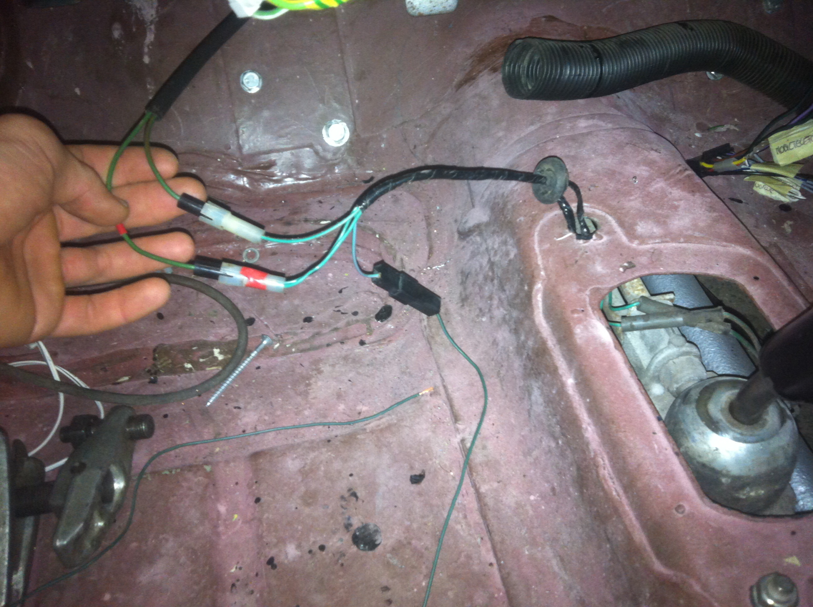

• die runden stecker sind für die rückfahrscheinwerfer, genauer gesagt gehen diese zum dazugehörigen schalter (seitlich an der schaltbox eingeschraubt)
    der flachstecker wird zum system "schadstoffarm nach stufe c" gehören. hier sitzt der schalter am hinteren ende der schaltbox auf einem angeschraubten winkel. dieses System ist nicht mehr "aktiv", d.h. es hat keine Auswirkungen mehr auf eine Einstufung nach schadstoffklassen.
    somit kannst du den schalter und auch die kabel ausbauen/weglassen.
    Gruss Andy
