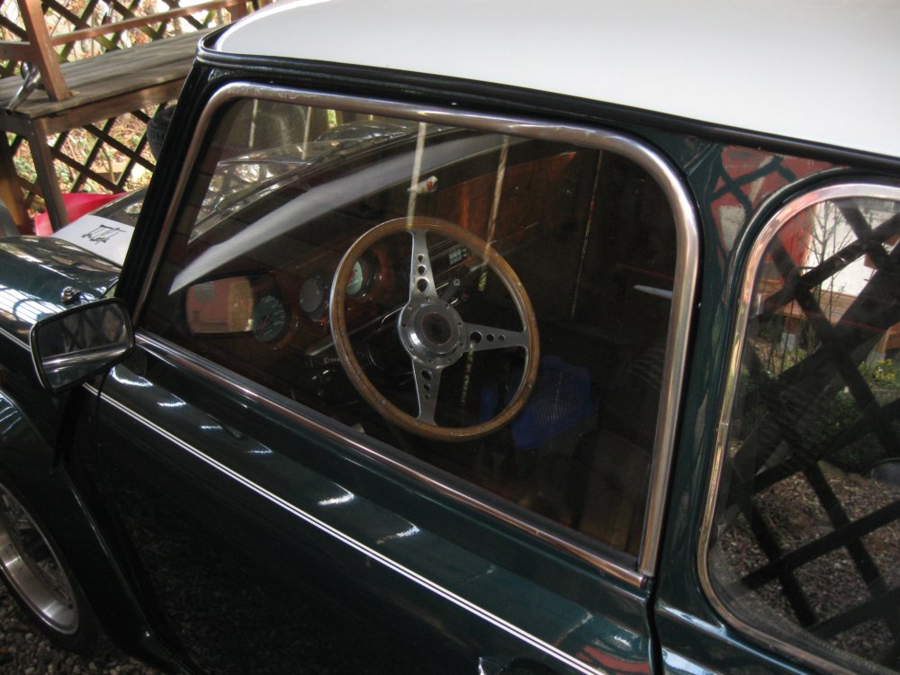

Hallo Bonni,
ich habe noch einen Satz originale vom Inno, gut gebraucht ohne Macken oder Dellen. Original-Ersatzteilnr. war AXE 381 und AXE 382. Bei Interesse kannst Du Dich gern melden.
Viele Grüße
Christoph
Hallo und danke für die Angebote der Rahmen für die Türen.
Vom Innocenti aus Edelstahl- passen gut und einfach per Nieten anzubringen.
Nun sieht es einheitlich aus- mir gefiel es von Anfang an nicht mit den Scheibenumrandungen in Wagenfarbe.
Gruß an alle und viel Vergnügen bei schönen Ausfahrten mit den Minis
