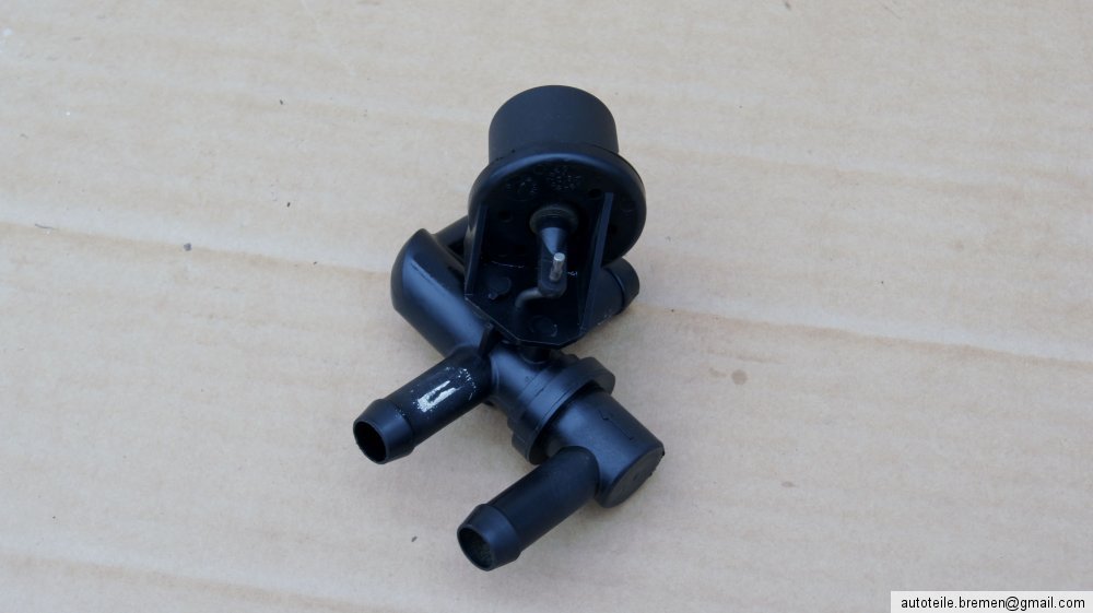

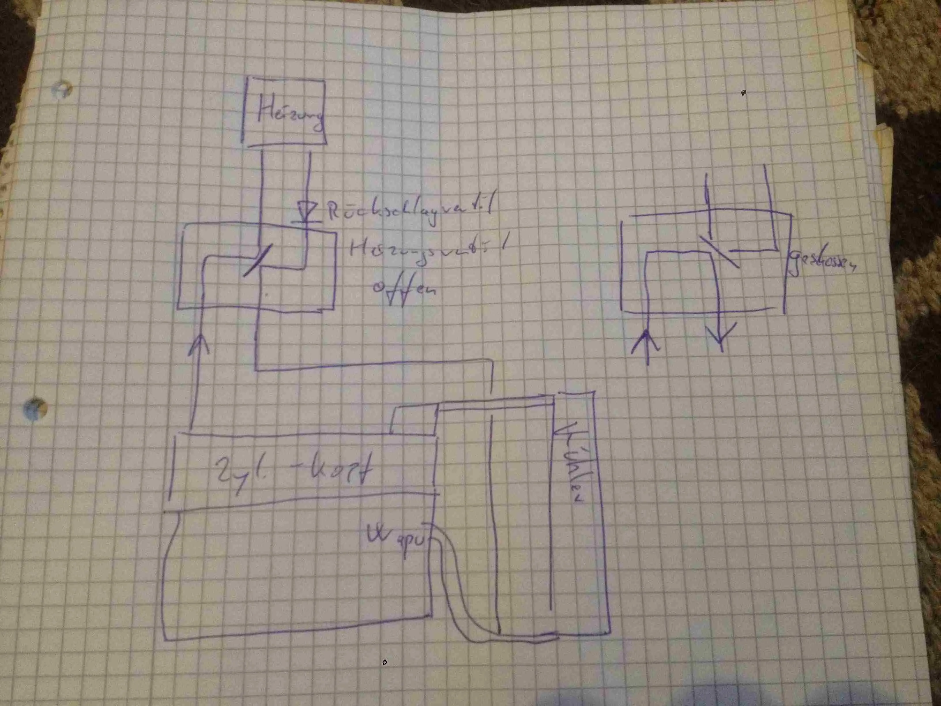

Auf der Suche nach Alternativen bin ich auf ein Regelventil ( eigentlich nur ein Abschaltventil ) vom Transit/Explorer gestoßen. Hab das auch mal auf ein Blatt geschmiert ![]()
Wenn das Ventil zu ist zierkuliert das Wasser vom Anschluß 4. Zylinder über das Ventil zurück zum unteren Kühlerschlauch. So wie beim originalen System.
Offen geht dann das Wasser durch den Heizungskühler zum unteren Kühlerschlauch.
Gespart hätte ich mir dann 2 Schläuche und die Syndwichplatte. Vorwärmung der Ansaugbrücke brauche ich nicht.
Sollte doch eigentlich funktionieren oder habe ich einen Denkfehler ? Wie seht Ihr das ?
