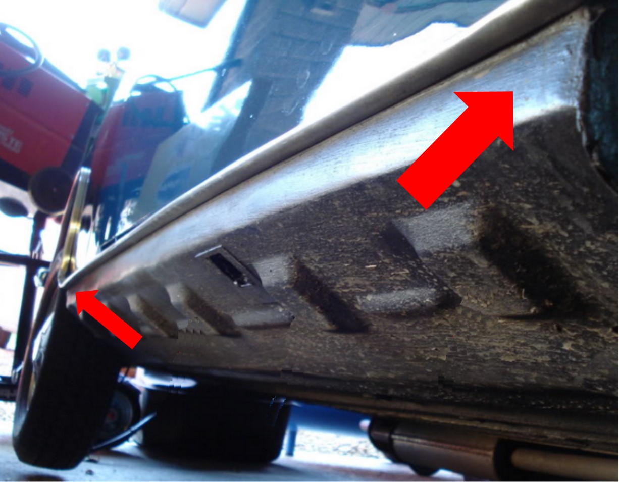

  • Ich habe eine Frage zu den Befestigungspunkten der Sportpack Verbreiterungen: Am jeweils unteren Ende zur Fahrzeugmitte, unter der Stelle an der die Verbreiterung um den Schweller-Gummi-Keder geht haben meine Verbreiterungen ein ziemlich großes eingegossenes Loch/Bohrung. Ist das bei originalwn Sportspack Minis ein weitere Befestigungspunkt? Wenn ja, wie ist der Ausgeführt? Sitzt da auf dem Schweller ein Schraubbolzen, oder eine Innengewinde im Schweller? Der nächst höhergelegene Anschraubpunkt ist vor allem bei den vorderen Verbreiterungen recht weit finde ich. Daher sind sie im Bereich des Keders recht labbelig und könnten einen weiteren Befestigungspunkt vertragen. Oder wie wird die Stabilität im Original in dem Bereich gewährleistet? Ich will eigentlich ungern da Sikaflex oder ähnliches dransauen...

  • Generell haben die Sportspack Verbreiterungen Stehbolzen mit M5 Gewinden, die durch die Löcher in der Karosserie gesteckt und von Innen verschraubt werden. Pro Verbreiterung sind das 5 Verschraubpunkte.
    Ich meine allerdings den Bereich unter dem Schweller-Gummi-Keder. Dort sind in meinen Verbreiterungen (Minispares die Gummiartigen) je ein Loch eingegossen. Leider bin ich momentan 350km von meinem Mini entfernt, daher kann ich kein Bild machen. Wenn ich mir mal das Bild von sebgr im Schweller thread stibitzen darf: Um die Bereiche mit den roten Pfeilen geht es.
    Wenn die da wirklich vernietet sind, muss ich ja in die Schweller 2 Löcher bohren... Da habe ich momentan korrosionstechnisch noch Bedenken.
  • Bei mir kommen jetzt an diese Stellen Einnietmuttern, damit ich die Verbreiterungen leicht demontieren und wieder montieren kann. Hab mich bis jetzt aber auch davor gedrückt in den neuen Schweller zu bohren.

  • minicorner Auf jeden Fall danke für die Info. Dann kann ich jetzt mit ruhigerem Gewissen den Bohrer ansetzen;).
    cooper-rs Einnietmuttern habe ich auch erst gedacht. Aber da ich sie mit meiner Nietzange nicht setzen kann habe ich nochmal drüber nachgedacht: eigentlich baut man die Verbreiterungen ja eh nie ab. Daher werde ich sie nieten. Wenn Sie doch ab sollen, bohre ich den Niet einfach schnell auf. Wenn du es aber demontagefreundlicher haben willst, kannst du auch Kunststoff Spreizniete mit Schrauben nehmen (Scrivet). Die habe ich für die Stelle jetzt sogar bei minispares für genau die Stelle als Alternative zum Niet gefunden (AWR2227A).
