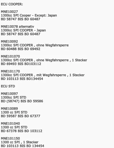

    kann ich bei einem SPI Steuergerät MNE 101070 davon ausgehen das es keine Wegfahrsperre hat? Oder kann es auch eine Wegfahrsperre haben?
    Besten Dank
    Samuel
  • Wäre denn ein 10078 mit einem deutschen SPI kompatibel? Was ist das besondere an einem Japan SPI? Hatten die 53 oder 63 PS...
