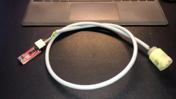

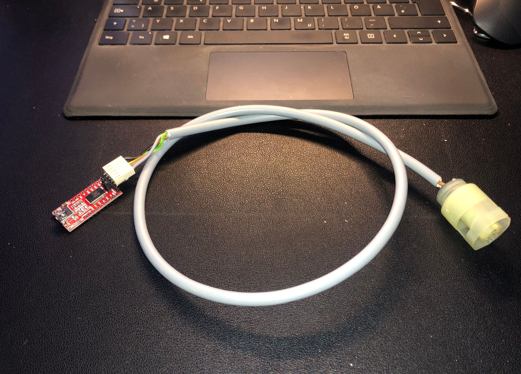

    So ein Easy-SPI-MEMS Adapter ist schnell gebaut und braucht nicht viel. Im wesentlichen eine FTDI-Adapter-Platine für 7€ und ein passender Stecker für die ECU
    Für eine "kurz mal eben so" Diagnose und um die wesentlichen Daten abzufragen, ist das sicher nicht schlecht wenn ich sehe, was einige hier für Klimmzüge machen, bevor sie sich mal an nen Tester begeben.
    Ich hab das mal testweise aufgebaut, weil ich mit James Portman zusammen was ausprobieren wollte.
    Das Interpretieren der Werte braucht dann etwas Erfahrung und der Funktionsumfang ist eingeschränkt.
    Wer wirklich vernünftig sein Auto warten möchte, kommt m.E. um ein TestBook kaum herum.
    PS: ja, das geht auch mit nem MPI
    Nachtrag: Nur kurz zu den Risiken eines solchen Adapters... nicht umsonst sind bei jedem ordentlichen Diagnosegerät die Systeme Auto und Laptop galvanisch getrennt.
    Wenn sich das Auto am Ladegerät befindet (z.B. weil die Diagnose länger dauert) und das Laptop zufällig am anderen Stromkreis hängt, kann das im ungünstigen Fall den Tod von Adapter, Laptop oder ECU bedeuten.
    Das Ding ist wirklich quick-n-dirty aber immer noch besser als nix.
    Link zur Adapterplatine
    https://www.amazon.de/-/en/AZD…usb&qid=1620209159&sr=8-4
