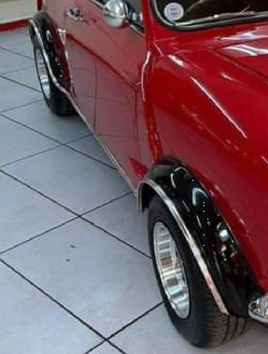

  • Ich suche dringend Radverbreiterungen für 6J-Felgen, oder ähnliche.
    Vielleicht die, wie auf dem Foto? Welche sind das?
    Meine schönen Weller Wheels stehen viel weiter raus, als 5J-Felgen! Wahrscheinlich um geschweißt!?
    So komme ich bei der Rennleitung nicht durch!

  • wenns Gruppe 2 Optik sein soll:
    - die Gruppe 2 von Somerford decken bis 6x10ET0 gerade so noch ab
    - die Huddersfield Gruppe 2 haben eine etwas andere Form, passen auf die Originallöcher der Serienverbreiterungen und gehen am hintern bis unter die Stoßstange...sind gleich breit.
