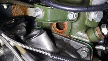

Fühler und Kabel kann man hier sehen:
Anschluß Temperaturfühler für Öltemperatur?
Ist die Steckverbindung okay?
