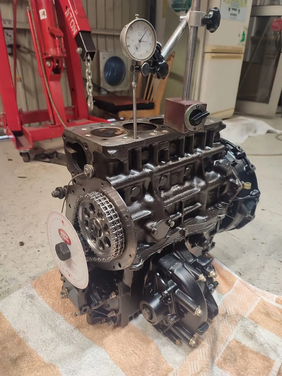

    Dann deckt sich das mit meinen Erfahrungen... Minispares brauchen immer deutlich mehr Shims, als mitgeliefert werden. 2 mm ist aber auch schon derb. Hatte auch maal andere mit den schwarzen Muttern. Da hab ich alles erlebt.
    Die sollten genau so das vorgeschriebene Ventilspiel haben, wenn du die Ventile nicht verbrennen willst…
    1,5 fach ist ein größerer Ventilhub, d.h. die Ventilteller tauchen tiefer in den Brennraum ein ….. trotzdem müssen die Ventile lange genug und richtig geschlossen sein, damit sie ihre Wärme an den Zylinderkopf abgeben können ….
    Gelingt das nicht, verbrennen sie (erreichen Schmelztemperatur)
    Sieht dann so aus …
    Foto vom BMW-GS-Forum geliehen.
    Manche Nockenwellenhersteller geben ein anderes Ventilspiel für 1:1,3 und 1:1,5 an. Als kleine Ergänzung.
