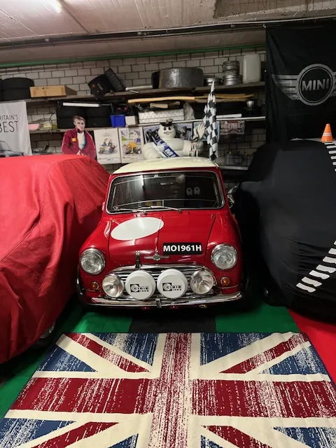

Den ERA abgetrocknet. Gestern und heute hatte es leider geregnet. War mit dem Teil gestern etwas unterwegs. Bei 180 den Scheibenwischer getestet
Geht hervorragend. Die Nadel macht allerdings Probleme. Magerruckeln im Teillastbereich und wenn kalt, dann auch beim Anfahren. Leerlauf ist jedoch OK, sowie Vollast OK. Hab erstmal wieder die fettere Nadel eingebaut. Hab mir auf Empfehlung auch andere Zündkerzen besorgt. Dummerweise nicht zum Auto mitgenommen... Also kommt der Test demnächst.Fürn Inno auch etwas gemacht. Siehe in meinem Innothread.
