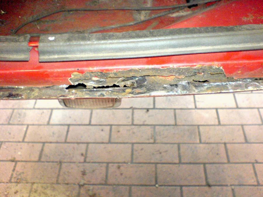

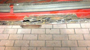

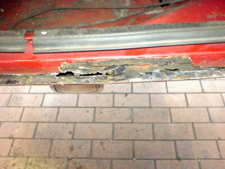

Nachdem ich mir gestern ein neues Scharnierblech eingeschweißt habe und an den Seitenwänden auch noch etwas Rost entfernen muss steht eine Lackierung des Hecks kurz bevor.
Da ich dazu die Rückleuchten ausbauen muss werde ich hinten gleich neue Dämpfer einbauen. Ich fahre zur Zeit Seriendämpfer mit verkürzter Kolbenstange aber das ist bei einem Abstand von ca. 4,5 cm zwischen Reifen und Radlaufkante zu weich. Bei Bodenwellen und Kurven streift der Reifen.
Habe mal Koni rot und einstellbare GAZ in der engeren Auswahl. Teilt mir mal eure Erfahrung mit diesen Dämpfern mit. Bezüglich einstellbarkeit Haltbarkeit usw.
Grüßle Mike
Habe meinem Kleinen gestern ein neues Scharnierblech eingeschweißt. Habe es aber genau zwischen den Befestigungslöchern der Heckklappe engeschweißt. D.h., das jeweils äußere Loch der Scharniere ist noch das Orginal. Hat den Votreil, das die Schweißnaht durch das Scharnier abgedeckt ist.
Grüßle Mike
PS. Eigentlich wollte ich nur die Kante etwas kürzen um einen Chromkeder anstelle der Stoßstange zu montieren.
