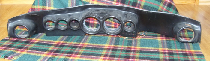

    braucht irgendwer ein staubiges, rissiges, verfärbtes Innocenti Armaturenbrett? Seltsame Kontrollleuchten wurden auch noch eingebaut :rolleyes:
    Dabei ist außer dem Plastikteil noch das Blech in dem die beiden mittleren Uhren sitzen und mit dem alles an der Karosserie befestigt wird UND die tollen Kontrollleuchten.
    Preisidee wären 20€, plus Versand (Abholung in Köln wäre mir natürlich lieber).
