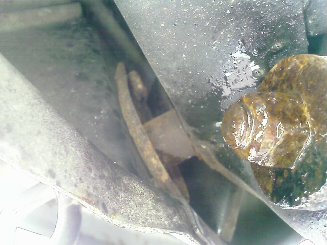

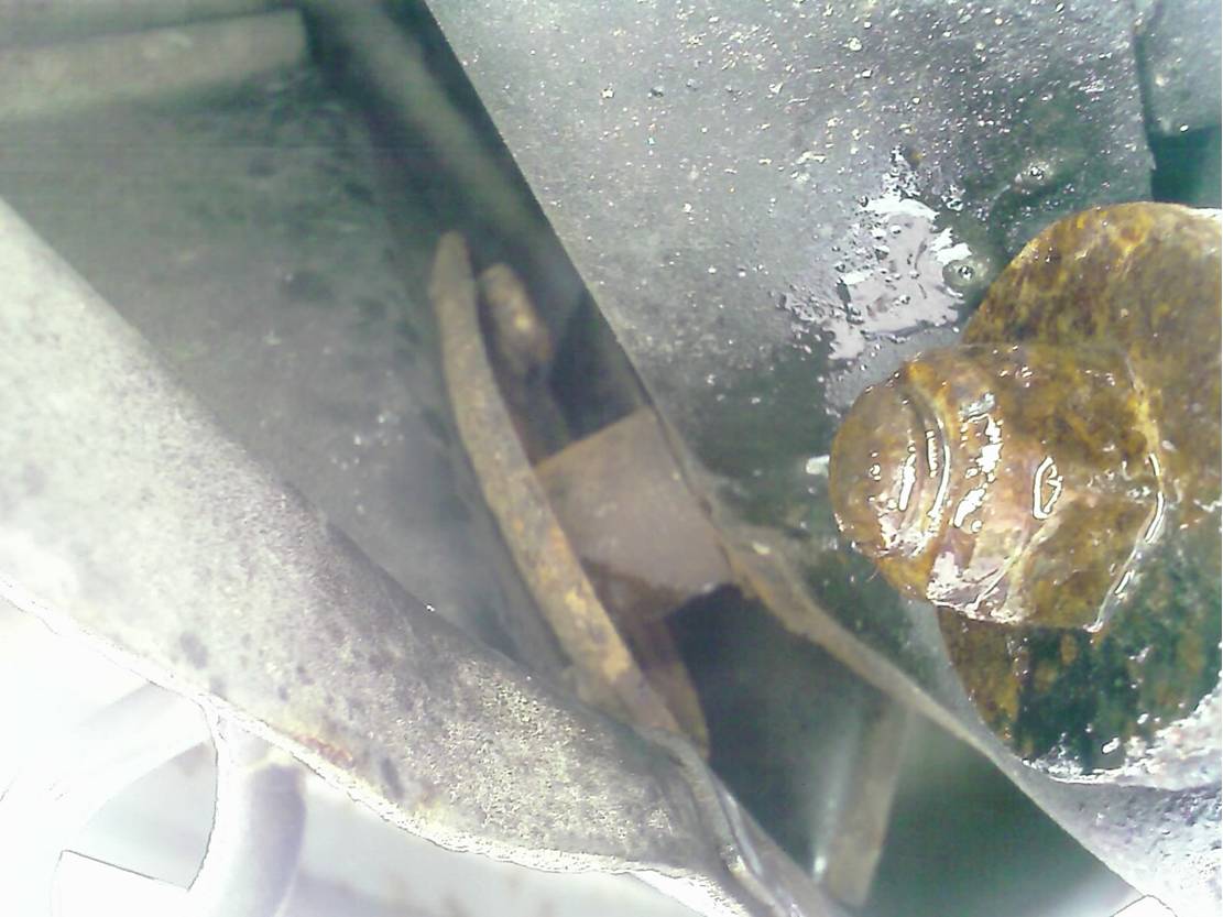

    gestern habe ich mich nochmal unters Fahrzeug gelegt....
    Alle Halterungen des Hilfsrahmen gecheckt, den unteren Knochen gewechselt aber nach einer kurzen Probefahrt leider keine Änderung, also immer noch das Schlagen.
    Also nochmal unter den Wagen und erneut auf Ursachen suche gegangen. Habe dann am rechten Abschlepphaken eine Entdeckung gemacht. (siehe Bild)
    Da ich noch einen 2ten Mini da hab zum Schlachten konnte ich den direkten Vergleich machen und feststellen das da was fehlt......
    Der Abschlepphaken hat beim Lastwechsel immer gegen die Karosserie geschlagen.
    Nachdem tausch diese Teils ist das Schlagen nun endlich behoben..
    Jetzt frag ich mich aber, wie kann dieser Gummipuffer denn einfach fehlen, bzw wie kann der herausfallen?
