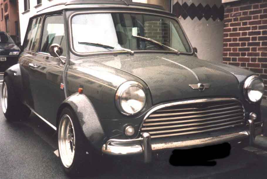

Nachdem ich erfahren habe, das nur ein Bild pro Beitrag funktioniert, hier nun das zweite Bild vom 14"-Mini
Wenn ja, wie? Oder immer nur eines pro Beitrag?
Grüsse Sascha -

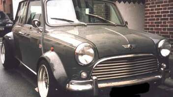

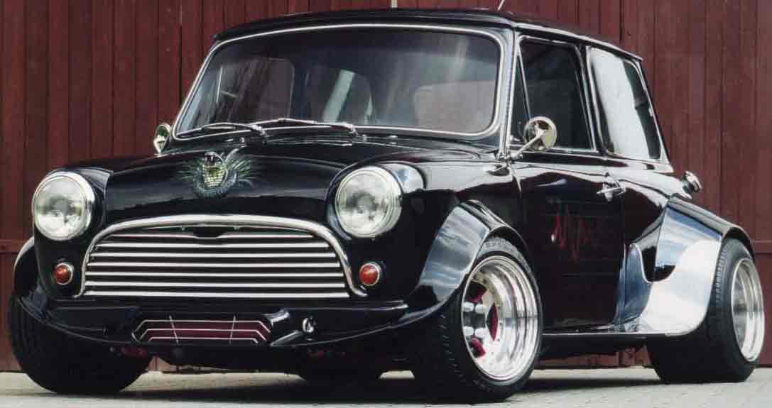

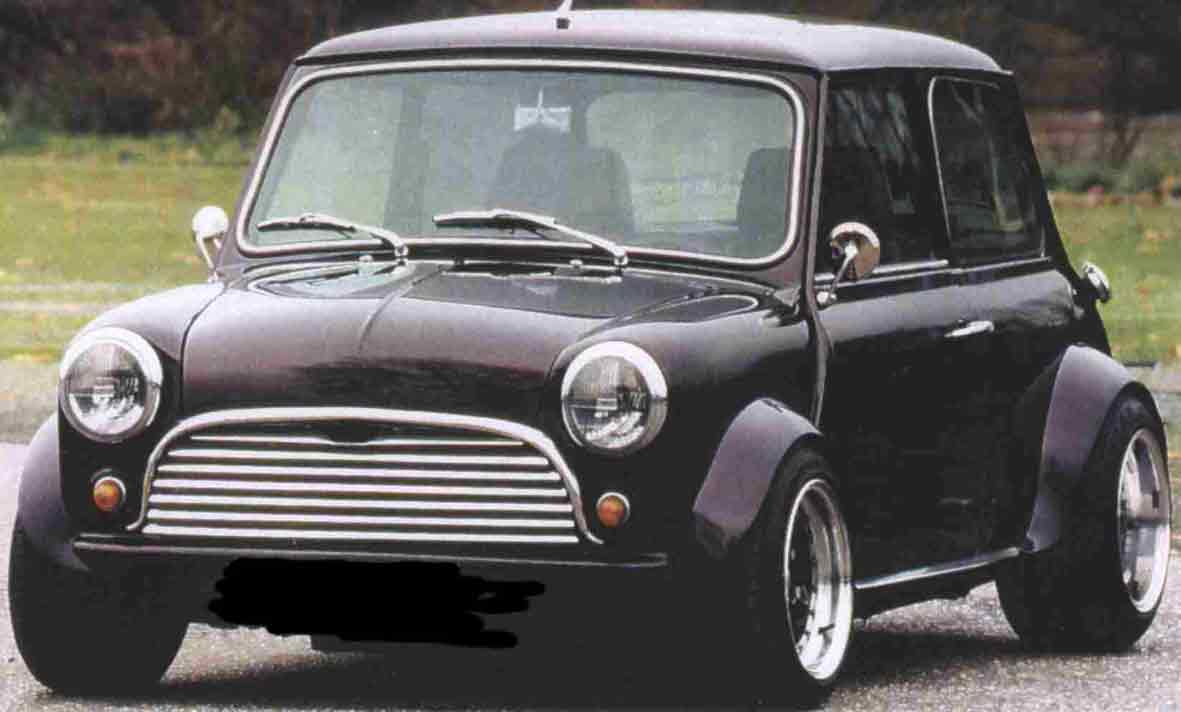

Hier noch zwei weitere: Der graue hat auch 7,5x13 vorn und hinten glaub ich 9x13, hinten 225/45/13.
Der dunkle (ein anderer wie der erste) hat vorn 7,5x13 und hinten sind das jetzt 10x14 mit 255er, soweit ich weiss. -
Der Wagen hat jetzt 7,5x13 vorne mit 175er und hinten 10x13 mit 235er drauf.
