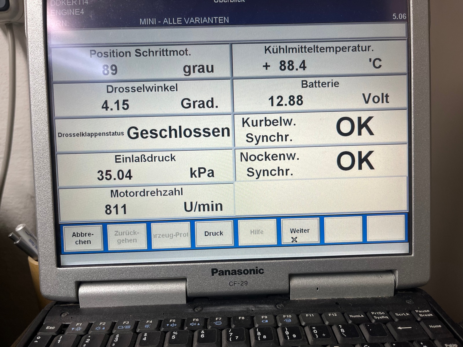

Kopf ist wieder drauf, Abgas und Ansaug dran. Danach war ich durchgefroren. Anfang nächster Woche geht es weiter. Dann kommen die Nockenwellen an ihren Platz das war es dann ganz grob
Kopf ist nun unten. Die Dichtung war nicht durch gebrannt. Lediglich zwischen 1 und 2 gab es auf dem Block schwarze Spuren. Hier war wohl leicht undicht. Das erklärt auch den sonst trotz allem guten Druckverlust Test
Korrekt. Es hat mein M bei 1000km geschluckt
Die Karre sieht bei mir nur Vollgas, da wäre jeder Mininotor nach 1000kM (!!) Totalschaden. Hier ist es nur eine Kopfdichtung
Korrektur...
Die Karre sieht bei mir nur Vollgas, da wäre jeder Mininotor nach 1000k Totalschaden. Hier ist es nur eine Kopfdichtung
Ich hoffe, es bleibt erstmal bei der Kopfdichtung. "Motor" sprengt definit den Zeitrahmen
"Angst-Gegner" Ansaugbrücke ist nun auch ab. Hui ist das eng. Am Samstag kommt der Kopf runter.
