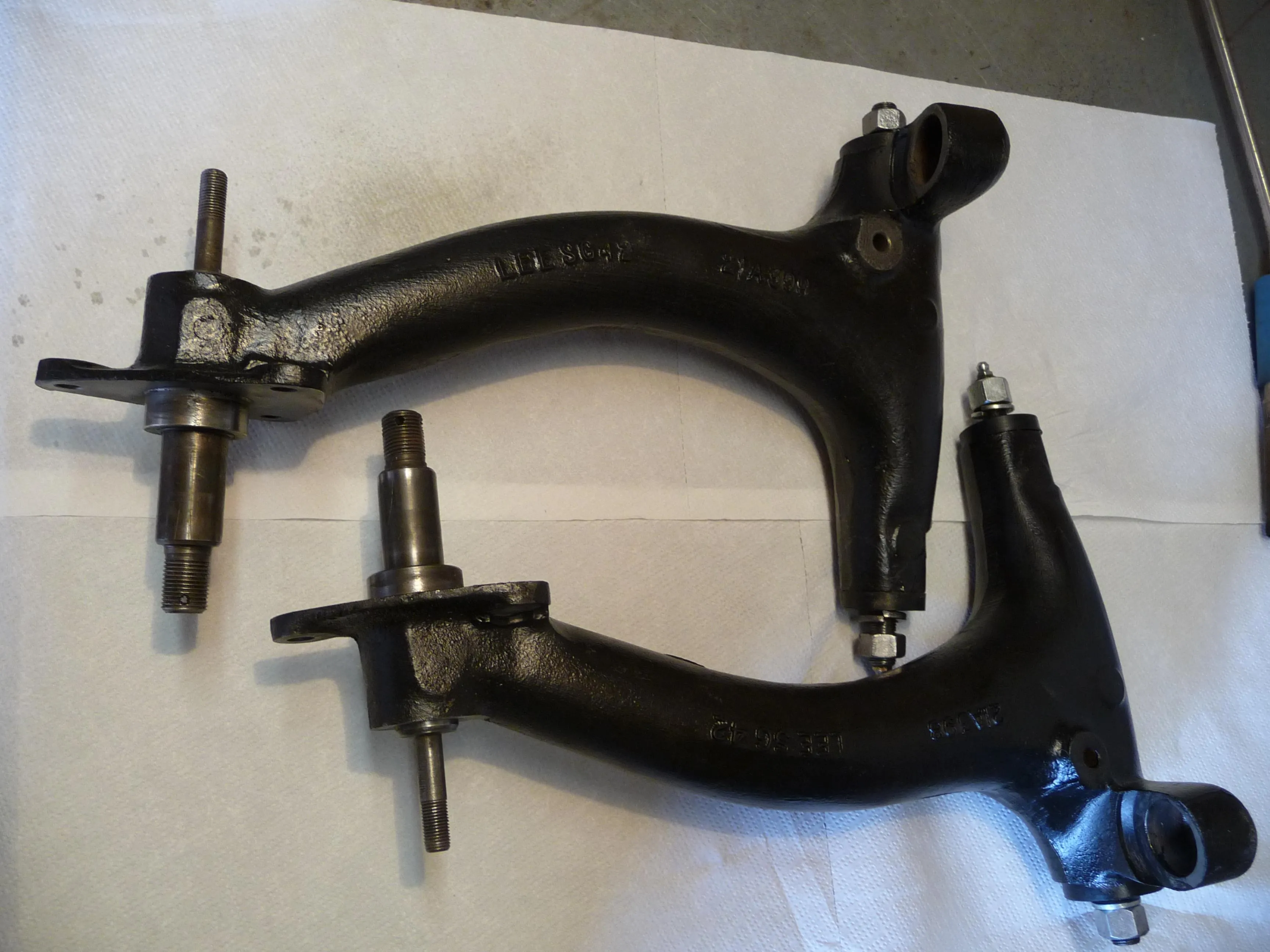

Eine brauchbare Welle derart als "Reibahle" umfunktionieren.
Das gleiche habe ich soeben probiert. Das funktioniert tatsächlich! Meine erste Einschätzung dazu muss ich revidieren.
Eine nicht eingelaufene Welle zum Ende hin etwas verjüngen und mit 1-2mm tiefen Längsschlitzen versehen. Das alte Nadellager erstmal drin lassen, die Welle von dort aus einführen und dann mit einer Bohrmaschine langsam drehend vorwärts durch die neue, eingepresste Buchse vorarbeiten. Dabei die Schwinge so halten bzw. einspannen, dass die Metallspäne nach unten rausfallen können. Mit Pressluft ab und zu bei zurückgezogener Welle ausblasen. Wenn man das vorsichtig macht, hat die neue Welle praktisch kein Spiel. Dann das Nadellager und das Fettrohr wie üblich einsetzen. Ich habe beide Lager mittels Gewindestange eingezogen.
