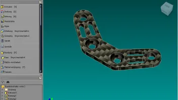

ps mit welchem cad programm arbeitest du ?autodesk inventor 2009

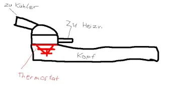

ich glaube mein thermostat hockt falsch.
wenn das wirklich so ist, dann wärs der supergau vom vorbesitzer.bei der version mit dem bypass im zylkopf ist ja die heizung auch vor dem thermostat.
bei mir wie auf dem bild net.
würde jetzt auch mein schlechtes einfahrverhalten erklären.
sagt mir bitte das was ich hören will:D. -
