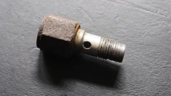

Beim Umbau der Bremsen bin ich gerade hierauf gestoßen. Geht das schon unter versuchter Totschlag?
