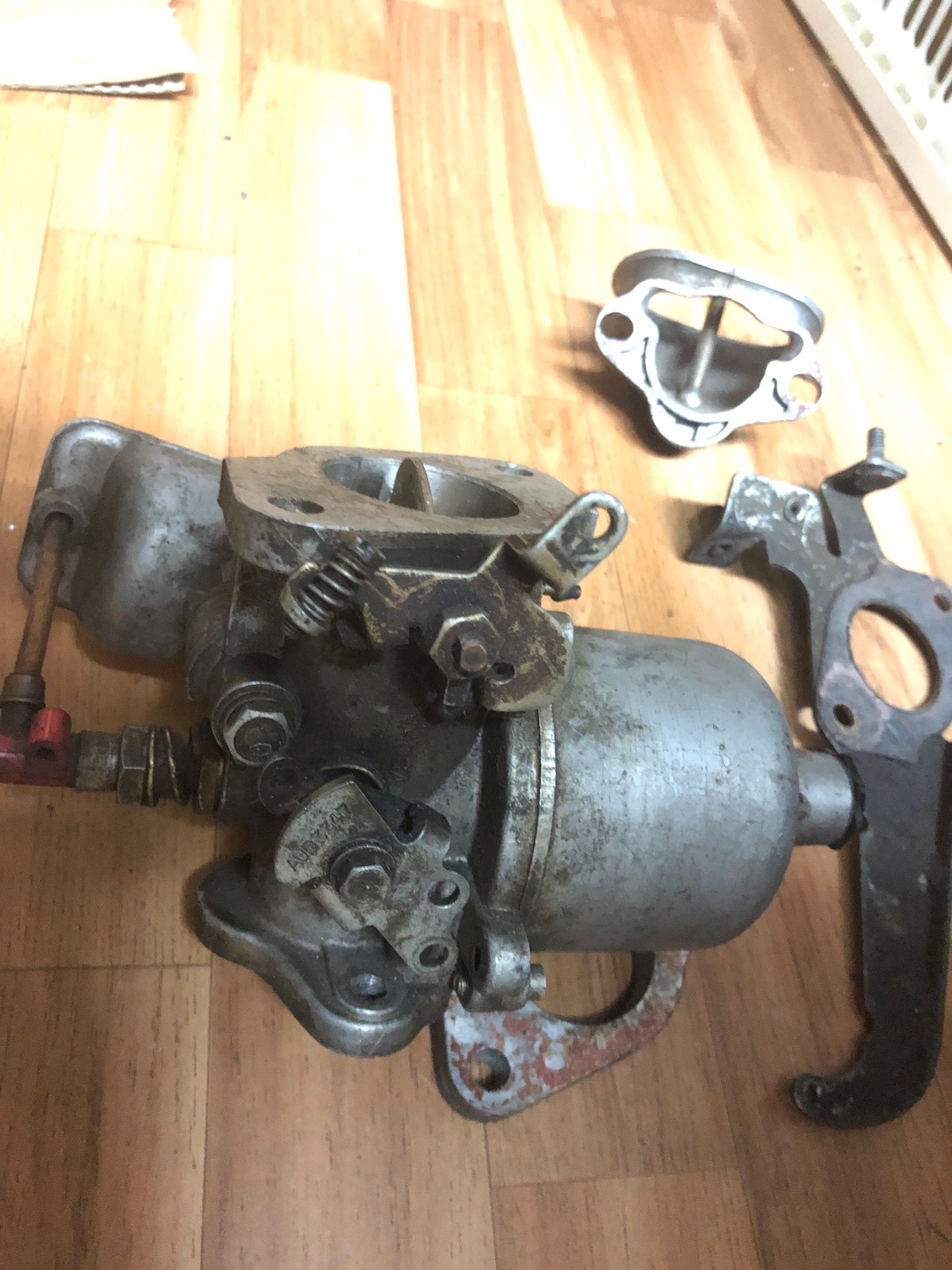

Moin, sind die beiden HS2 vergaser noch da?
gruß Justus
Nein, ist verkauft.
Das mit dem Tank klingt dann aber eher so, dass die Schwimmerkammer zu voll wird. Da kommt das Schwimmernadelventil als Verdächtiger in Frage. Auch wenn ihr das schon geprüft habt.
Wenn der Tank höher kommt, hat das Benzin es leichter zum Vergaser zu fließen. Und damit könnte das Schwimmernadelventil vielleicht nicht klarkommen. Komisch nur, dass das bei beiden Vergasern so ist.

Sorry Turi, aber wenn die Zündung nicht stimmt, kannst Du lange am Vergaser Schrauben und Du bekommst ihn nie eingestellt.
Wie steht denn die Zündung?
Warum Schrauben denn alle erst am Vergaser rum.
Erst muss Ventilspiel und Zündung passen, dann erst kommt der Vergaser ins Spiel
Die 10 Grad vor OT sind bei welcher Drehzahl?
Gibt es noch eine Unterdruckverstellung, wenn ja war die abgeklemmt?
