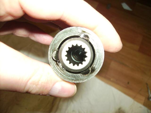

Ach das geht schon. Die Mutter unter dem Wischerarmen lösen. Beim Wischermotor die Kreuzschlitzschraube lösen und das Kabel abziehen und schon ist alles ausbaufertig.
Dann die Kunststoffteile in sicherheit bringen und die Wellen mit gefühl nach innen drücken es kann sein, daß Du den Motor nun etwas drehen mußt, damit nichts verkantet und mit etwas fummelei ist der Antrieb in 10 Minuten draußen und Du kannst ihn richtig untersuchen und warten.
PS: Mal wieder zu langsam getippt.

Also wenn das Zahnrad "durchrattert" dann hilft nur Wischerarm demontieren (einfach die Halteklammer wegdrücken und dann abziehen). Vielleicht ist die Verzahnung darunter zerstört?!
Aber die größere Vermutung liegt darun, daß eben der Antrieb darunter nicht mehr richtig klappt. Also mußt Du das alles mal raus holen und schauen. Letztendlich kann es auch daran liegen, daß diese zwei Metallplatten nicht mehr richtig zusammen gehalten werden und somit die Zahnäder überspringen
Guggst Du mal hier: http://www.allbrit.de/etk.asp?MOD=MI…ibenwischer8900
Das Teil 22 kann man auch öffnen und frisch schmieren. Das tut immer gut ![]()
