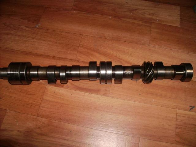

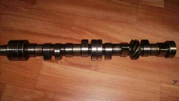

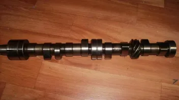

• serien nocken werden per rillen zwischen den nocken identifiziert. also wieviele rillen sind zwischen welchen nocken?
    und welchen antrieb hat die ölpumpe?

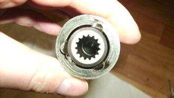

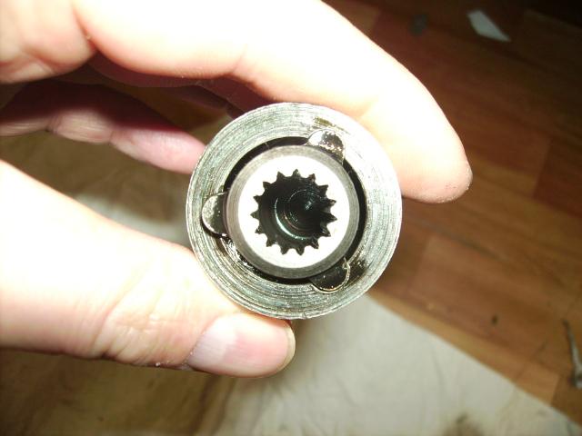

  • was für einen pumpenantrieb?
    oder sind noch zahlen irgendwo eingeschlagen?

  • Sollte eine modifizierte Nockenwelle verbaut worden sein, die nicht als solche kenntlich gemacht wurde, dann geht nur ein 'Versuchsaufbau' mit Gradscheibe und Meßuhr.
    Andernfalls sind 240/252°.

    Danke!
    Ich hatte sowas schon befürchtet....:soupson: warum kann denn nicht mal was ganz einfach sein... :rolleyes:
    Werde sie mal mit zum Motorenbauer nehmen wenn ich den Block abhole und ausmessen lassen. Ich hoffe für ihn ist das einfacher, als für mich.;)
