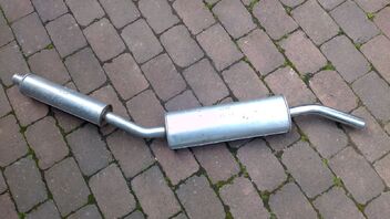

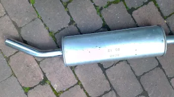

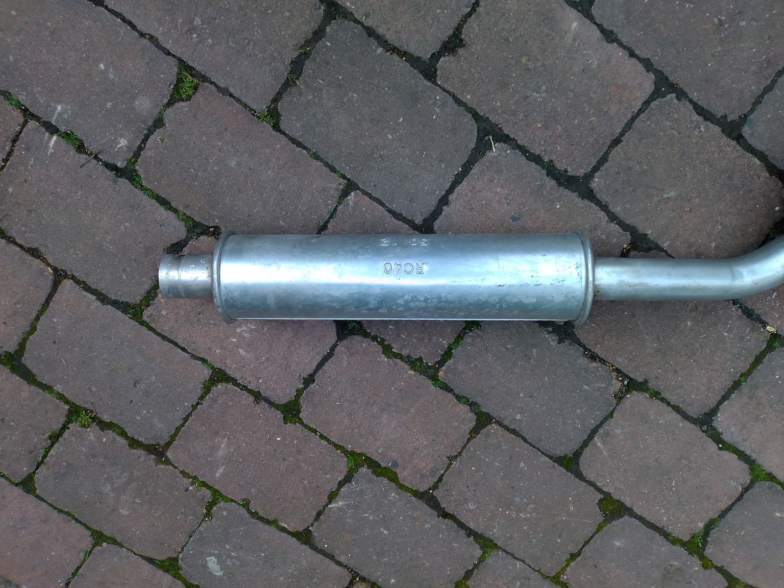

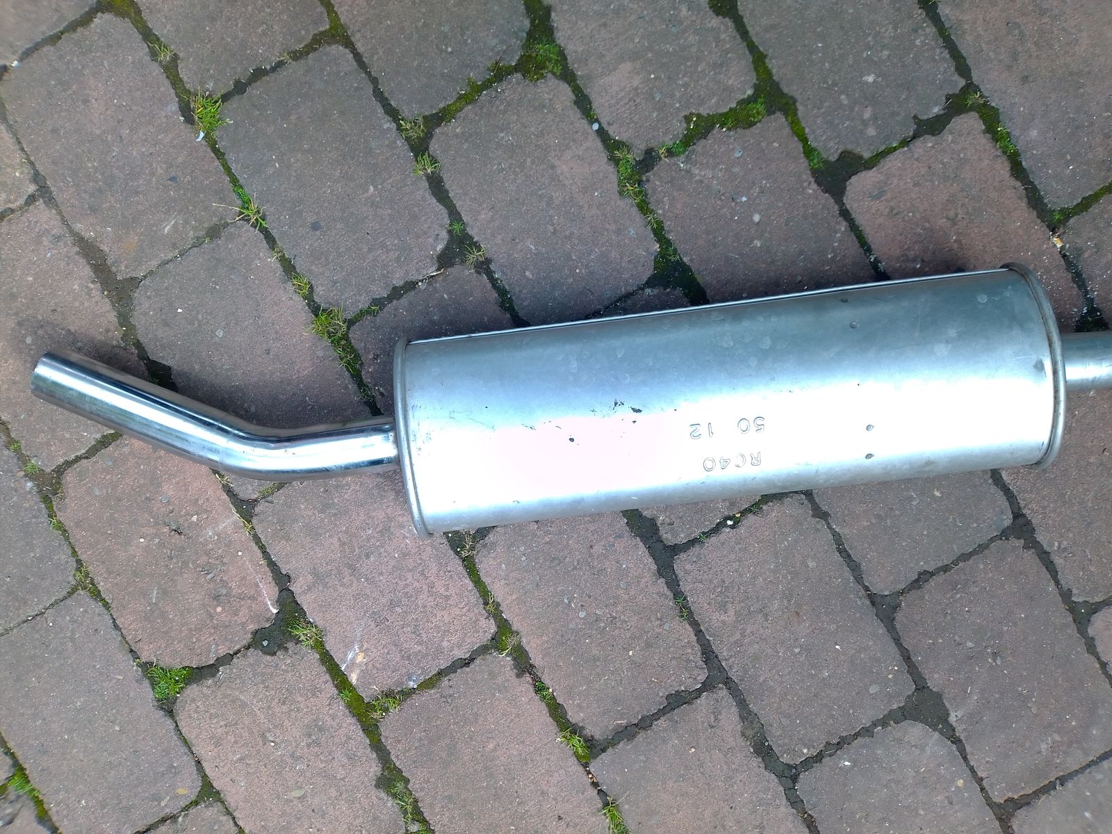

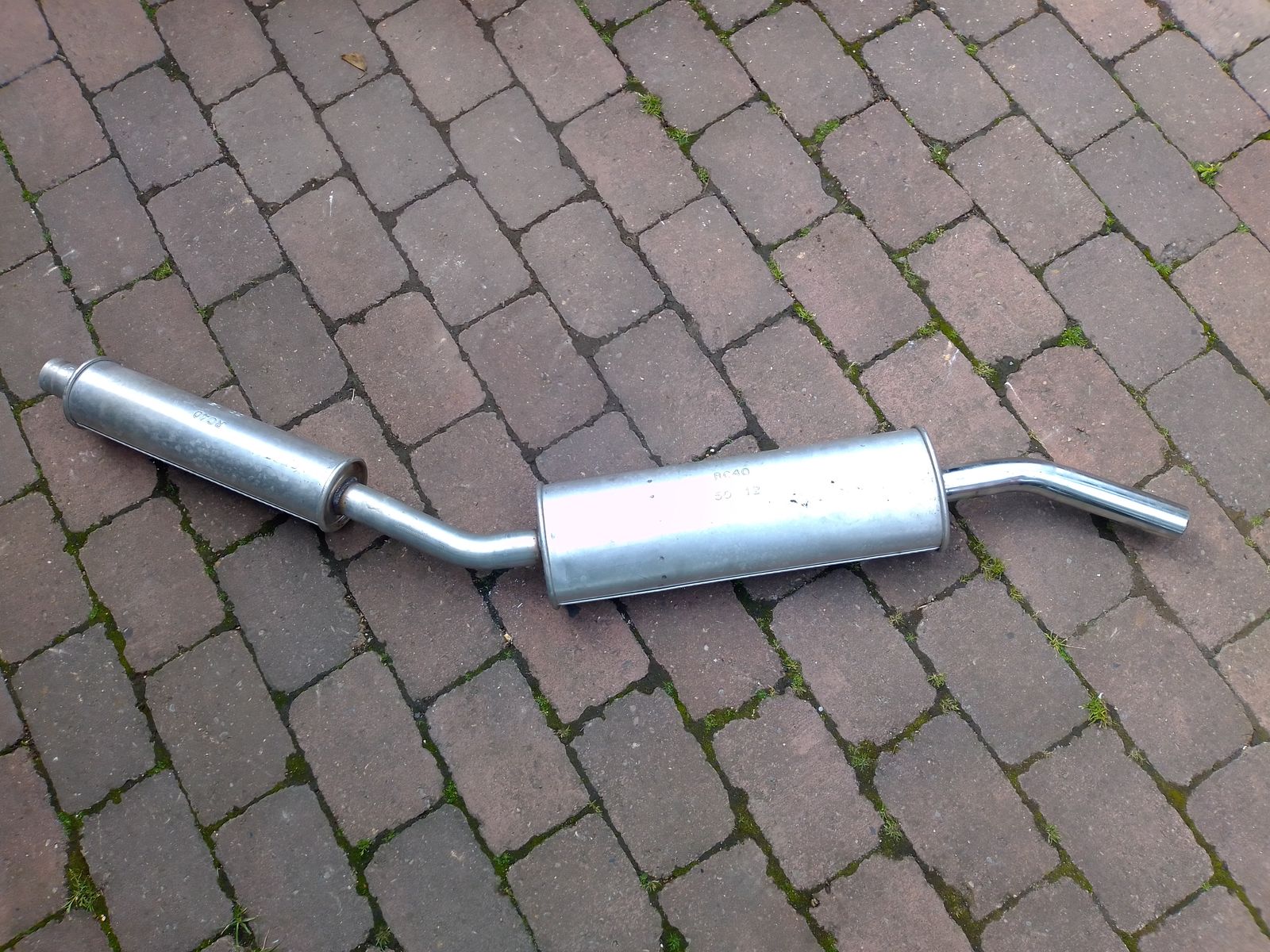

    Neuwertige Abgasanlage RC40 zu verkaufen. Mir war sie ehrlich gesagt zu laut und jetzt liegt sie seit geraumer Zeit warm und trocken im Weg rum.
    Ich rufe mal 50,- € auf. Möglichst Abholung (Raum Hannover), gegen Kostenübernahme kann ich aber auch versuchen, ob ich sie verschickt bekomme.

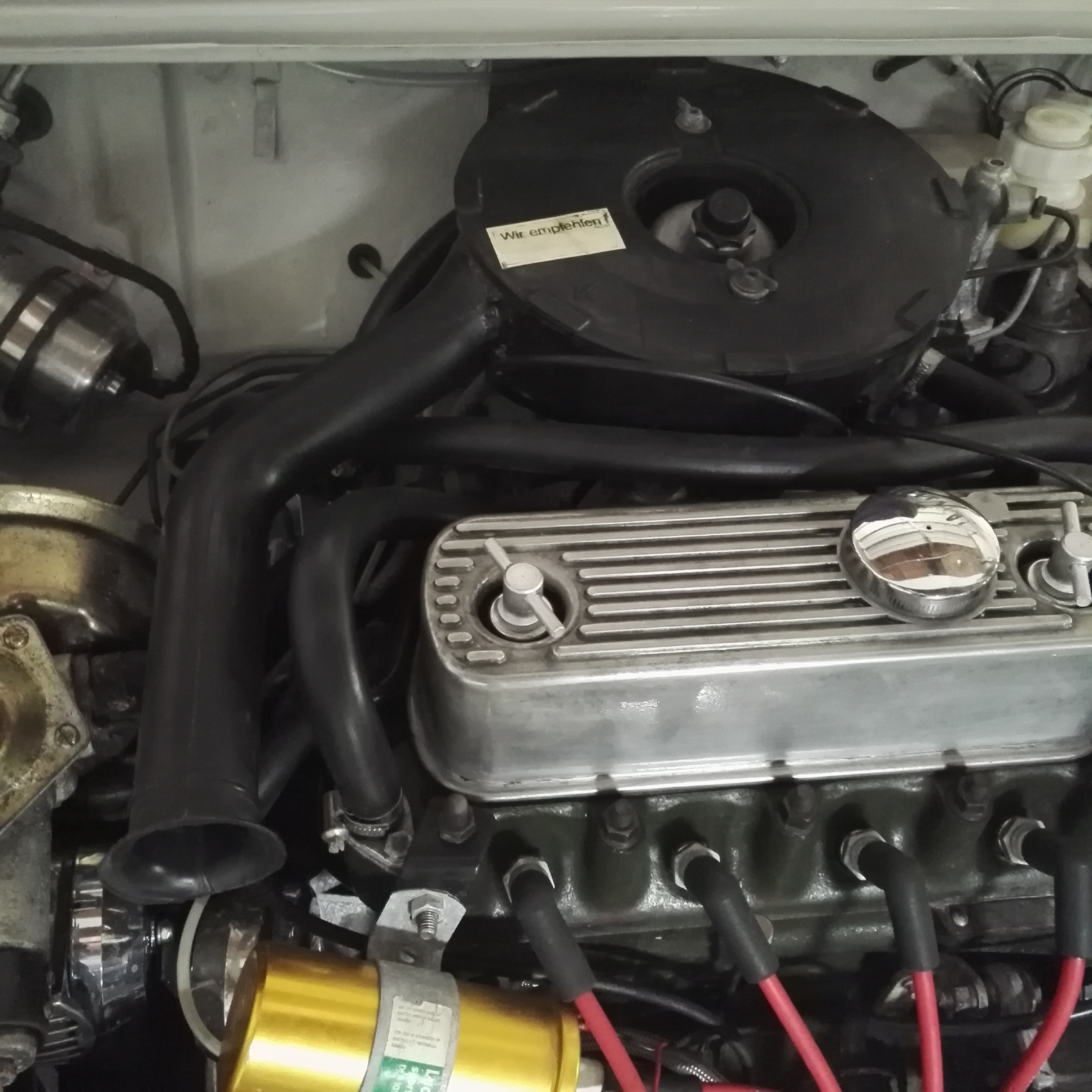

    Da ich keine zwingende Notwendigkeit sah, einen Sportluftfilter zu verwenden, der dann auch heiße Luft überm Krümmer ansaugt und zu Diskussionen beim TÜV führt, habe ich mir mal ein bis zwei Gedanken gemacht. Der Original-Luftfilter ist ja eigentlich recht übbig, was die Filterfläche angeht. Ungünstig erschien mir die Anströmung mit dem kurzen rechwinklig angebrachten Saugrüssel. Also habe ich mal eine wenig gestöbert und siehe da, der Nissan Micra (das alte Modell) hat einen Ansaugrüssel, der vorzüglich mit dem Gehäuse vom Mini harmoniert. Besseres anströmen und angesaugt wird vorn am Kühlergrill, wo es noch Chance auf kühle Luft gibt. Zudem sieht das Ganze aus, als wäre es schon immer so gedacht.
    Und weil es so schön ist und die Haube eh grade ab war, habe ich es mal fotografiert. Vielleicht interessiert es ja jemanden.
    https://www.dropbox.com/s/pnwu…_20160617_123941.jpg?dl=0
