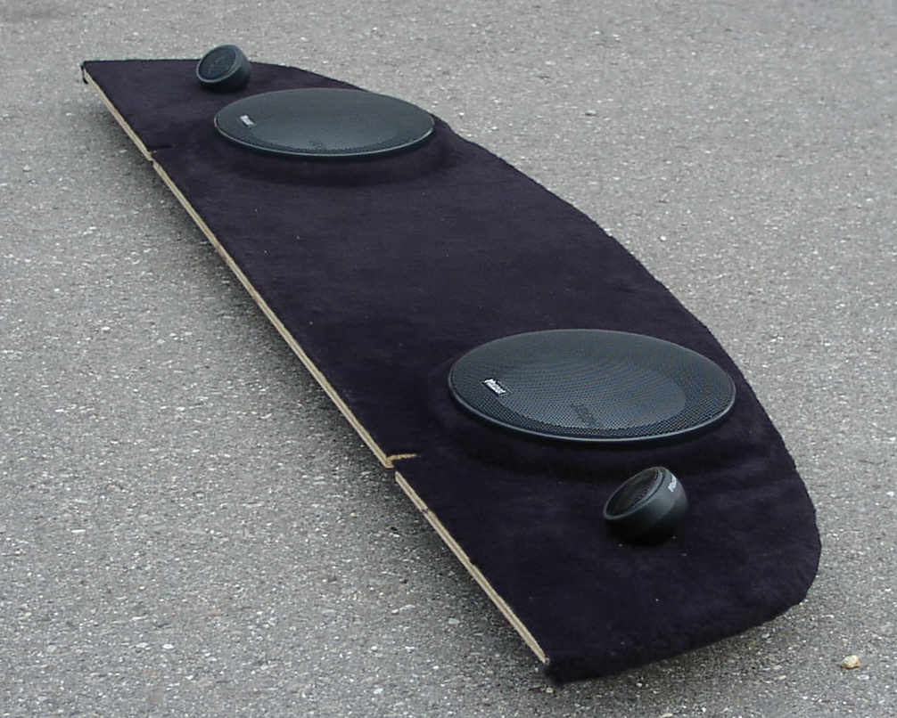

    ich stehe auch auf guten Sound ohne großes BumBum im Auto. Aber für eine guten Klang sollten die Lautsprecher hinten schon eine bestimmte Größe haben, zumal der Basskörper im Mini, der Kofferraum mit ca. 160Liter Raumvolumen ist. Deshalb sollte hinten schon ein 16,5cm Lautsprecher rein.
    Leider passen die nicht, ohne mit der Stichsäge böse Löcher in die Hutablage zu schneiden.
    Oder,
    man verwendet eine Hutablage die um die Lautsprecherdurchbrüche etwas erhöht ist.
    Das Ganze schaut dann so aus:
