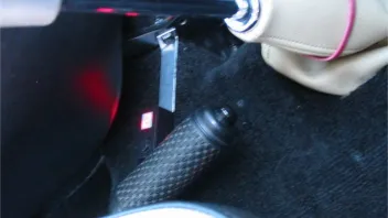

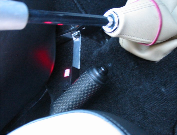

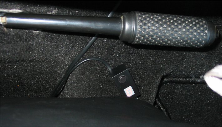

. Bei der Gelegenheit läßt sich der Sitz auch gut ausbessern.Auf den Bildern hab ich versucht mein doch etwas außergewöhnliches Bedienteil abzulichten ... ich hoffe ihr könnt es euch vorstellen wie es wirklich aussieht.
für mich sieht das aus als hätte die Sitzheizung nur zwei Stufen: an oder aus.
Ist das richtig ?
Gruss,
Chris -
nee ... wo leben wir denn
... 0, 1 und 2, man tippt auf den Taster und es springt eine Heizstufe weiter, das 7-Segment-Display zeigt den entsprechenden Wert, darüber hinaus erkennt die Steuerelektronik ob der Motor an oder aus ist, damit die Batterie nicht drunter leiden muß.Eigentlich wäre mir ein blauses Display lieber gewesen, aber da sind die 7-Segmente nicht zu bezahlen *seufz*

Ah, ok. Wenn man genau hinschaut sieht es auch nach Display und nicht nur nach On/Off Led aus.

Ich hab mir noch ein Display und nen Microcontroller gegönnt, der das ganze überwacht, wobei das unter die Rubrick Spielerei fällt ... sieht man auf dem Foto einigermaßen.Die Waeco-Matten sind selbstklebend. Der Einbau? Also ich mußte meinen Lederbezug schon ein wenig lösen ... auch die Ringchen an den Spanndrähten, allerdings ganz abmachen muß man den Bezug nicht.
