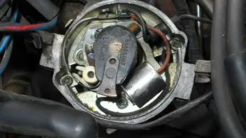

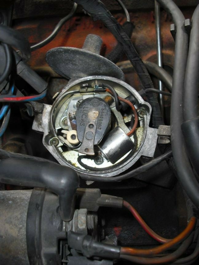

So, jetzt konnte ich noch mal prüfen...
Der Verteiler hat 2 Klammern, wie auf dem Foto zu sehen...
Ich habe eben mal die ersten drei Kerzen raus genommen und wie von cypresshiller geschrieben auf die LiMa gelegt, kein Funke. die Kerzen sind nebelig.
Was kann ich jetzt etappenweise tun, um die Quelle des Fehlers zu finden? Alle Kontakte bin ich nochmalnachgegangen und alle sind blank.
ich setze morgen mal ein foto ein, denn die kappe hat wohl 2 klammern...
*seuftz*, OK, dann halt dock kontaktgesteuert. Ich weiss nur nicht, was ich tun kann. Zur Werkstatt fahren scheidet nunmal aus. Aber warum sollten sich die Kontakte recht plötzlich verstellt haben? Oder eher ein schleichender Prozess, der sich aber plötzlich bemerkbar macht.
Also, was tun, morgen nochmal alle sgenau sichten. Ich melde mich, DANKE bis hierher
Tom
Mit der Zündung bin ich immer noch nicht sicher, gehe aber von einer kontaktlosen mit unnötiger Spule aus, im Moment ist hier gewitter, kann nicht gucken gehen, aber morgen.
Der ADAC-Mann meinte noch es könnte auch die Endstufe sein, unter der Kappe ist ein eckiger Baustein unten rechts, die Endstufe? Ausserdem hat er die Kontakte nachgestellt, aber notdürftig. Ich habe aber an den Kontakten seit 10000km nichts verstellt, vielleicht muss es jetzt sein. Ich verstelle nur je nach Extremwetter dedn Zündzeitpunkt, sonst läuft er schonmal wie ein Sack Nüsse.
Ich denke mal morgen Zündfunken prüfen,. An der Spule liegen 12V an, an Minus 4,9V ohne Zündung.
cypresshiller: Ich check morgen mal die Funken, die Kerzen sind hellbraun und nebelig, eher trocken. muss nochmal genau sehen.
KLAS: ja, 1300er cooper, es ist diese goldene lukas-spule drin, da der kopf bearbeitet wurde, der verteiler hat auch einen finger, ich bin nicht sicher, ob es eine kontaktlose zündung ist, mit dem Bereich hatte ich es bisher nicht so.
Kann ich noch etwas am verteiler prüfen. Alle Kontakte sind blank, als onicht korrodiert.
