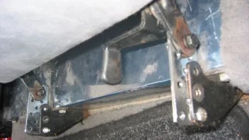

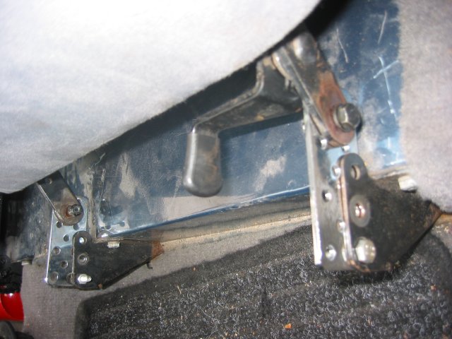

    habe mir am WE eine Sitzschienenverlängerung für meinen Kleinen zugelegt. Ich dachte das es auf längeren Autobahnfahrten doch bequemer sei. Heute habe ich mich an den Einbau gemacht. Also Sitz raus - die Sitzschienenverlängerung in die Sitzaufnahme (mit einer Schraube festgeschraubt) - Sitz an einer der letzten Löcher der Verlängerung befestigt.
    Das Ergebniss ist eine ziemlich wackelige Konstruktion, mir persönlich zu wackelig. Außerdem ist der Fahrersitz mit Verlängerung höchstens 2cm weiter hinten als der Beifahrersitz (beide Sitze natürlich ganz nach hinten).
    Habe von dem ganzen ein Photo angehängt! Bitte guckt euch das an und sagt mir was ich falsch gemacht habe ;) oder gehört das wirklich so ?!?

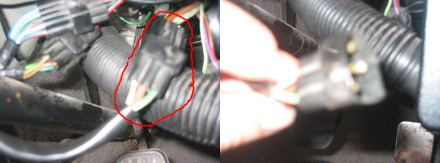

    Und nochmal zum sicher gehen. Das braun/gelbe und weiß/rote Kabel greif (nur abgreifen?) ich von dem Stecker hinter der Tachoeinheit ab, von dem ich nen Bild gemacht hab (leider noch nicht freigeschaltet). Der Stecker ist ziemlich lang und verbindet bestimmt 10 Kabel.

    heute war es dann soweit und ich habe probiert einen Startknopf einzubauen. Ich habe mich an die Anleitung von suki (Danke) gehalten, habe aber sicher irgendwo ein Fehler gemacht. Ich vermute mal bei Schritt 4.
    Auf der Suche nach einem braun-gelben Kabel habe ich einfach den Stecker von den Armaturen blind (ertastet) rausgezogen und da war dann auch schon ein braun-gelbes Kabel. Ein Bild vom Stecker ist im Anhang. Ist es das richtige braun-gelbe Kabel?
    Bei mir sollte es so sein das ich sowohl per Schlüssel und auch per Knopf starten kann. Ich habe also das braun-gelbe Kabel zerschnitten und das Ende zu den Armaturen hin an Anschluß 86 des Relais geführt, das andere Ende geht an Anschluß 87.

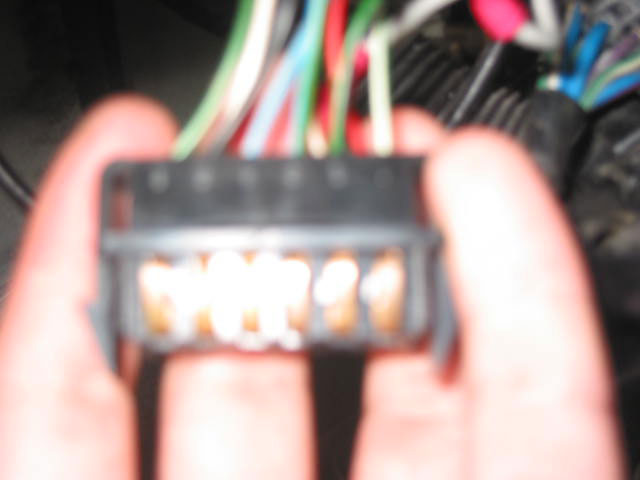

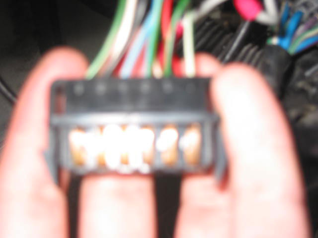

    ich will einen Startknopf in meinen 1000er Mini einbauen. Habe mir die Anleitung von Thor (Vielen Dank) durchgelesen, da sie aber nur für MPI's ist gibt es da wohl Abweichungen.
    Ich habe neben der Lenkstange (in etwa auf Höhe der Heizung) einen Stecker mit 5 Kabeln gefunden. 1mal rot-weiß, 1mal braun, 1mal grün-weiß, 1mal weiß, 1mal ? (habs vergessen).
    Der Stecker ist aber nich durch Flachsteckhülsen sondern durch runde Stecker gehalten.
    Ich könnte mir denken das ist das weiß-rote Kabel und das braune Kabel (Masse?) mit dem Startknopf verbinden muss.
    Der Stecker ist auf dem Photo abgebildet (die Qualität ging leider nicht besser).
    Ich hoffe mir kann jemand einen Tipp geben.
