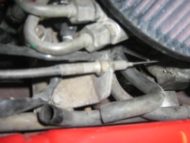

    Mensch was bin ich ein blinder, sowas besch..., ich habe gesucht wie ein verrückter.
    Hätte ich eigentlich sehen müssen, habe das Auto schliesslich auf ner Bühne stehen. genau in Augenhöhe zur Einspritzung.
    Mann bin ich blind !!!
    Vielen Dank für die Hilfe
    Danke für die Antwort
    Ich habe einen K&N drauf und das Originalgehäuse ist nicht mehr aufzufinden.
    Welches Rohr ist es denn und wo endet es dann wenn ich kein Original Luftfilter drauf habe?

    Nach über 2Jahren hat mich die Langeweile gepackt und baue nun endlich wieder den Motor in meinen SPI ein.
    So wie das nun mal ist sind einige Teile mit einmal verschwunden, jetzt fehlt mir nur noch ein Schlauch oder Rohr zur Motorentlüftung.
    Habe schon gesucht wie ein verrückter und in dem Werkstatthandbuch finde ich auch nichts.
    Kann mir jemand sagen was da auf das Loch drauf oder drann kommt?
    Hier ist ein Bid damit Ihr auch wisst was ich meine:
    Danke im vorraus
