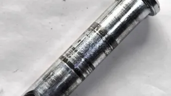

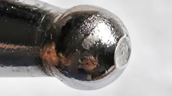

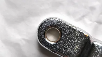

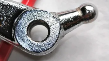

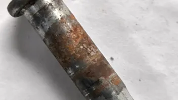

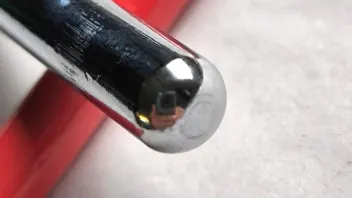

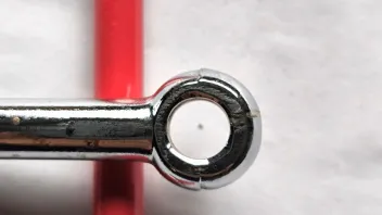

So, hab mir gerade mal den Ausrückhebel und das Auge im Bolzen angeschaut. Aus meiner Sicht alles okay. Was meint ihr? Hab ich was übersehen?
wie ich ja auch schon gesagt habe am Anfang, schau Dir mal den Umlenkhebel und den Ausrückbolzen an, sowie auch den Bolzen der den Ausrückhebel in der Glocke hält ...
Hier bissel Verschleiss und da ... passt der Weg nicht mehr
Eine abgenutzte Kugel am Hebel und schon isses soweit.
Ich würde trotz allem auch den Verto Zylinder verbauen, um Fehler auszuschliessen ..
Ja genau das sind jetzt die nächsten Schritte. Außerdem noch den Übergang Kupplungspedal zu Kupplungsgeber anschauen...

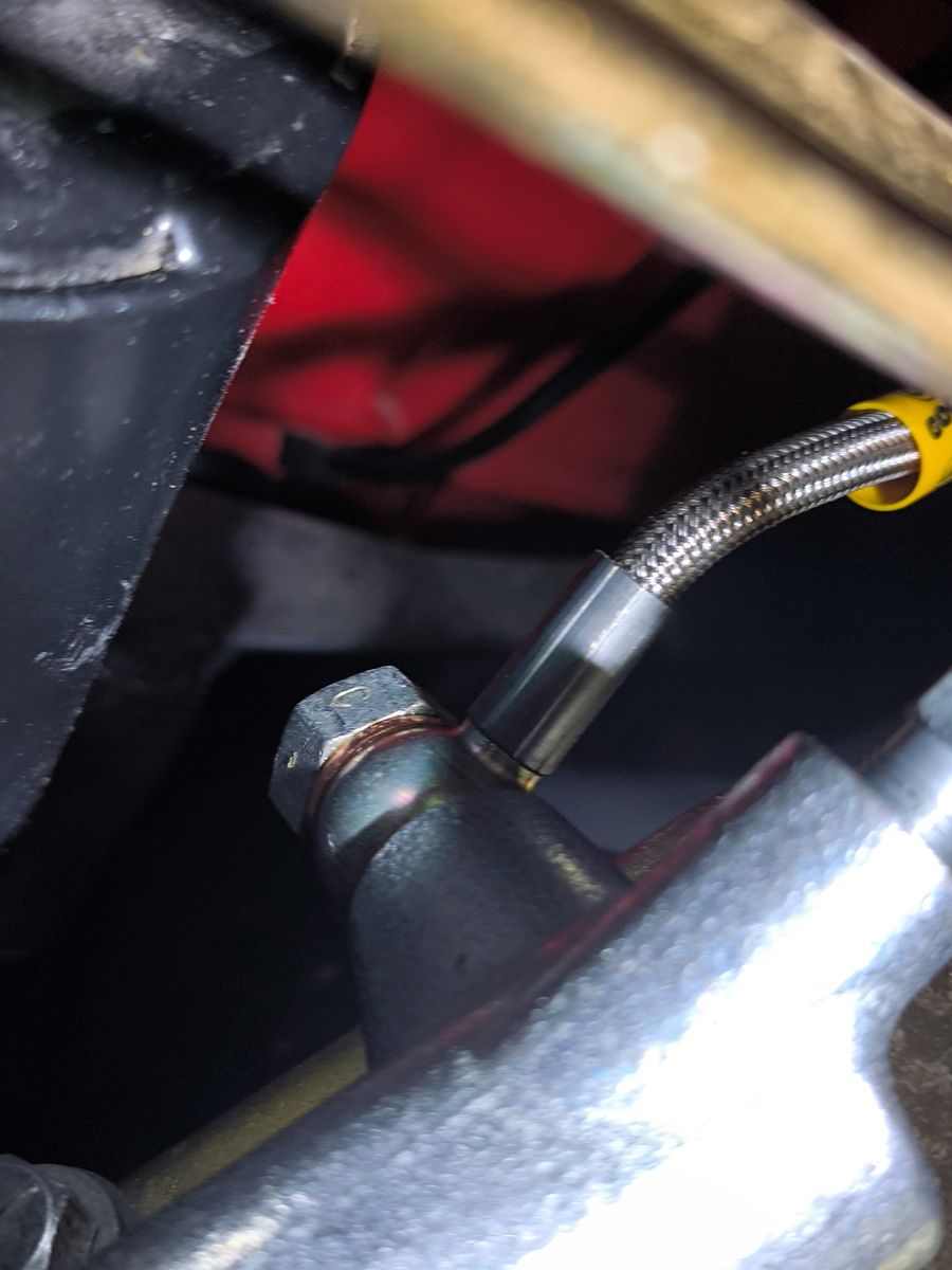

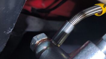

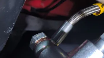

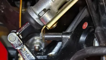

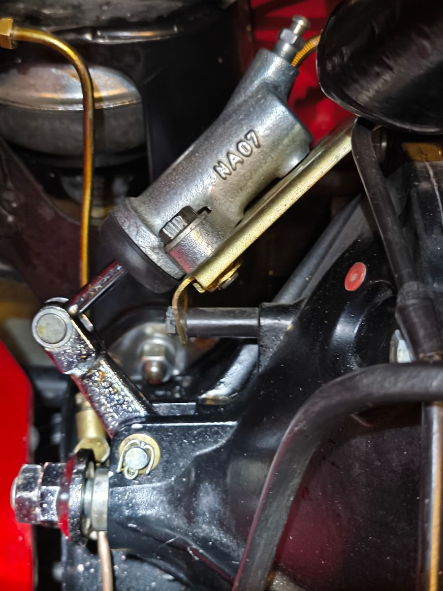

Auf dem Bild kann man auch ganz gut den Kupplungsnehmerzylinder mit dem Entlüftungsnippel oben rechts sehen. Hat aber dennoch den Anschluss mit Hohlschraube und auch die passende Bohrung im Zylinder.

Der Schlauch ist ein relativ neuer Stahlflex...

Ah, guter Hinweis. Also ich habe mit Hohlschraube und Schlauch mit "Oesenring"
Hallo zusammen, bei meinem BJ. 92 1300 Vergaser Cooper sind die Gänge nicht mehr richtig reingegangen. Kupplung trennte nicht richtig. Da der Kupplungsnehmerzylinder unter der Gummimanschette nass war hab ich einen neuen bestellt. Hab ihn dann verbaut, mich aber gewundert, dass der Entlüftungsnippel weiter oben sitzt und Richtung Motor zeigt. Naja, nix dabei gedacht. Dann das System wirklich ausgiebig und korrekt entlüftet. Alle Tipps aus dem Forum beherzigt. Ergebnis: Kupplung schleift bei eingelegtem Gang. Wenn ich die Anschlagmuttern weiter vom Getriebe wegdrehe, dann kann ich mittels langem Rohr als Hebel den Kupplungsbolzen/ Stößel weiter ins Getriebe drücken. Und dann trennt die Kupplung auch. Mini lässt sich bei eingelegtem Gang und getretener Kupplung ganz leicht schieben. Ohne Hebel nur sehr schwer.
Jetzt die Frage, kann es sein, dass ich einen Pre Verto Kupplungsnehmerzylinder erwischt habe und der , ich sag mal" weniger Weg macht" als ein Verto Kupplungsnehmerzylinder?
