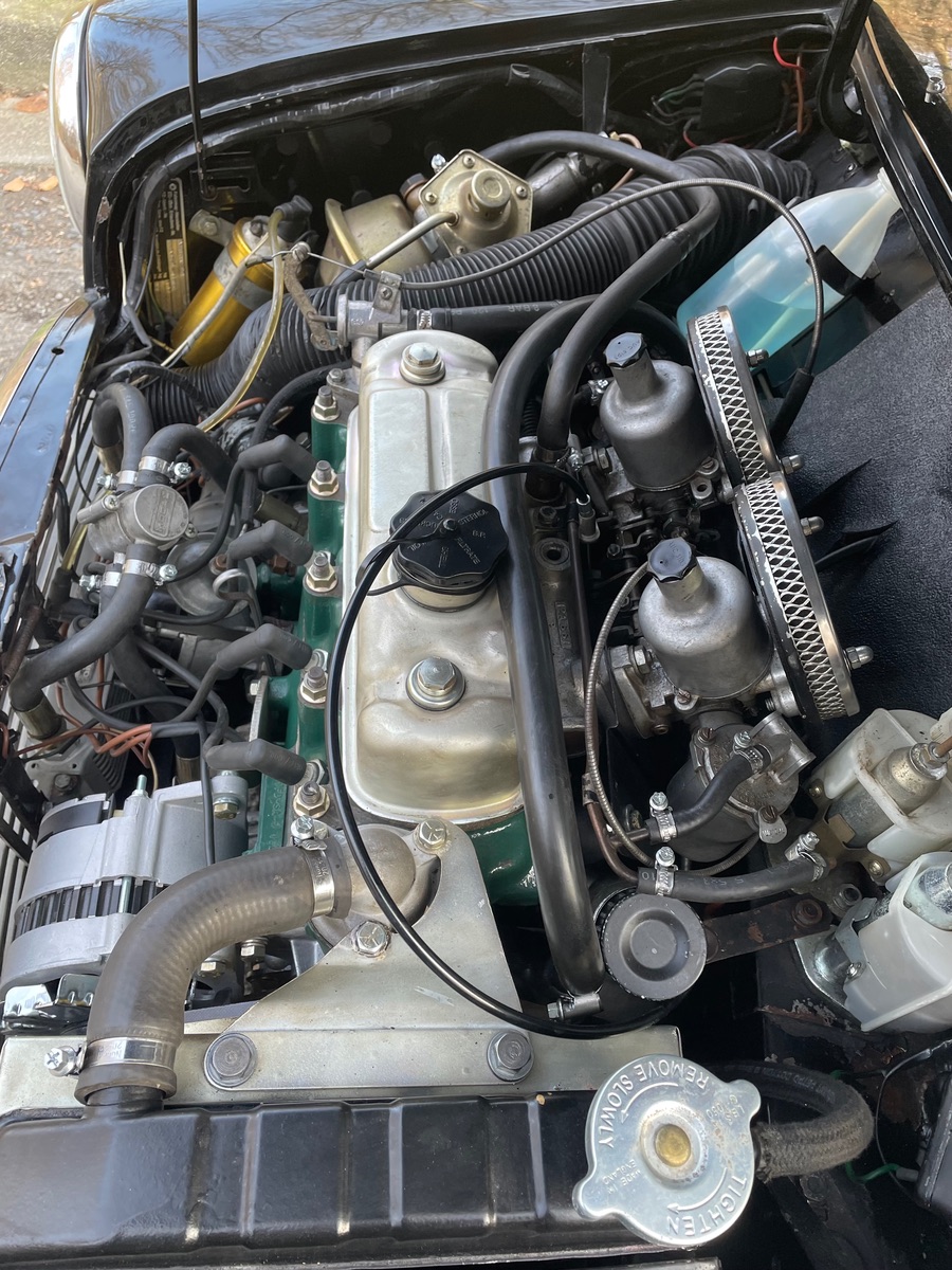

Aber man fängt von vorne an:
Sprit, Batterie, Kerzen. Stecker , Sicherungen , Zündschloss, Kabel usw .
Und Zündspule ist möglich .. werde Ersatz besorgen .. vielleicht geht es dann weiter.

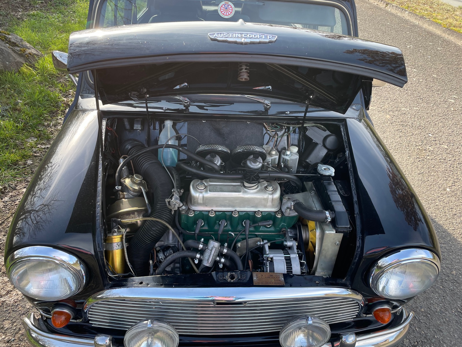

Der Stand der Dinge ist. Wir sind noch viel weiter. Werde jetzt mal versuchen das Zündschloss auszubauen Alternativ
suche ich nach dem richtigen Relais. Soviele Möglichkeiten der Fehlersuche gibt es bald nicht mehr ! ? !
Waren jetzt immer zu zweit am Mini. Hoffe bald darauf zu kommen.
Vielen Dank für Eure Infos..
Frag dich nur welche Sicherung wo ..
Danke. Aber ich habe ein Mini Cooper von 1966.. Morgen und Samstag geht es weiter mit der Suche..
Nein kriege einen die Tage..!
Eine Woche jetzt am Suchen.. der Mini läuft immer noch nicht..
Batterie , Kerzenstecker, Zündkerzen, Natoknochen, Benzin an Bord, Masseband alles in Ordnung.
Noch jemand eine Idee ? -
Okay … vielleicht
Danke .. aber jetzt hilft das wenig ..
Werde morgen weiterforschen …

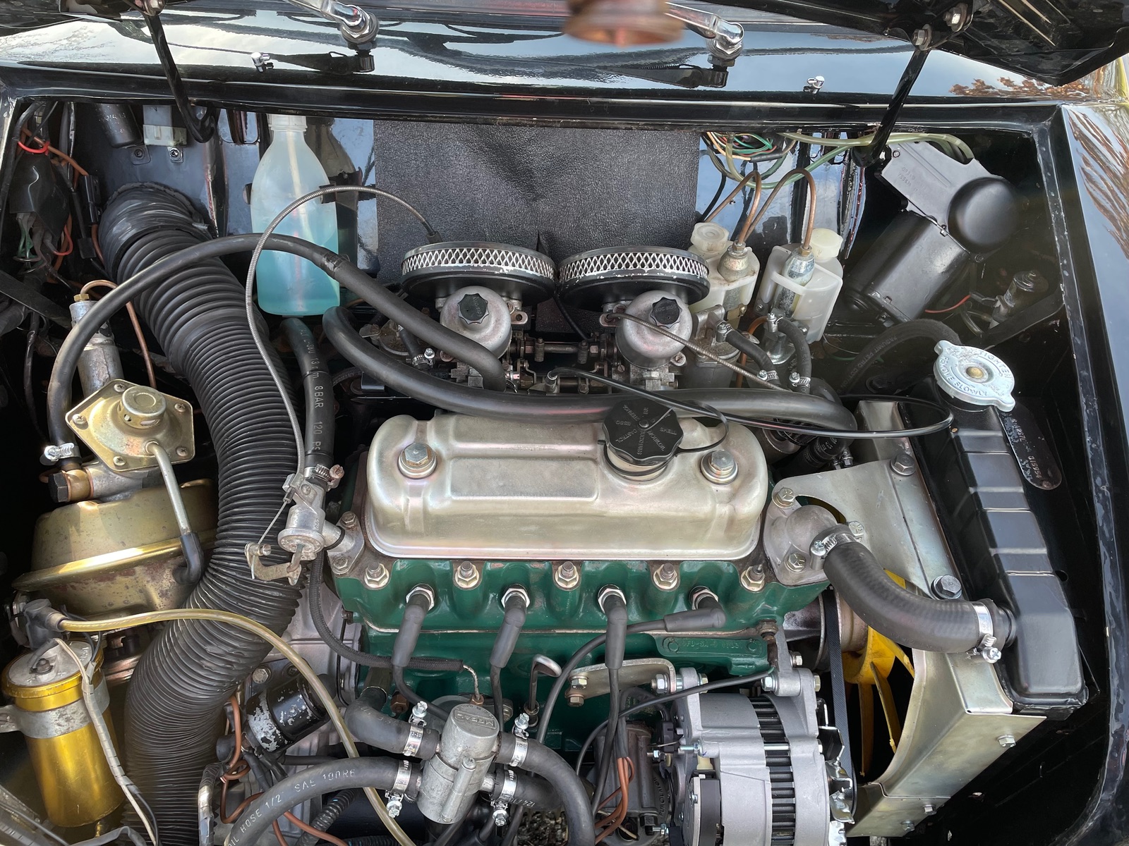

So jetzt im ersten und zweiten Schritt alle Kabel und Sicherungen geprüft … dann sprang er wieder an.. um nach ca 5 Minuten wieder ausgegangen. … Jetzt wie Vorher … vielleicht ein Wackelkontakt … ? Oder ….?
Prüfe ich .. Danke
Wird spannend dort den richtigen Freak zu finden !
Mal wieder etwas Neues .. während der Fahrt leuchtete die rote Kontrolleuchte kurz vor Ziel . Dann sprang er nicht mehr an .. später wieder .. dann wieder aus. Batterie ist okay Sprit ist da , alle Kabel Zündspule und Zündschloss gecheckt !
Jemand einen Tip für mich ?Danke Vorab …
