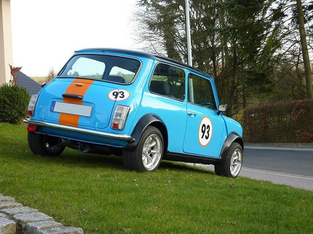

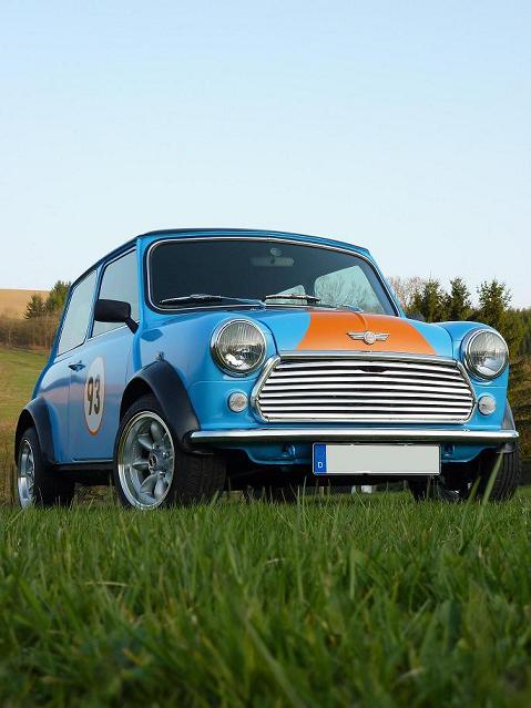

An dem Mini bin ich immer zur Schule dran vorbei gefahren (Wolfsberg).
Der stand immer beim Kindergarten unter einer Laterne -
Ein paar Bilder bevor mir jemand hin eingefahren ist.
... Sehr schöner Mini :thumpsup:
