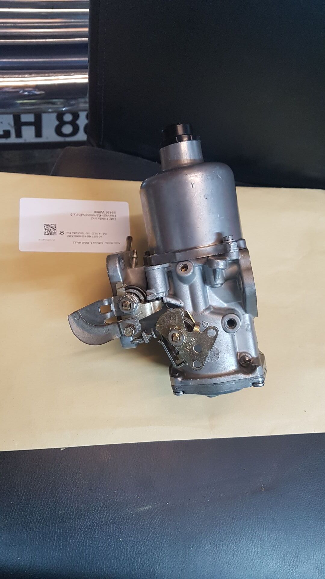

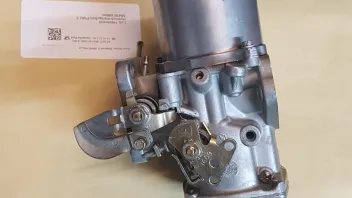

    Den Vergaser kann ich auch machen (hab mal ein Bild vo nem gemachten Hif38) falls Du Dich da nicht dran traust...

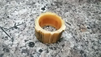

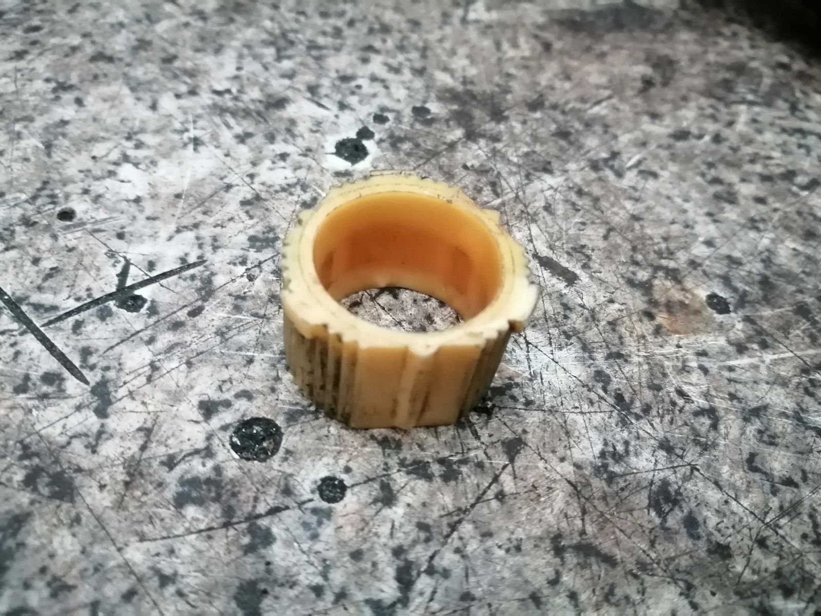

    Ich habe das Problem auch mal gehabt. Habe es über mehrere Tage immer wieder mit Caramba ein gesprüht .... vorsichtig mit nem kleinen Vierkant etwas hin und her gedreht bis es sich wieder frei drehen ließ..... dann Tachowelle dran und mit dem Akkuschrauber drehen lassen und weiter ein gesprüht bis es wieder ordentlich und sauber gelaufen ist......
