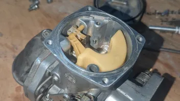

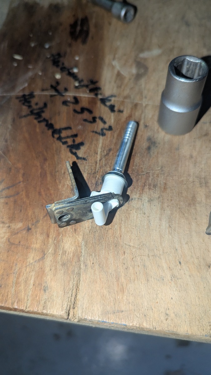

  • Ich gebe zu: Ich verliere etwas den Überblick. Wenn ich das richtig verstehe, sollten wir als nächstes/erstes den Vergaser auseinandernehmen. (Choke Dichtung, Nadelventil)... Dafür brauche ich dann ein entsprechendes Dichtungsset.

  • Rückwärts durchpusten geht nicht. Die Schwimmerkammer muss auf und das Nadelventil raus.
    Einfach zerlegen reinigen zusammenbauen meist reicht das, falls was undicht wird kannst die Dichtungen immer noch besorgen.

    Und service Kit für den Vergaser besorgen und den zerlegen und überholen und in "Grundeinstellung" mit neuen Dichtungen wieder ein bauen...

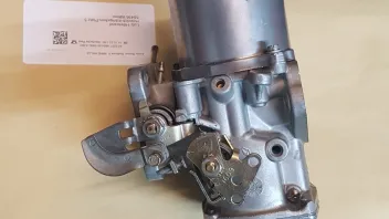

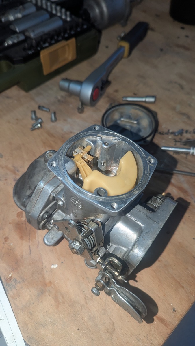

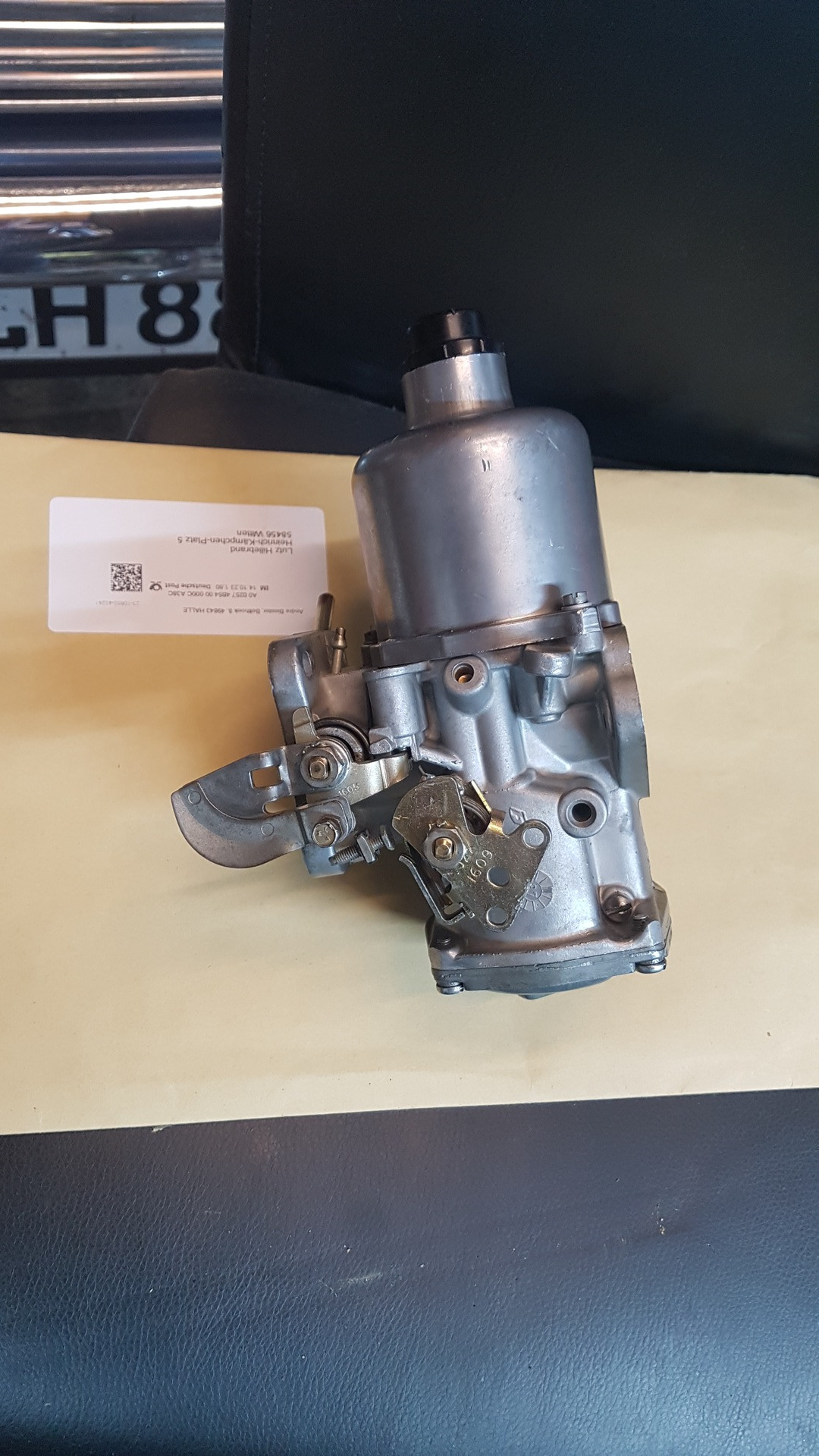

    Den Vergaser kann ich auch machen (hab mal ein Bild vo nem gemachten Hif38) falls Du Dich da nicht dran traust...
    sprich das aber auch mit Volker ab.... er weiß ja zur Not auch wo ich wohne. :wink:
