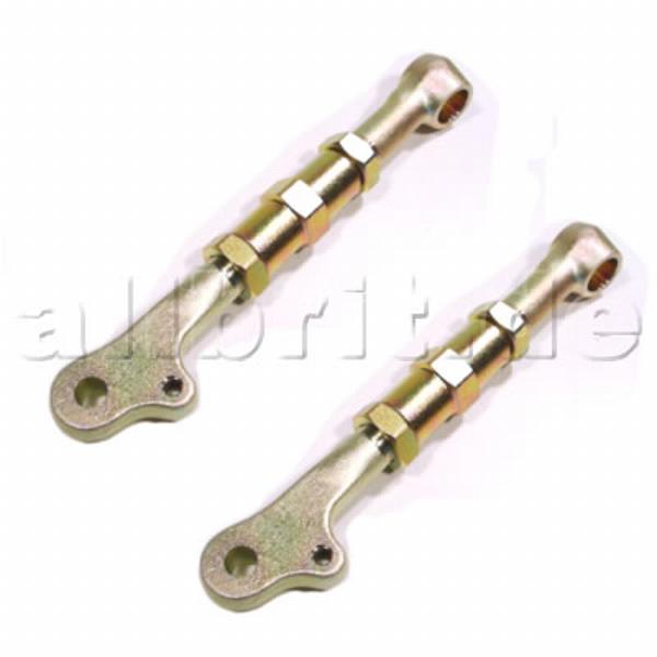

    ...Ich weiss auch leider nicht ob der Vorbesitzer sachen verstellt hat.
    Ist denn überhaupt an deinem Fahrwerk der Sturz der Vorderachse einstellbar?
    Obwohl, um oben so weit unterschiedlich raus zu schauen, müsste der Sturz exterm unterschiedlich und das auch mit blosem Auge sichtbar sein.
    Den beiden Fotos nach zu urteilen, dürfte das ca. 1cm sein.
    Fällt natürlich erst wirklich auf, wenn wie hier, die Räder aus dem Radhaus heraus schauen oder zumindest auf einer Seite bündig abschließen.
