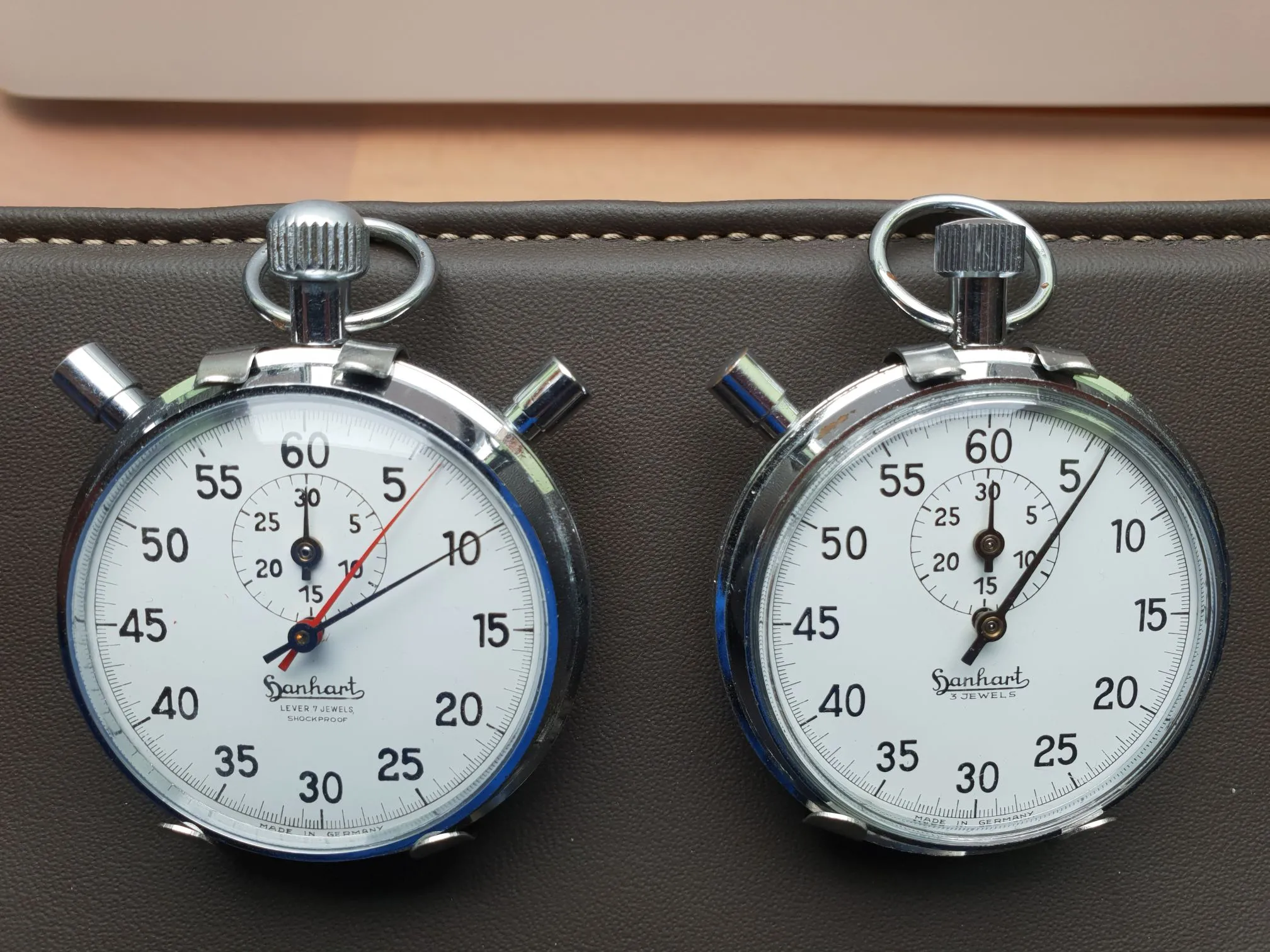

    Hallo Volker,

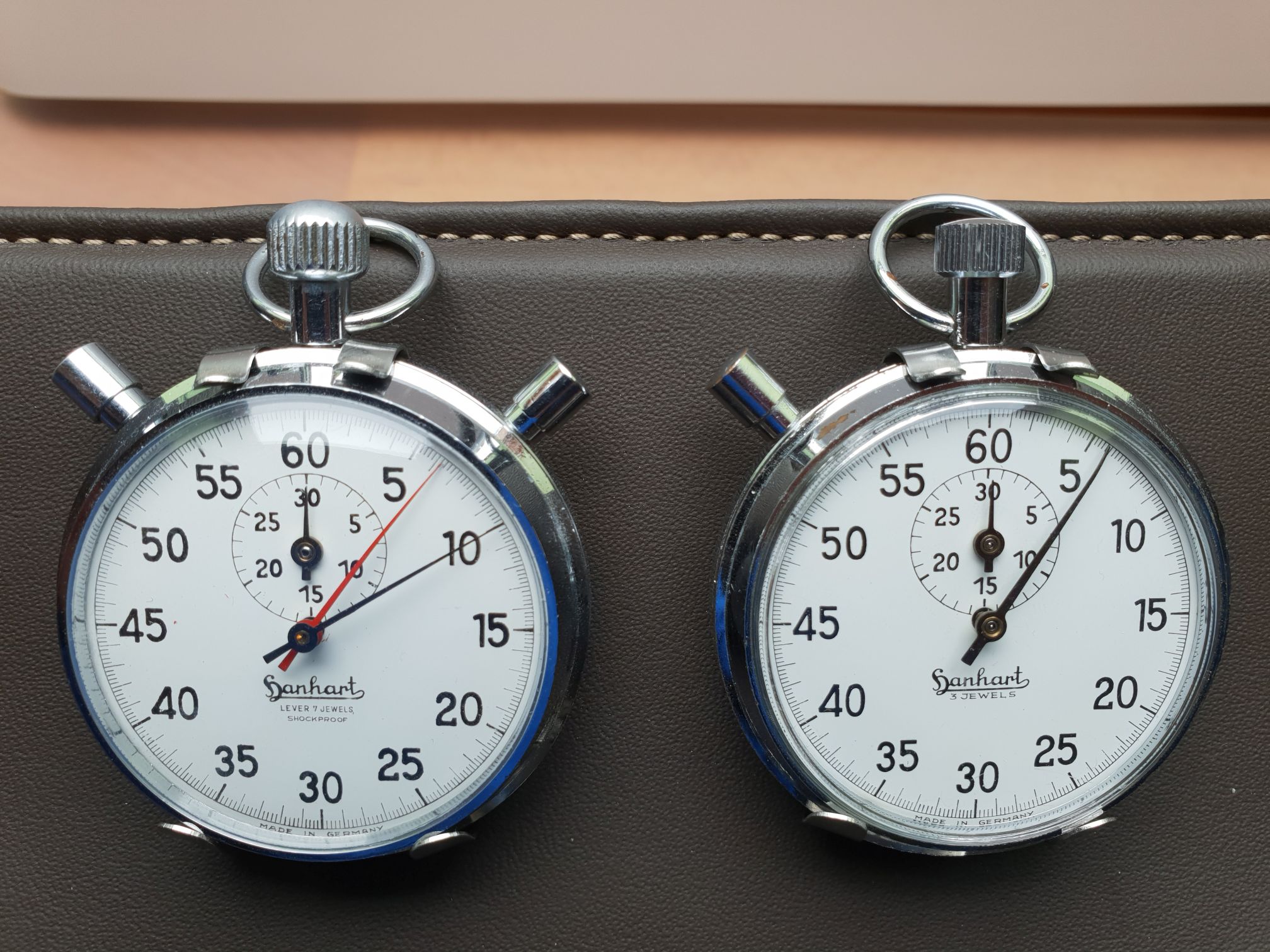

    wenn du kein Vermögen ausgeben willst (etwa für eine Heuer oder Omega), wäre entweder eine Hanhart oder eine russische Agat zu empfehlen.
    Bei Hanhart gab und gibt es diverse Varianten - schaue dir einfach mal das Angebot bei ebay an und überlege, was du willst.
    Willst du die tatsächlich benutzen (z.B. für Gleichmässigkeitsprüfungen), wäre eine überlegte Wahl durchaus sinnvoll.
    Grundsätzlich unterscheidet man zwischen 3 Bauarten:
    - Kronenstopper (die einfachste Variante, wird durch Drücken der Aufzugskrone gestartet, gestoppt und zurückgestellt - damit ist kein neues Starten ohne vorheriges Nullsetzen möglich)
    - Additionsstopper (etwas aufändiger, meist Start und Stopp über die Aufzugskrone, Nullsetzen über separaten Drücker - damit kann man auf eine gestoppte Zeit "addieren")
    - Doppelstopper (die aufwändigste Variante, die haben einen Schleppzeiger, d.h. zwei Stoppzeiger übereinander, damit man kann man auch Zwischenzeiten stoppen)
    Daneben ist noch zu beachten, ob die Uhr eine 1/5 s Teilung oder 1/10 s Teilung hat. Steht oben auf dem Zifferblatt eine "60", dann ist es eine 1/5 Sekunden Teilung - der Zeiger läuft
    in 60 Sekunden 1x herum. Steht oben aber eine "30", dann ist es eine 1/10 Sekunden Teilung und der Zeiger läuft in 60 Sekunden 2x herum.
    Es gibt aber auch Uhren, bei denen das Zifferblatt eine Dezimalteilung hat - dann steht eine "100" oben und der Zeiger läuft in 60 Sekungen ebenfalls 1x herum.
    Manche haben aber auch beides - normale 1/5 s und Dezimalteilung, da sind dann zwei Skalen auf dem Zifferblatt.
    Ein Minutenzeiger sollte auch noch vorhanden sein, der zeigt je nach Modell entweder 30 oder 60 Minuten an.
    Schöne Grüße
    Dietrich

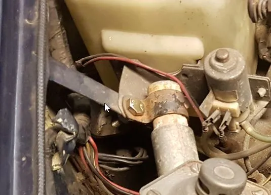

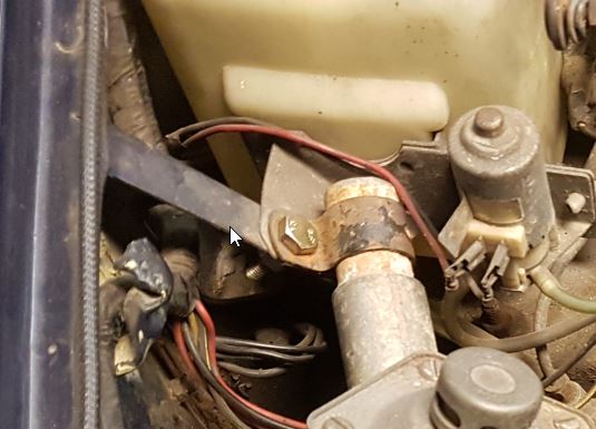

    Die Gummibeutel kenne ich beim Innocenti nur von den Nicht-Export Versionen.
    Die Export B38 und B39, die ich bisher gessehen habe, hatten einen eckigen Kunststoffbehälter mit einer separaten Pumpe davor.
    Hier mal ein Bild von der Pumpe bei meinem 74er B38 vor dem Zerlegen:
    Schöne Grüße
    Dietrich

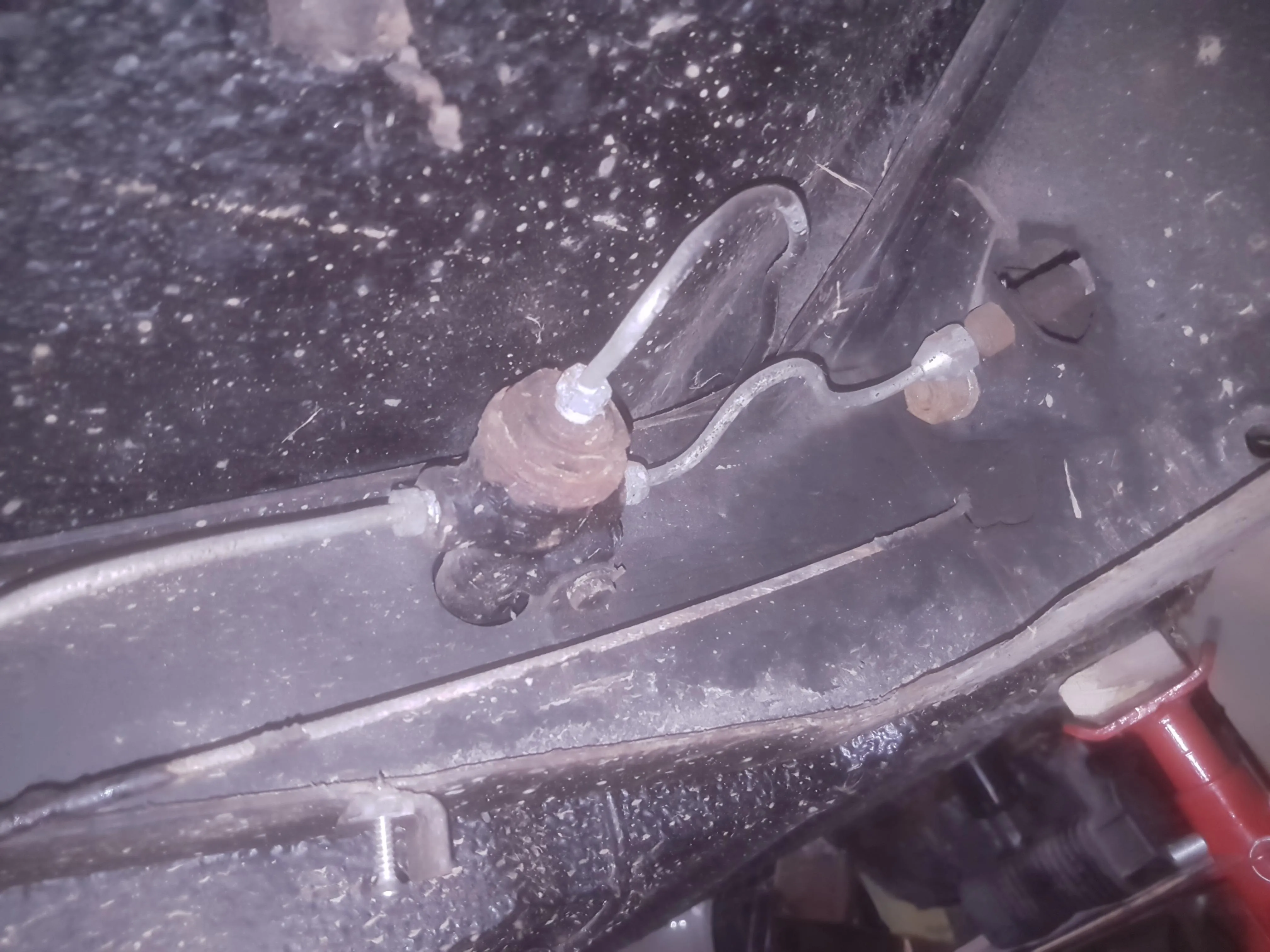

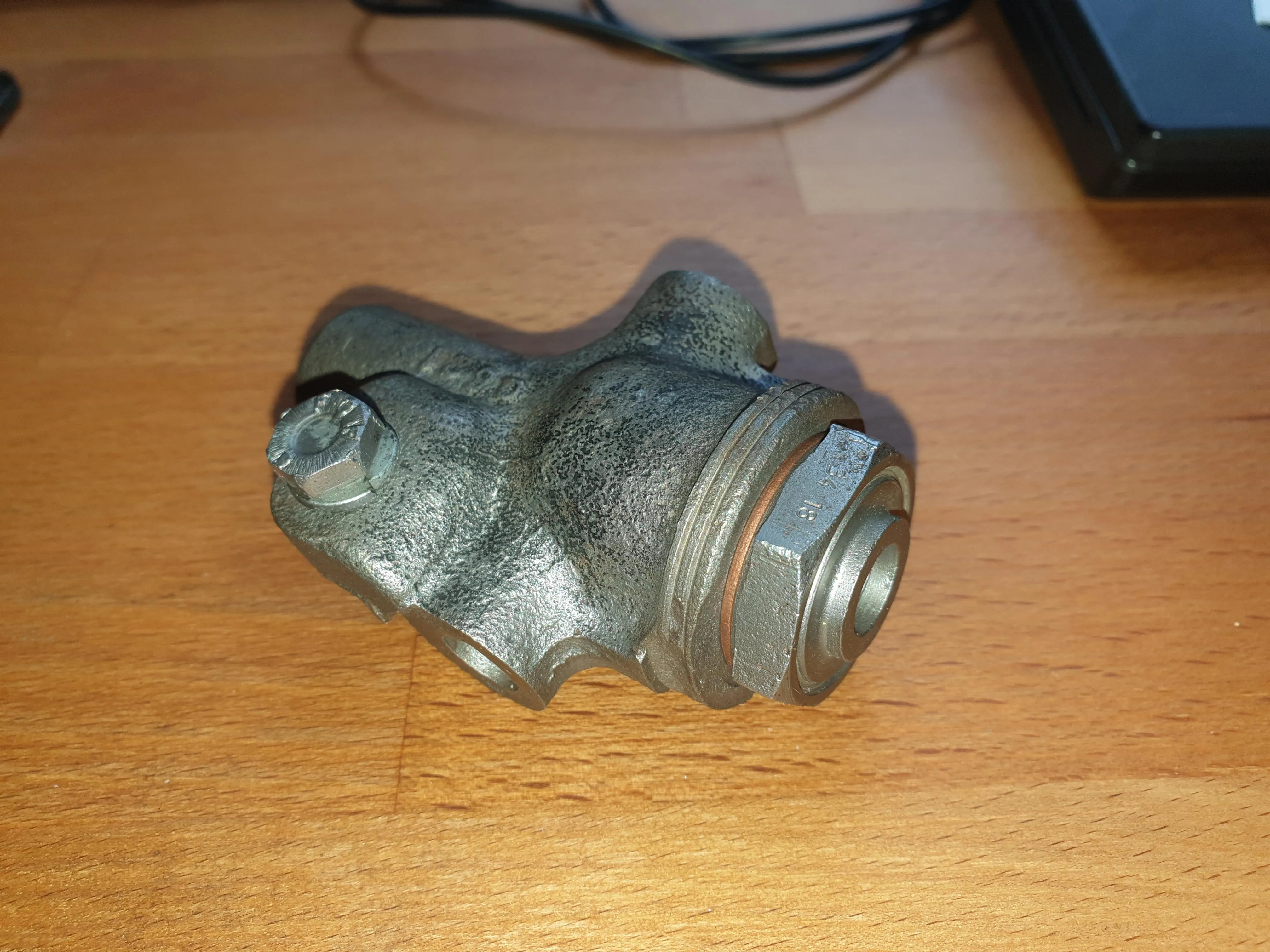

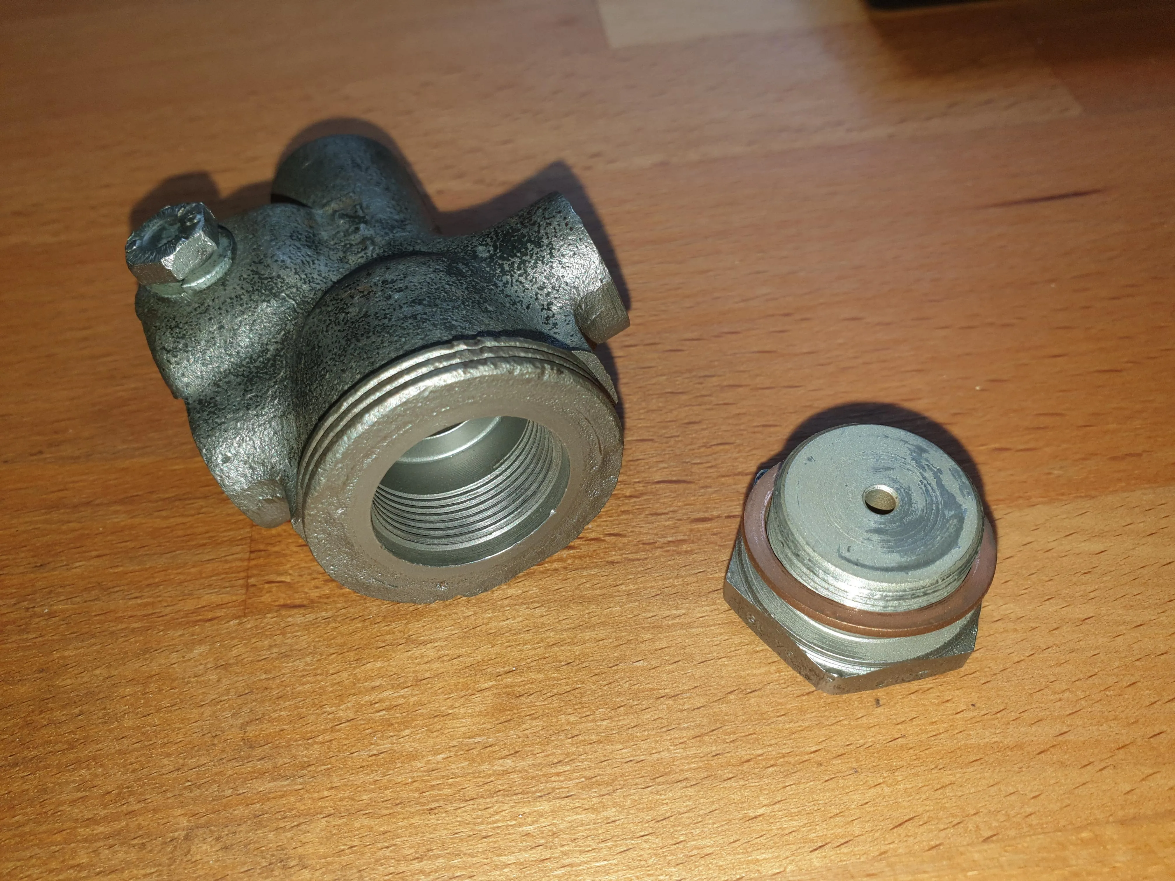

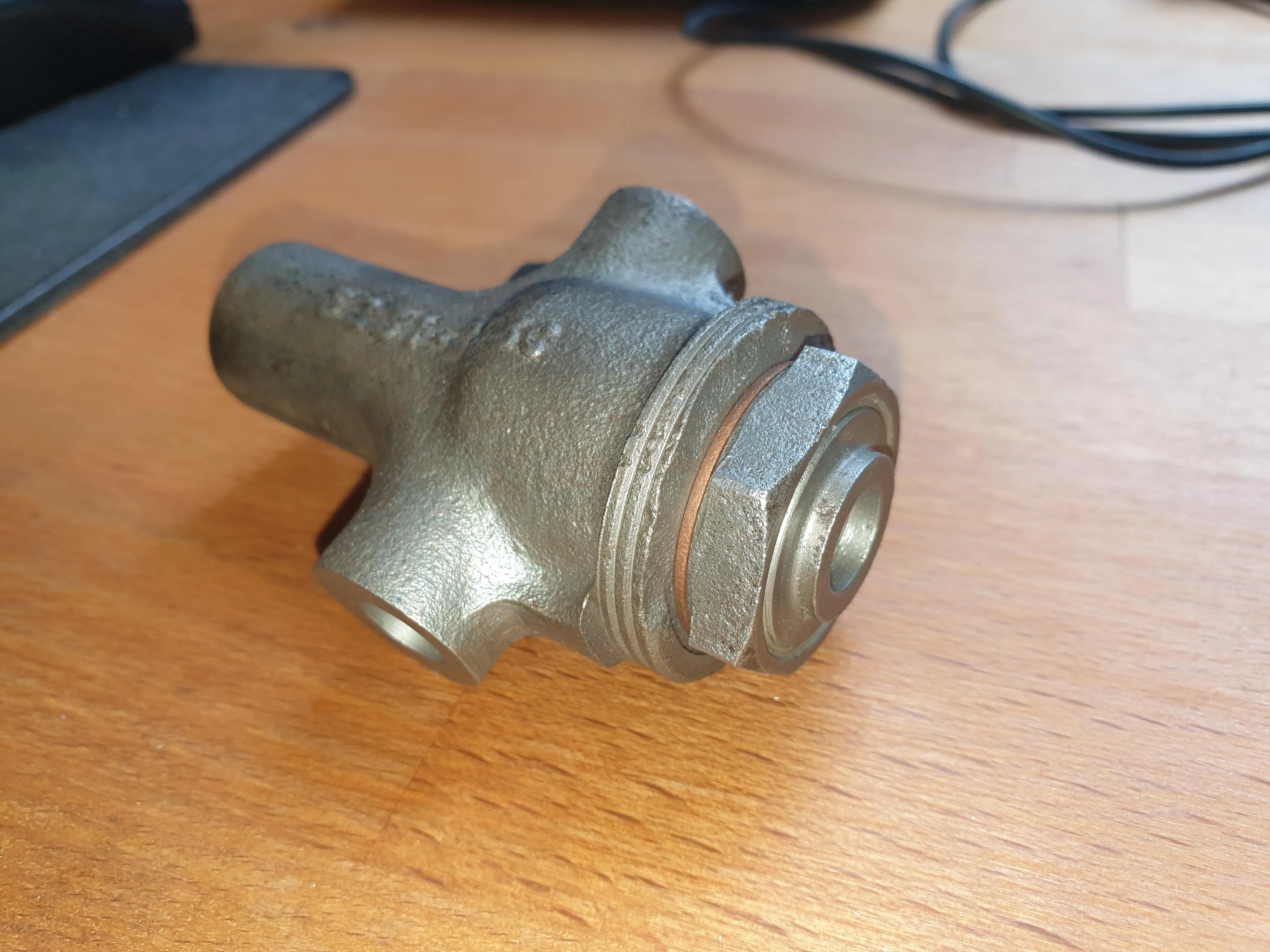

    Hallo zusammen,

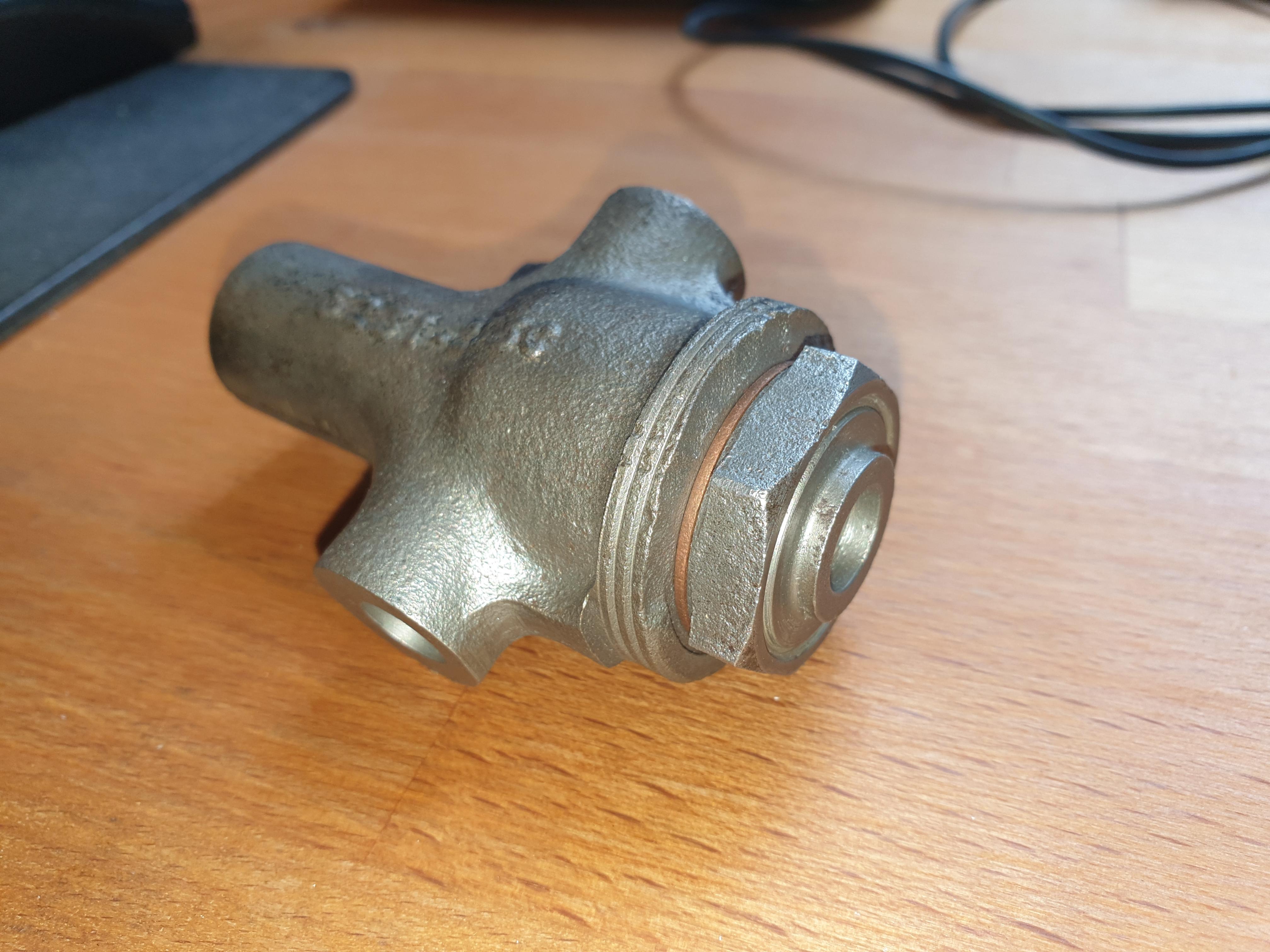

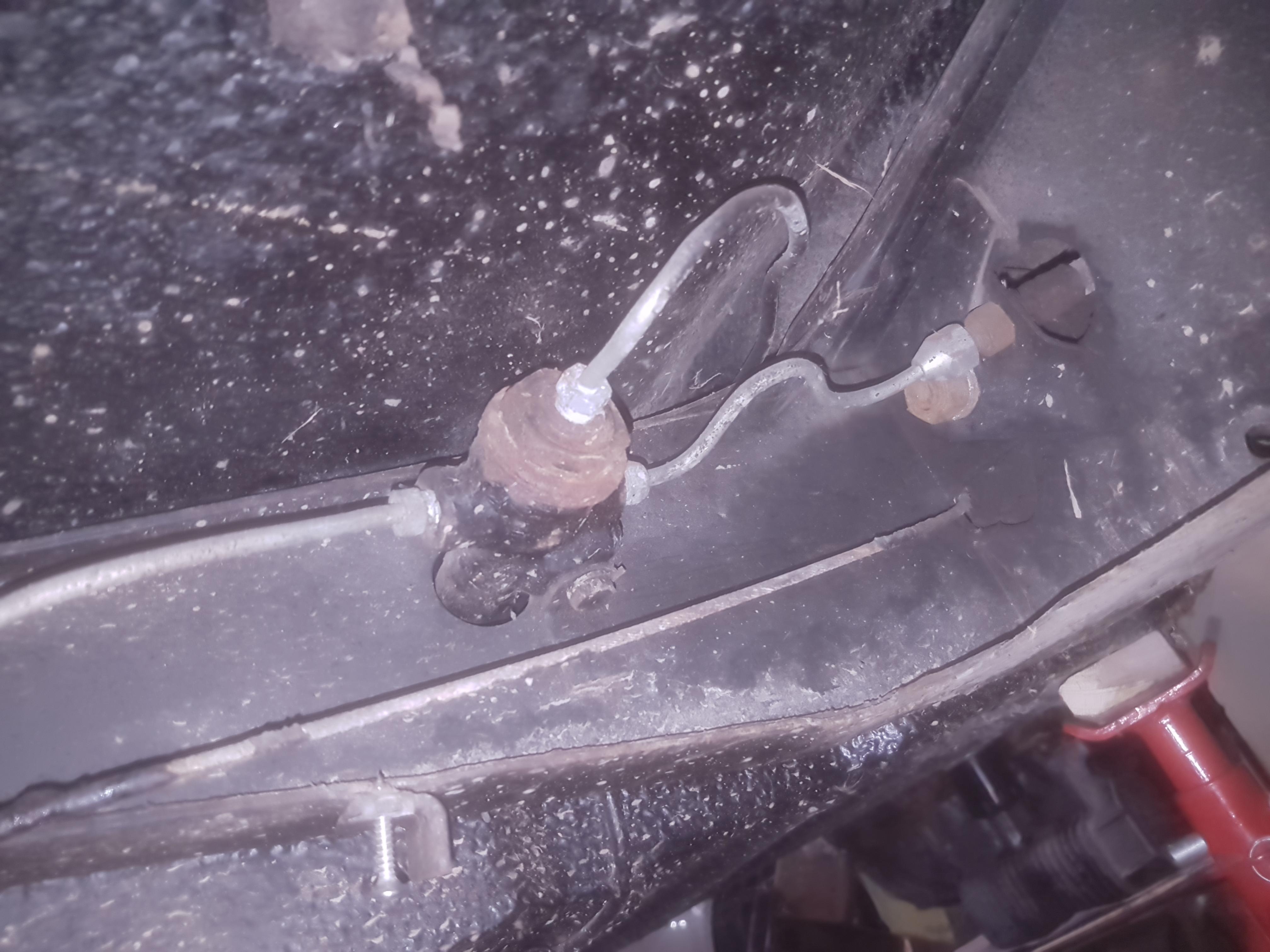

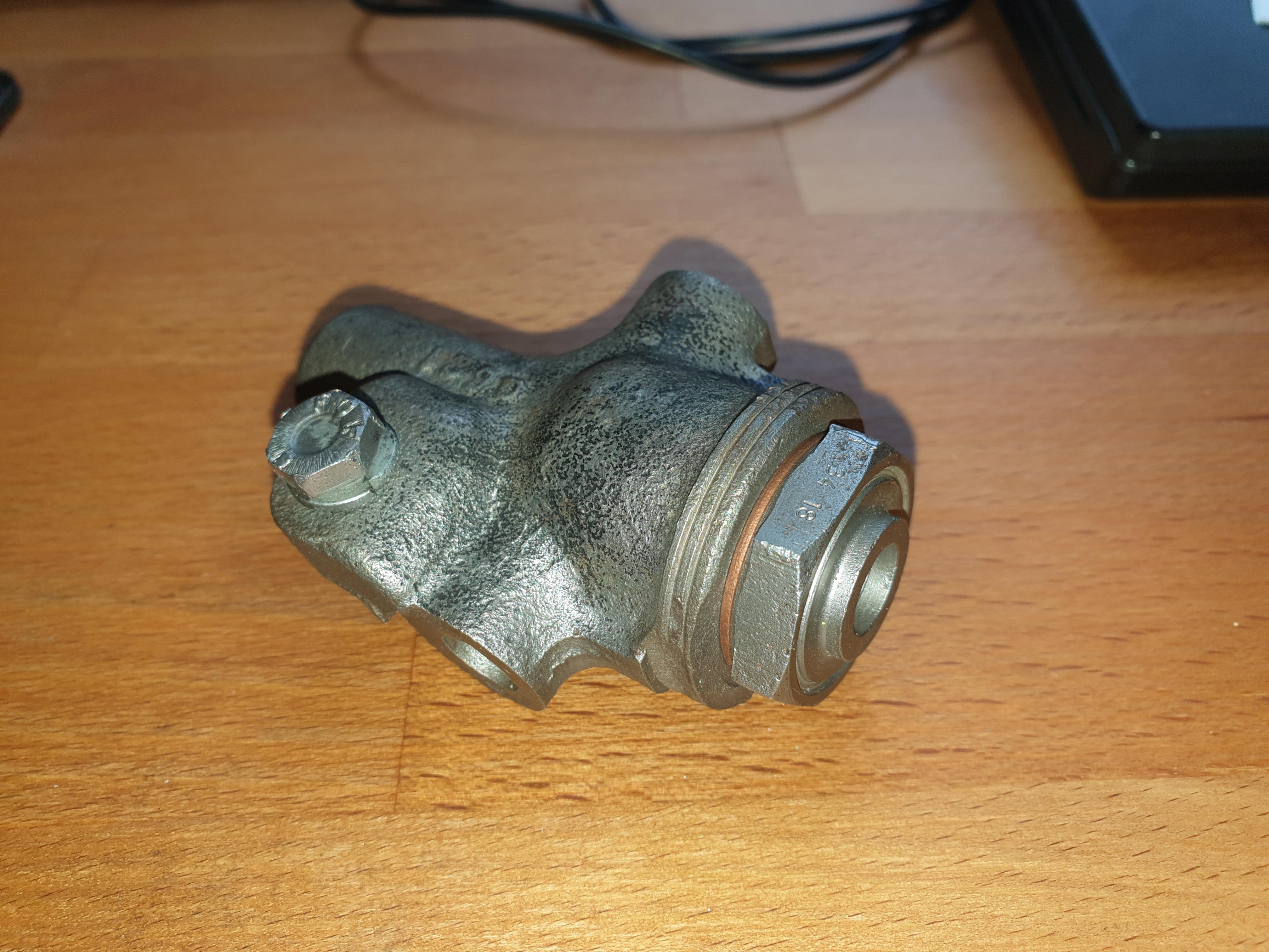

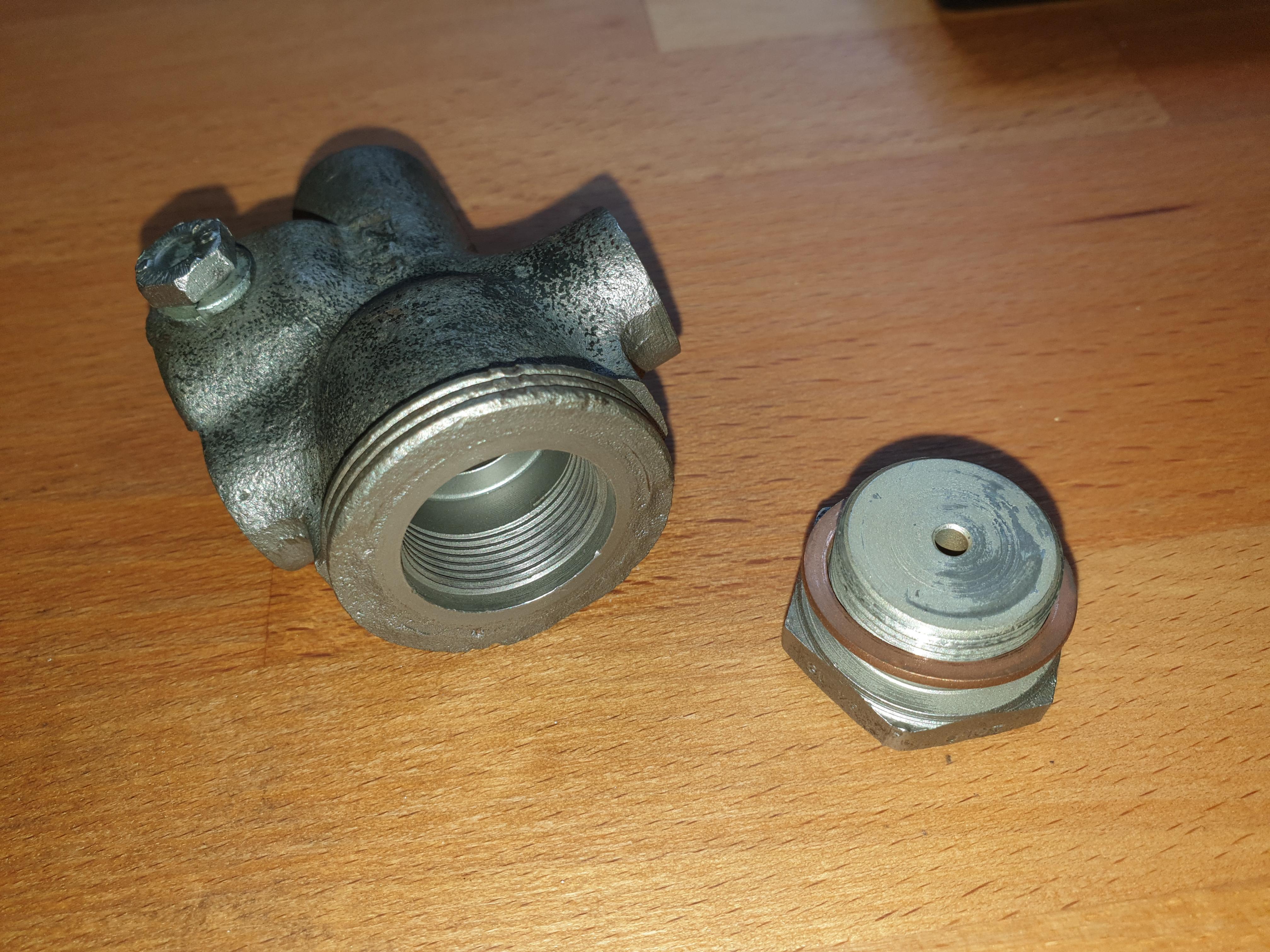

    beim Zerlegen meines 74er B38 habe ich am hinteren Hilfsrahmen auch das vergammelte Regelventil abgebaut.
    Nach dem Feinstrahlen war das dann auch zu öffnen - überraschenderweise war es innen aber absolut leer!
    Da ich eher dazu neige, alte Teile zu überholen, als alles blind neu zu kaufen, war mein Plan eigentlich, die Feder zu erneuern und das Teil dann nach einer galvanischen Behandlung weiter zu verwenden.
    Müsste da neben der Feder nicht auch noch eine Art Kolben drin sein, der den Bremsdruck an die beiden Ausgänge durchlässt (oder eben nicht)?
    Kann es tatsächlich sein, dass das bei der originalen Bremse (1- Kreis, Trommeln rundum) ab Werk ohne Innenleben war und nur als T-Stück diente?
    Oder hat sich da schon mal ein Bastler verwirklicht?
    Ich muss dazu sagen, dass ich den Mini nicht fahrbereit erworben habe und daher keine eigenen Erfahrungen mit der Bremse hatte.
    An dem Auto ist aber so einiges verbastelt.
    Das Bremssystem soll 1-Kreis bleiben, allerdings mit 7,5" Schreiben vorn, überholten Lockheed-Bremssätteln, dem HBZ GMC172
    (vom Cooper S mit größerem Behälter) und den 11/16" Radbremszylindern GWC1129 hinten.
    Brauche ich dafür nach eurer Erfahrung überhaupt das Regelventil oder sollte ich weiterhin das "leere" Teil verwenden?
    Schöne Grüße
    Dietrich
