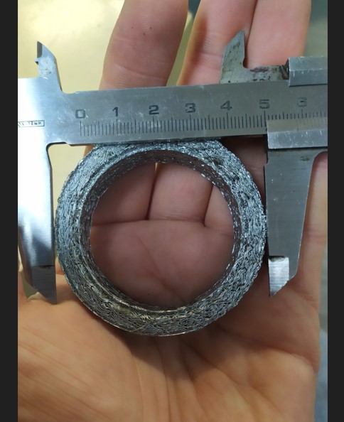

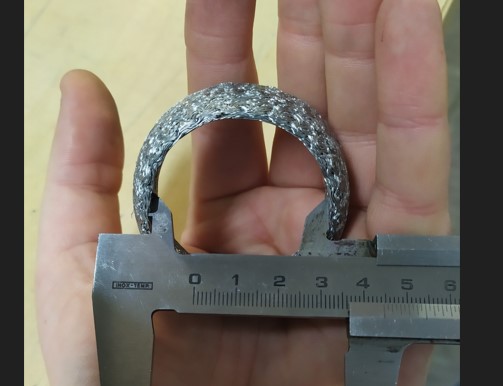

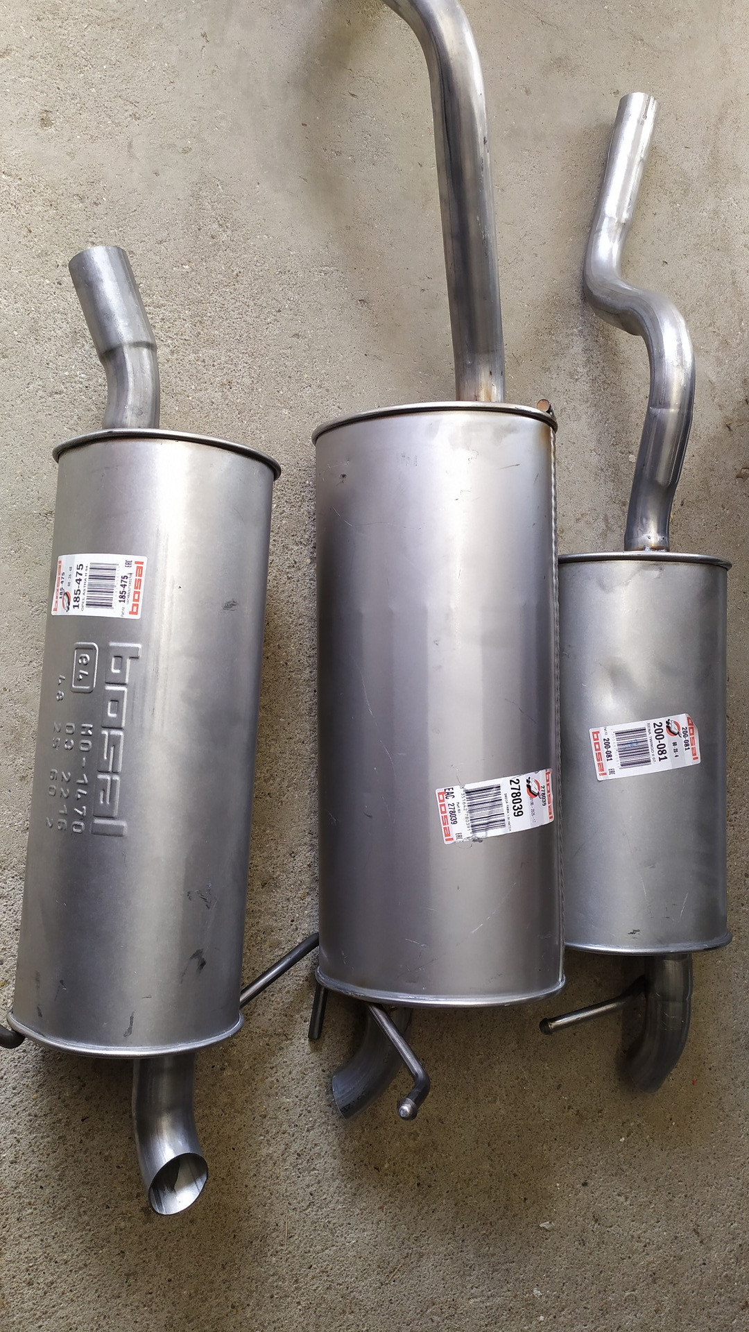

Oder geh zum örtlichen Teilehändler und schreib dir so in etwa die Maße und den Rohrdurchmesser auf.
Nen Gummihalter kannst auch umschweissen.
Von Bosal oder so findet sich bestimmt was, weil so "besonders" sieht der Topf nicht aus.
Hab grad meine Seiten bemüht und finde auch keinen Liefanten der liefern kann.
