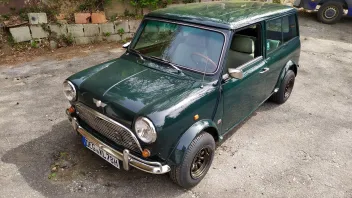

    Gerade geschaut... Dürften Verbreitung von Lamm sein. L1102RV steht auf der rechten vorderen. Scheint aber nicht so geläufig zu sein wie ich sehe bzw gerade merke. Sind wohl von einem BodyKit.

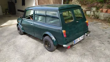

    Hatte meine auch beim Pulvern. Kann dir jedoch nicht sagen welche Verbreiterungen das genau sind. Sind auf jeden Fall von unten geschraubt und die Felgen passen super drunter. Hier Mal ein Bild davon. Gruß Niko

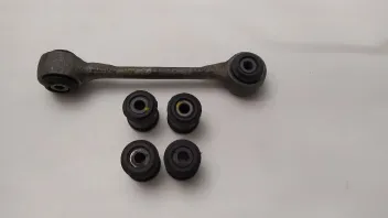

    Also für mich sieht dieser Knochen Original aus. Die montieren Gummis habe ich von Hand rein gedrückt und bekomme die von Hand auch wieder raus. Das selbe mit der Reihe darunter. Die untersten sind die alten. Da geht die gummilippe strenger weil wohl der Weichmacher draußen ist. Spiel hat ein jedes Lager und alles lassen sich mit dem kleinen Finger in alle Richtungen bewegen.
    Gerade nochmal getestet ob und die Buchsen von Hand, also ohne Schraubstock rein und raus drücken kann. Und ja, kann ich und ich bin weiß Gott nicht He-Man. Ich kann mir einfach nicht vorstellen das sich das über kurz oder lang insich so verpresst.
    Müssten die kkf101320 sein. Habe dieses erneuert, weil ich das Masseband neu gemacht habe. Die neuen Buchsen haben dann viel Spiel gehabt und habe mir jetzt nochmal welche besorgt. Das selbe Spiel... Hab auch die alten Buchsen wieder eingedrückt, nun ist mir denen auch Spiel vorhanden. Im montierten Zustand bin ich noch keine 10 km gefahren mit dem Auto, von daher wollte ich ein "vorraussichtliches" Problem von Anfang an vermeiden. Das Blech an der Karosserie ist fest

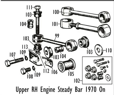

    Lager oberer Motorknochen.
    Hallo Leute, das lässt mich nicht los und denke auch Mal nicht das das normal ist. Habe jetzt 3 paar Buchsen durch, aber alle haben Spiel wie Sau. Jeweils immer die einteiligen lager. Kann mir nicht vorstellen dass sich das beim Anziehen sich richtig verpresst. Nun was tun?
