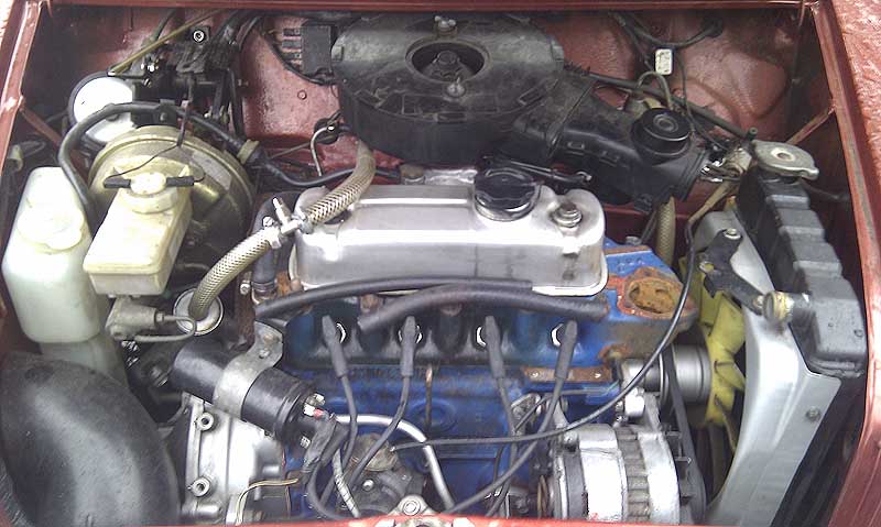

    hier nochmal bilder vom thermostatgehäuse - bin mir nicht 100000% sicher, ob das so einbaut war, aber ich denke doch mal (ein kumpel hat das ausgebaut).
    der schlauch, der da links von dem Y-Stück unterbrochen ist... da kommt der dünnere Schlauch dran, der auf den Zündkerzen liegt - den haben wir abgemacht, weil er auch porös war und haben einen neuen gekauft.

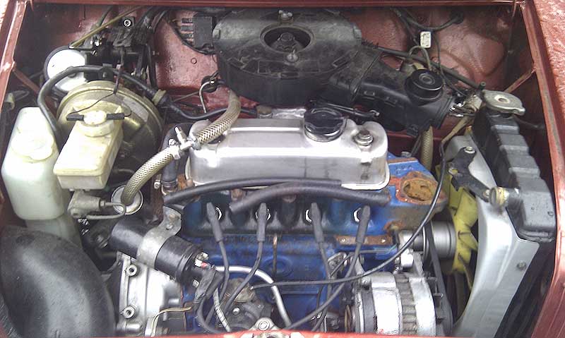

    der motor sieht ziemlich genau so aus:
