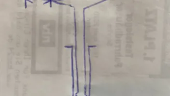

Ja genau das hat der gebaut mit einem komischen Ventil und da hat’s ihm das Öl wohl rausgezogen. Also er meinte dass das wohl nicht ganz funktioniert
Aber sowas wie du gezeichnet hast hatte ich im Kopf 😄😁 ich denke mir da was passende aus. Man kann bestimmt nen Steuer Ventil zwischen setzen

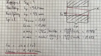

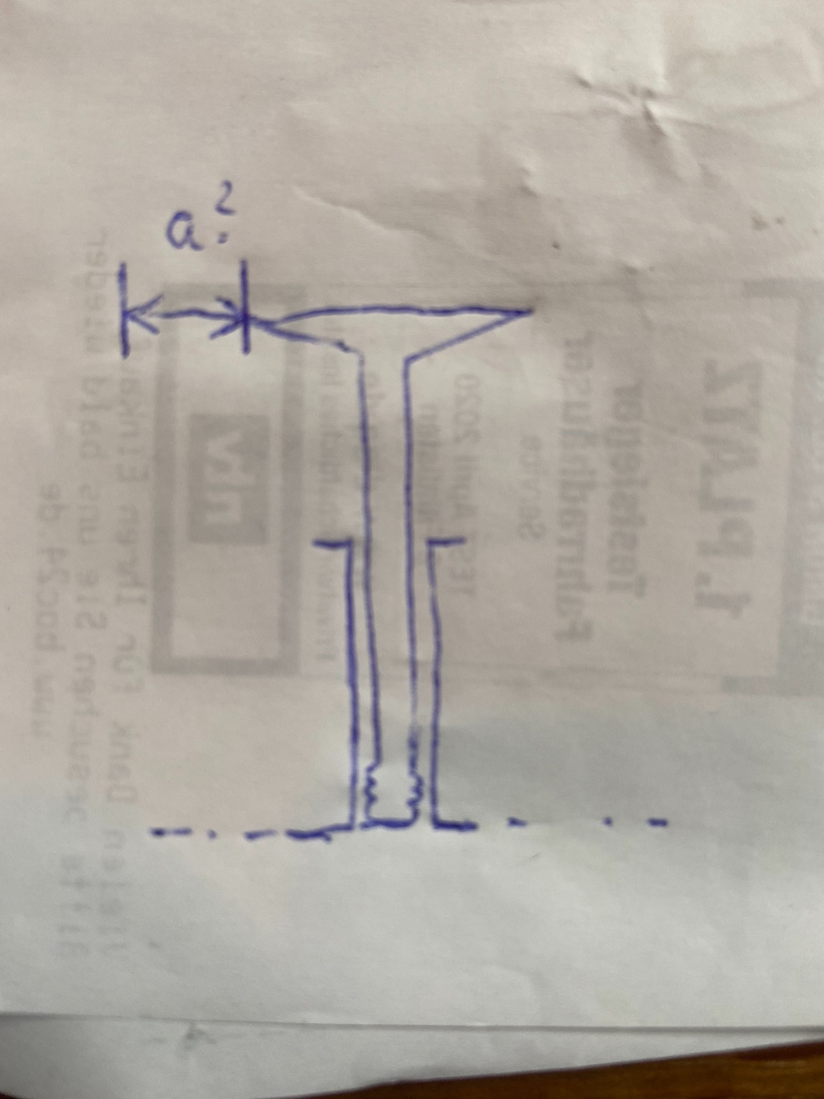

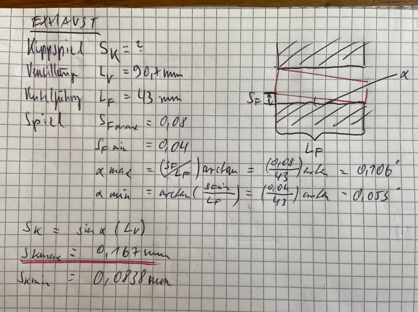

Das kippspiel ist in der einen Skizze angedeutet.
Ob man das verdoppeln muss wusste ich nicht. Ich habe es so verstanden dass die Bohrung der Führung 0,08 mm größer sein darf im Durchmesser.
Ich habe das auslassventil des 4. Zylinder von meinem 1275 Kopf gemessen und es hat ca. 0,5 mm kippspiel.
Die Werte im Handbuch sind bestimmt für das anfertigen einer neuen Führung und nicht für die verschleissgrenze?
Ventil ist Aufjedenfall nicht eingelaufen und gleichmäßig im Durchmesser.
Kommt das so circa hin. Wäre ja etwas wenig kippspiel?
Danke für die Antworten, es gibt mir aber um einen Wert bei dieser Methode hier?
Bei einigen Motoren kenn ich das mit 1mm spiel.
Aber evtl. Kann man sich das ja herleiten:)

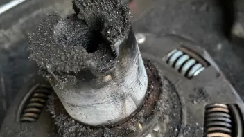

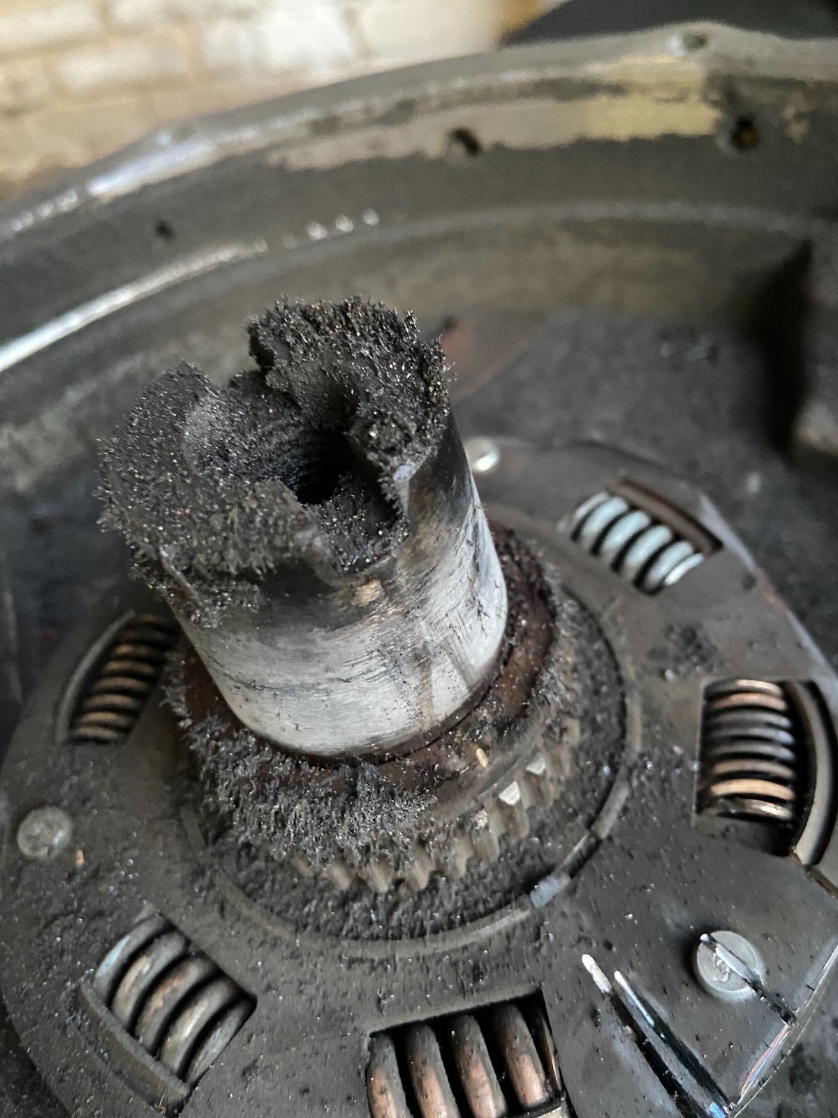

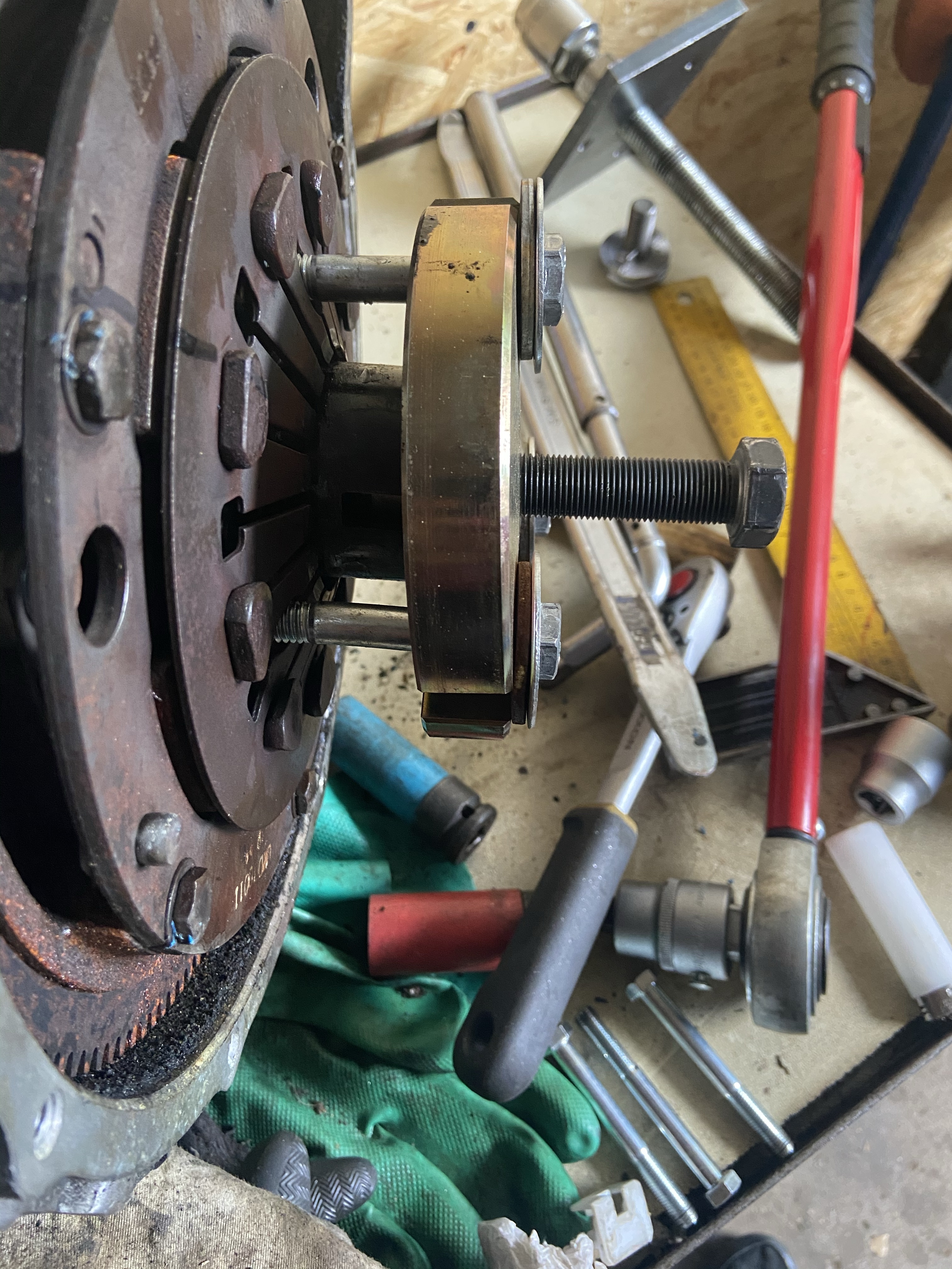

Kupplung ist runter!
Trick17:
Kupplungsnabe in axial Einschlitzen und dann eine Meißel eintreiben.
Leider hat es gedauert das rauszufinden.
Die kurbelwelle wurde ein wenig angeritzt beim Versuch. Kann man das noch verwenden oder Schrott?
moin,
53ps motor?
grüße

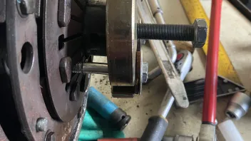

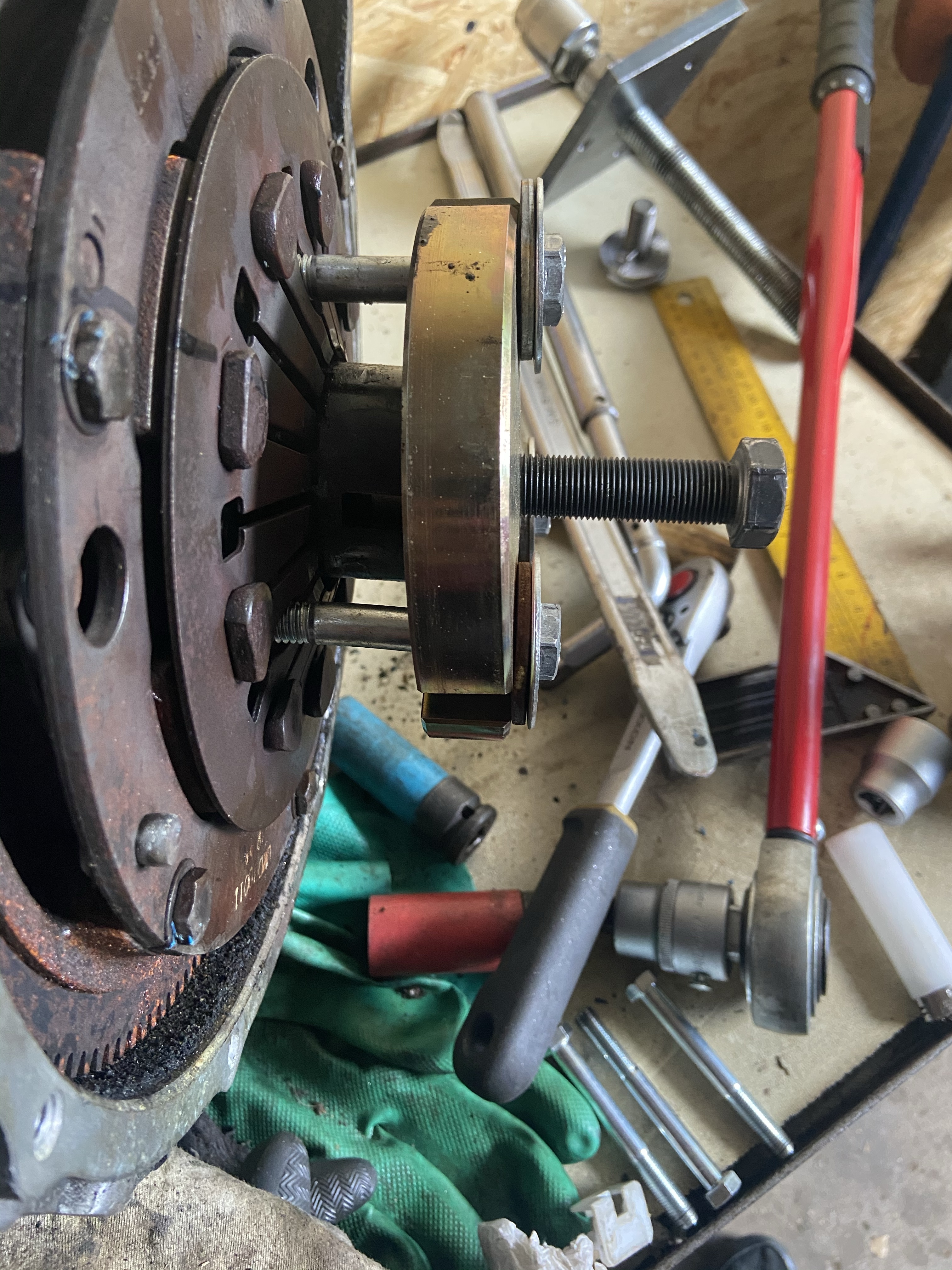

Ja genau, da hat sich das Gewinde rausgerissen und er hat sich schräg gezogen.
Ich habe mittlerweile einen aus 2cm dickem Stahl am Start.
Schlagschrauber in der Mitte probiert.
Über die 3 schrauben gedreht.
Alle Varianten schon durch.
Ergebnis ein Gewinde aus dem kupplungstraeger gerissen und das abziehergewinde in der Mitte ausgerissen.
M16 in 10.9 liegt schon zum reparieren bereit.
Hoffe die Schraube ist stabiler. Ich werde das ausgerissene Gewinde mit einem stehbolzen ersetzen und den festschweissen
Also ich habe eine Verto Kupplung. Ist ein spi Motor.
Der Konus hat sich noch kein mm bewegt.
Aber ich hatte einmal die sechs äußeren Schraube der Schwungrad gelöst. Dann konnte man das Schwungrad hin und her bewegen.
Kann das passieren, wenn man das Schwungrad vor dem anziehen löst?
