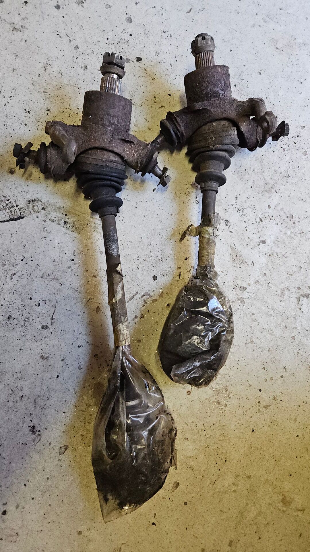

Bei meinem Inno war ein Lager im Lenkgetriebe defekt und so hatte die Lenkstange auf der Beifahrerseite vertikales Spiel. Bei Bodenwellen hat es dann immer geklappert. Hab auch länger nach dem Fehler gesucht und nur per Zufall mal an der Lenkstange gewackelt (Am Rad war da nichts zu merken). Mit anderem Lenkgetriebe ist bei mir wieder Ruhe
Kannste ja mal abchecken, wenn du nach den anderen oben schon genannten Dingen schaust
