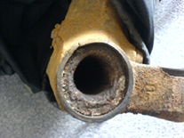

    Was mir noch eingefallen ist und als kleiner Tipp, die innere Mutter vom Schwingenlager war sehr schwer zu erreichen da war nix mit Knarre aufsetzen und mit Verlängerung und "Knickgelenk" ging auch nix (bremsleitung bzw. Hilfsrahmen im Weg). Ich hab dann nen Ford Radmutternschlüssel(vom alten Fiesta,der mini schlüssel geht bestimmt auch) genommen, der hatte den passenden knick und die passende Länge noch ne Verlängerung am Griff und die Schraube hatte verloren.
    Also Schwinge ist raus!
    Und...... natürlich sind zwei von vier Schrauben abgebrochen(die von unten kommen) und das nach meiner liebevollen Vorbehandlung .
    Hab gestern angefangen Einzusprühen (wd 40) heut Morgen nochmal, dann war der letzte Rest weg heut nachmittag mit LM40 (liqui moly) weitergemacht und dann um vier angefangen auseinander zu Schrauben vor jedem Schrauben nochmals mit liqui moly Rostlöser mit Kälteeffekt und ein paar mal mit dem Hammer angeklopft damit se wachwerden.
    Alles von der Schwinge gelöst und dann die "gehen eh kaputt" schrauben in angriff genommen.
    Erst eine von oben-----super die wehrt sich ja garnicht
    dann eine von unten zack einmal schief angeguckt abgedreht die nächste von unten angeguckt... ab
    dann die von oben---ging wieder super! Toll ******* egal ab zum Schrauber mit Schwinge im Rucksack (*******e is die schwer mit bremse)!

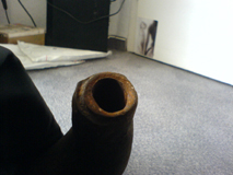

    Schaut er sich das gute stück an und staunt weil er noch nie so eine fertige Schwinge gesehen hat :(. Von dem Loch muss jedes Osterei den Hut ziehen :rolleyes: ! Deswegen denk ich auch das die unteren schrauben auch so schnell aufgegeben haben und sich nichts vom einschmieren angenommen haben. Was solls glücklicherweise hat er eine Gebrauchte gute da gehabt die ich ihm abschwatzen konnte! Und ich kann den Kram morgen wieder einbauen.
    Ich hab da auf jeden fall raus gelernt
    -----------------SPAR NIE MIT DEM GUTEN FETT!!!!!---------------------
    Und vielen dank für eure Hilfe!
    MfG Jörg
