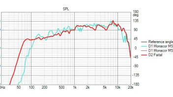

1. Die KAC-1021 hast seinerzeit die qualitative Spitze dessen markiert, was jemals so gebaut wurde. Mit Sanken Transistoren (sensationelle Spezialtransistoren aus Japan, die es schon lange nicht mehr gibt) hat sie damals nur noch mit Heim Endstufen a la Burmester verglichen werden können. Im Autosektor war sie vergleichslos.
2. Mitteltöner als Ersatz empfehle ichFaital 4FE32 in 4 Ohm zu verwenden
Den gibt es z.B. hier
Haut-parleur FaitalPRO 4FE32, 4 ohm, 4 poucewww.toutlehautparleur.com -
