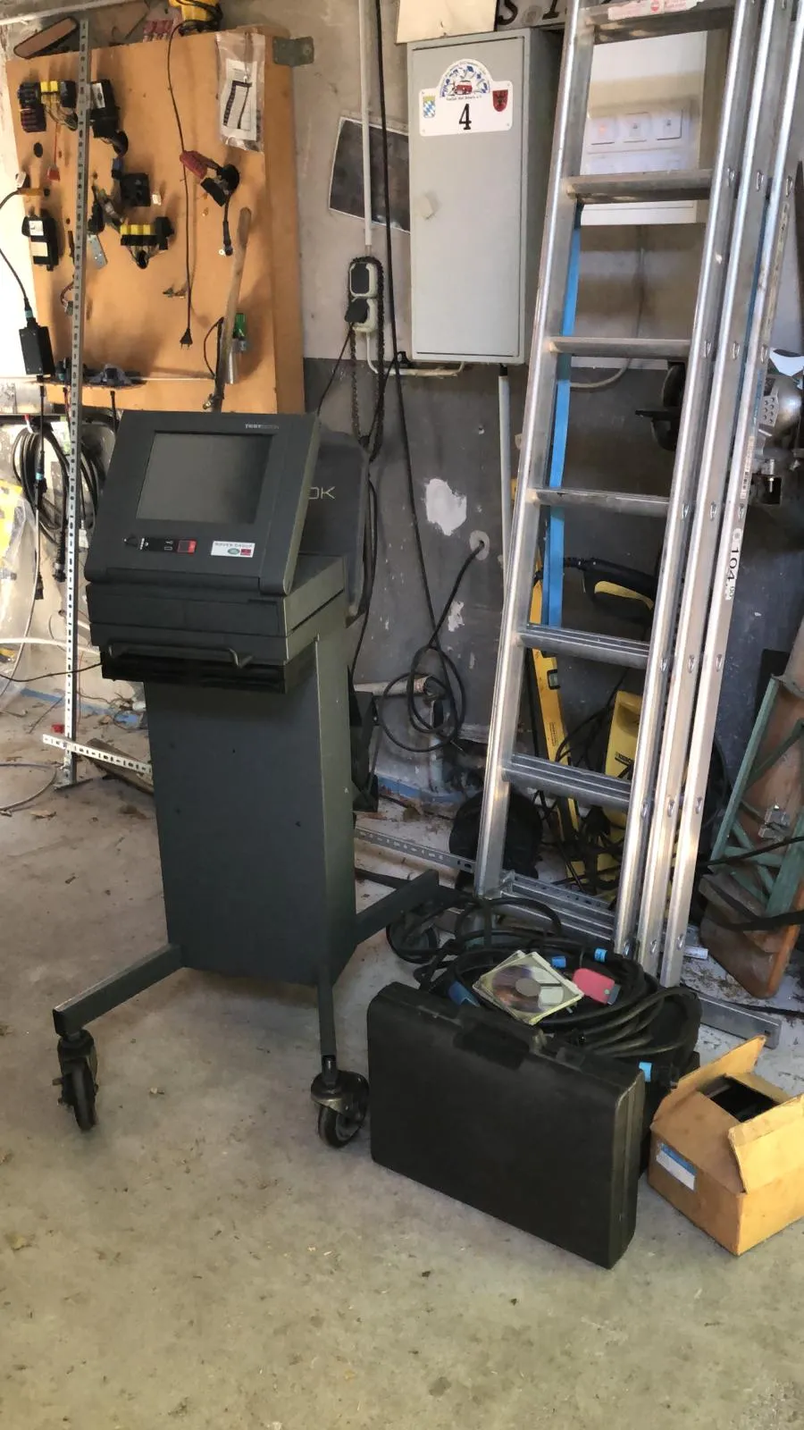

Und ja: so ein Testbook ist im Wesentlichen ein Computer-gesteuertes Multimeter. An den Widerständen erkennt es, ob der richtige Adapter verwendet wird.
Ja, das sieht überschaubar aus! Wichtig wären auch die Werte der Widerstände in den beiden Steckern.
Aber cool! Dann kann man auch mal die Selbstdiagnose vom T4 durchlaufen lassen.
Nur das Nachbauen.... allein die Teile für das Kabel liegen schon bei fast 80€ ![]()

Hallo zusammen, ich suche den TestBook Adapter
DTC0071A
Das ist ein Kabel mit zwei Steckern zur TestBook Selbstdiagnose.
Hat das einer und mag mir das mal für einen Tag leihen?
