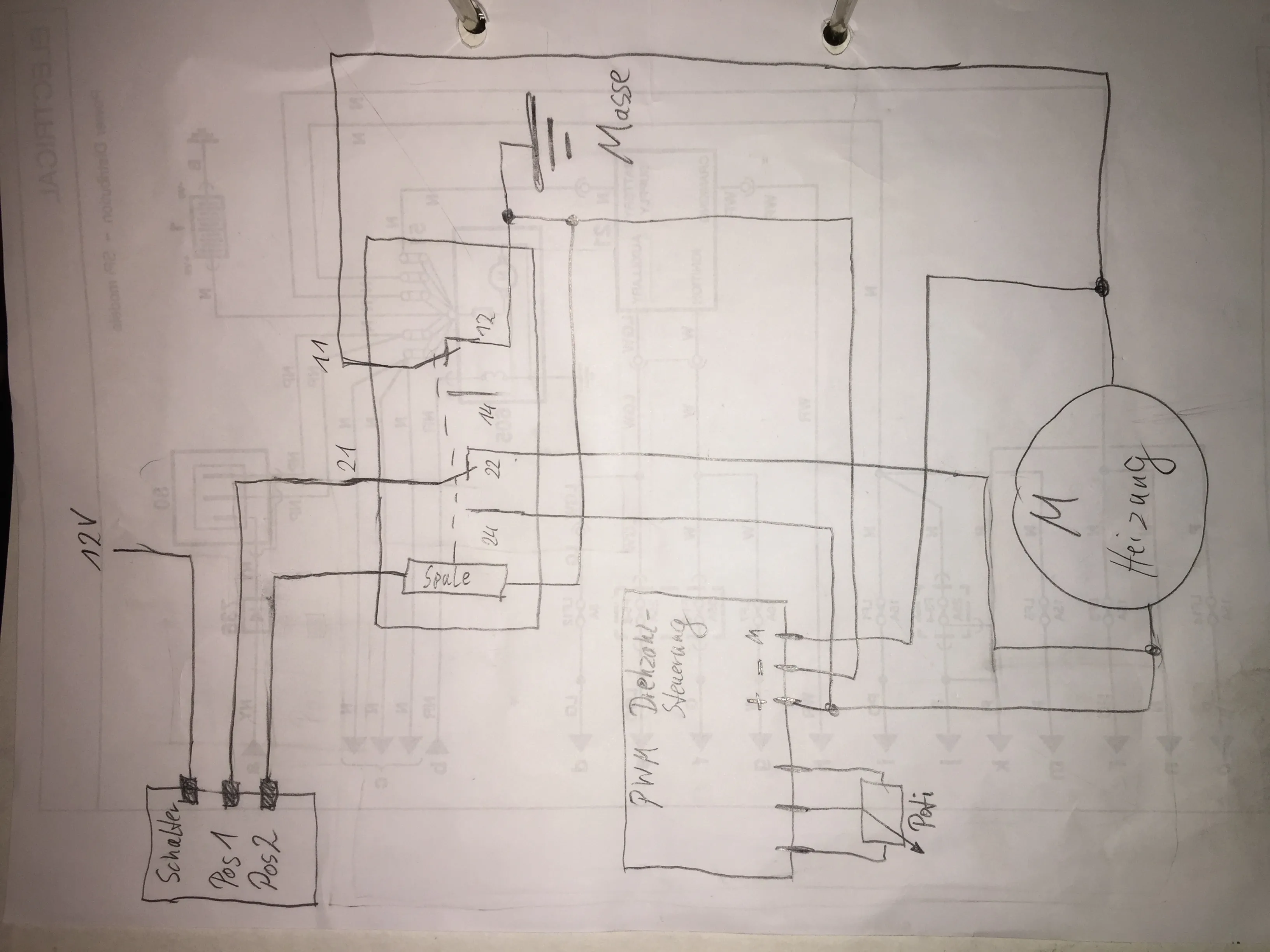

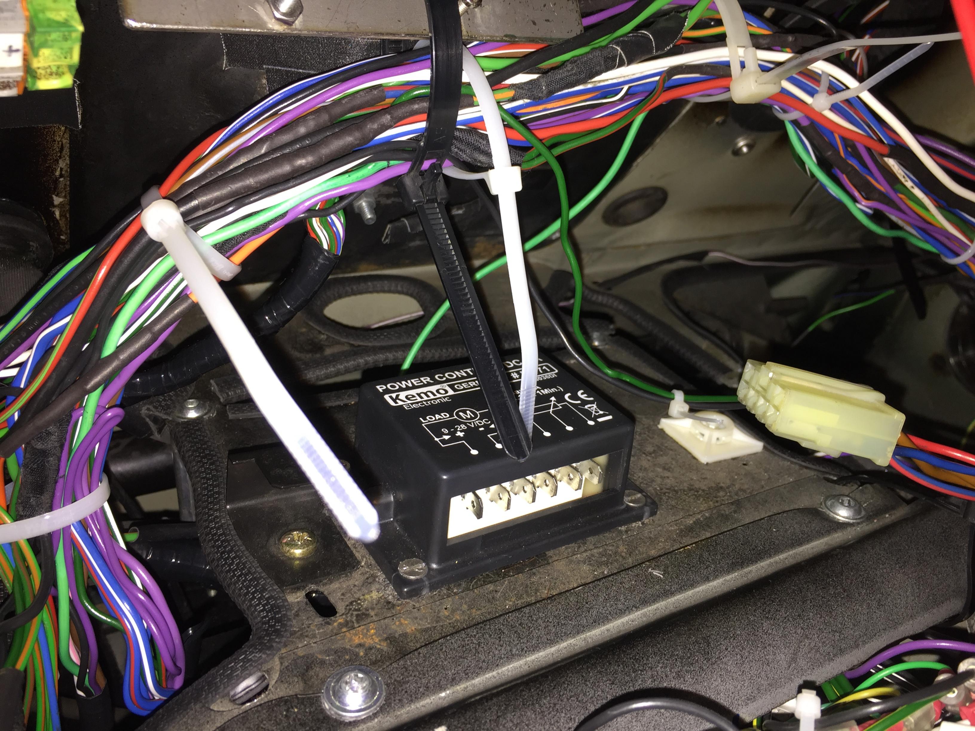

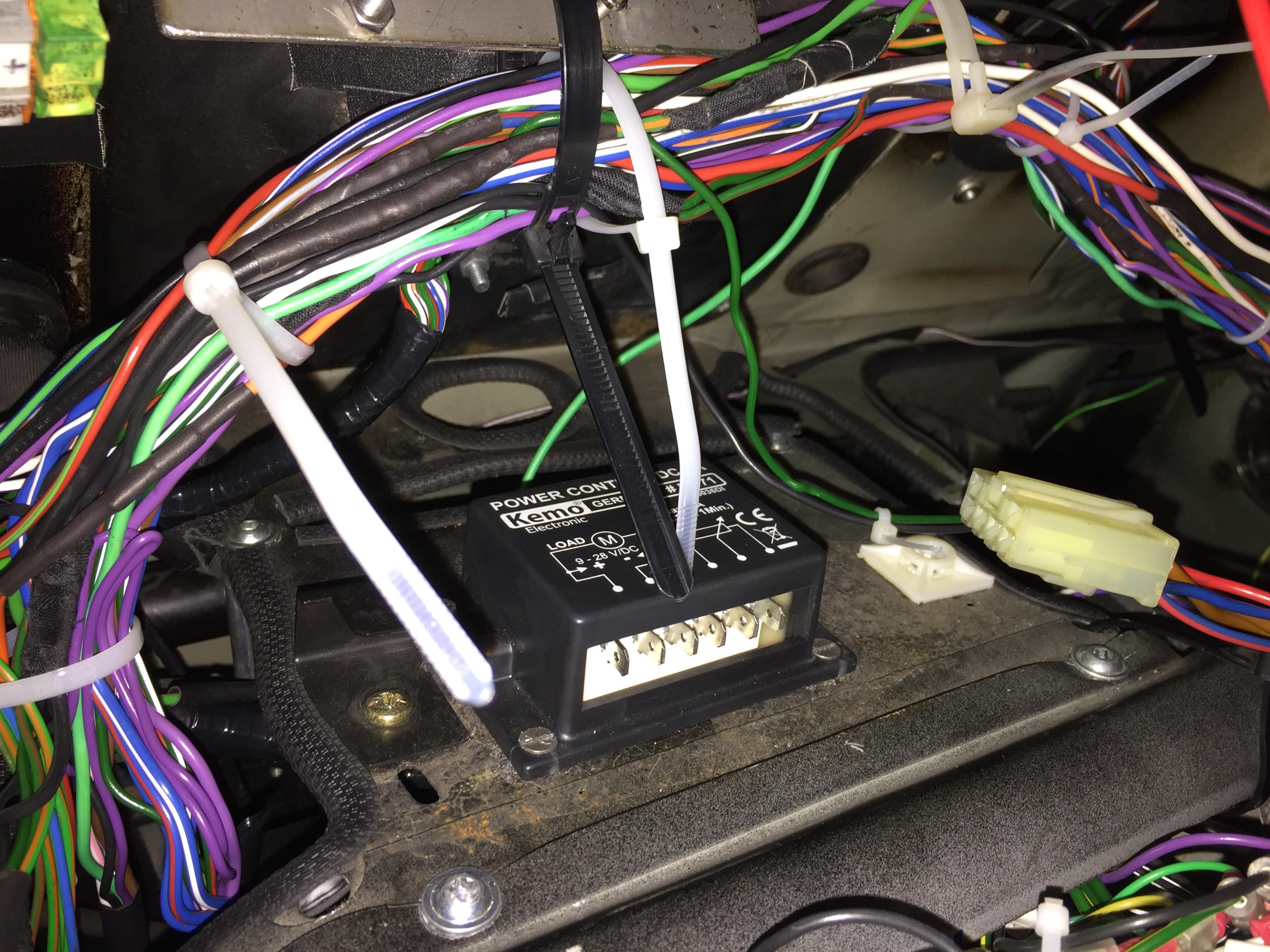

  • Die kleinere Heizung hat letztendlich nur sowas wie nen Pc-Lüfter unter nem Wärmetauscher.
    Ich habe das PWM-Ansteuerungsmodul so dimensioniert, das im Falle der Tüv rumkäst, ich die
    originale Schepperheuzung auch ansteuern kann.

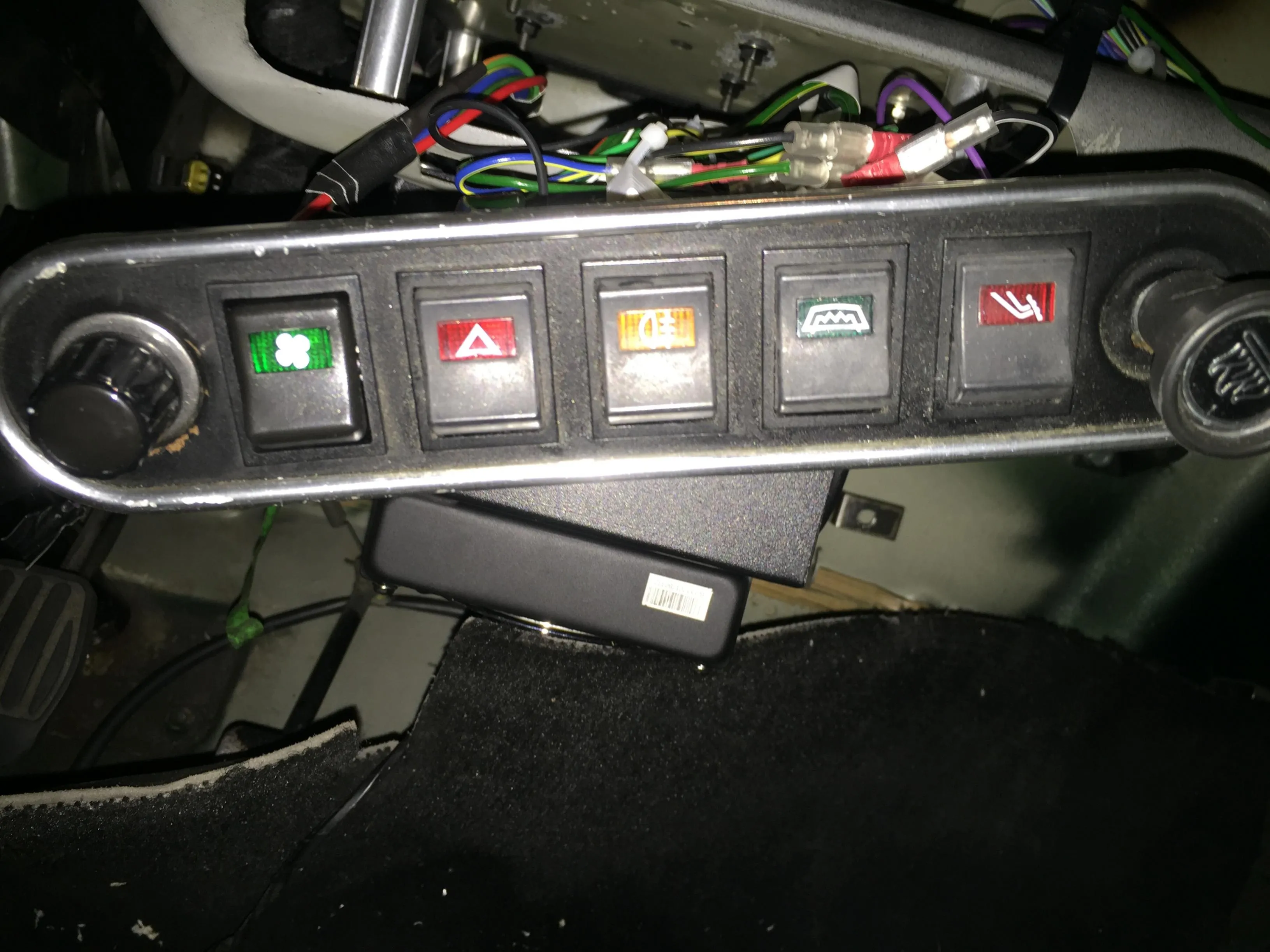

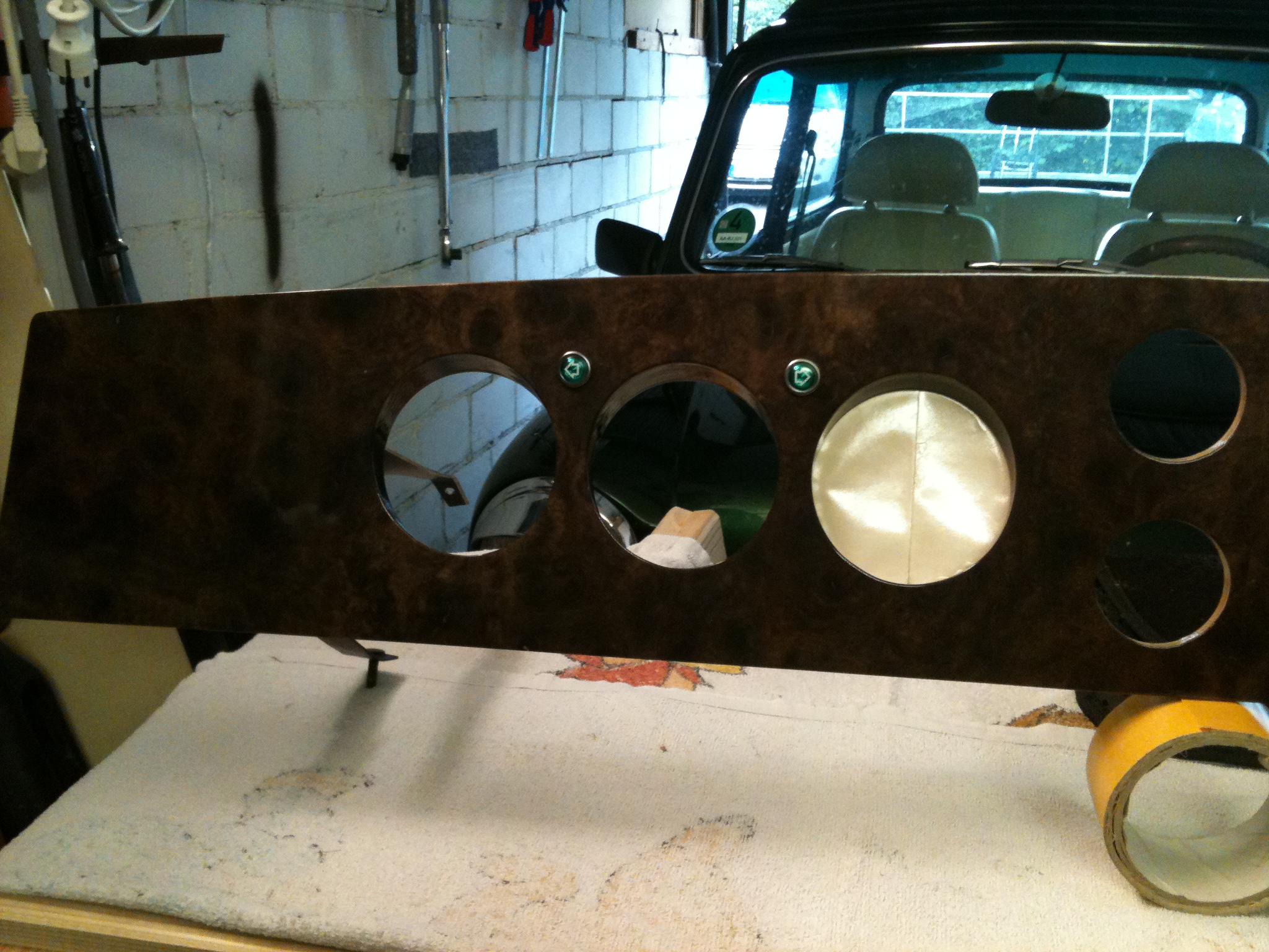

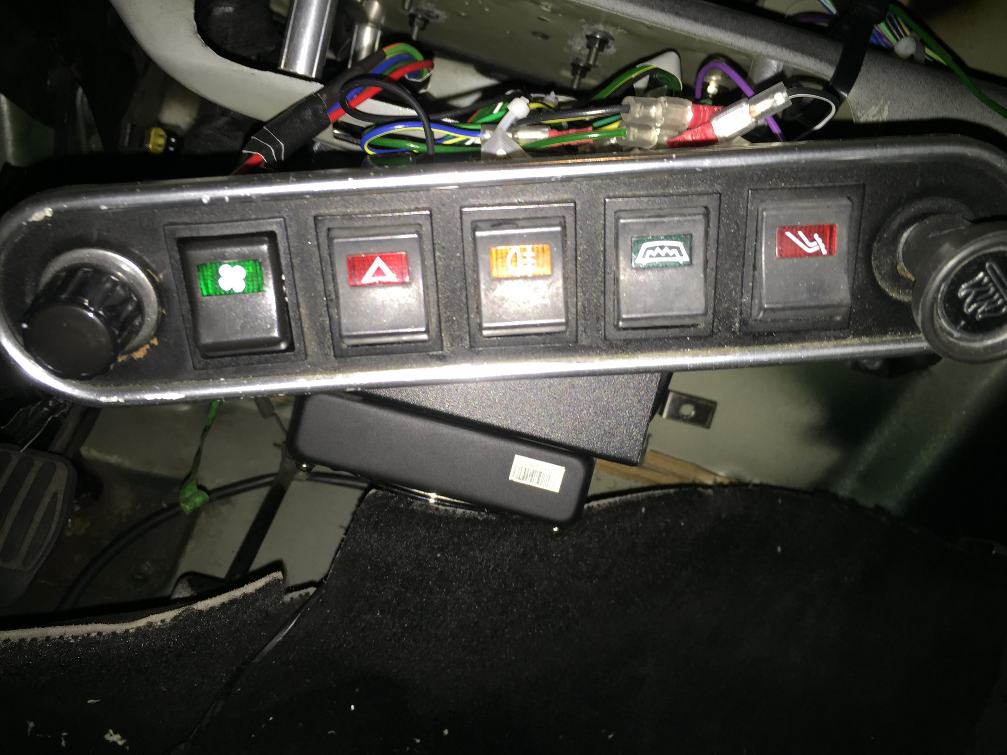

    Da ja jetzt der Lichtschalter am Lenkstock sitzt, kann in das Fach in der Schalterleiste, in dem früher der Lichtschalter
    saß, dieser grüner Lüfterschalter rein.
    Stufe 1: Heizung Vollgas
    Stufe 2: Heizung über PWM-Modul drehzahlgeregelt
    Das güne Lämpchen in dem Schalter, welches so denke ich leuchten soll wenn der Lüfter an ist, habe ich mit dem alten
    Öldruckschalter vertüdelt. Der sitzt auf meinem Ölkühler und sollte schalten sobald das Thermostat auf macht.
    Mal sehen ob's funktioniert.

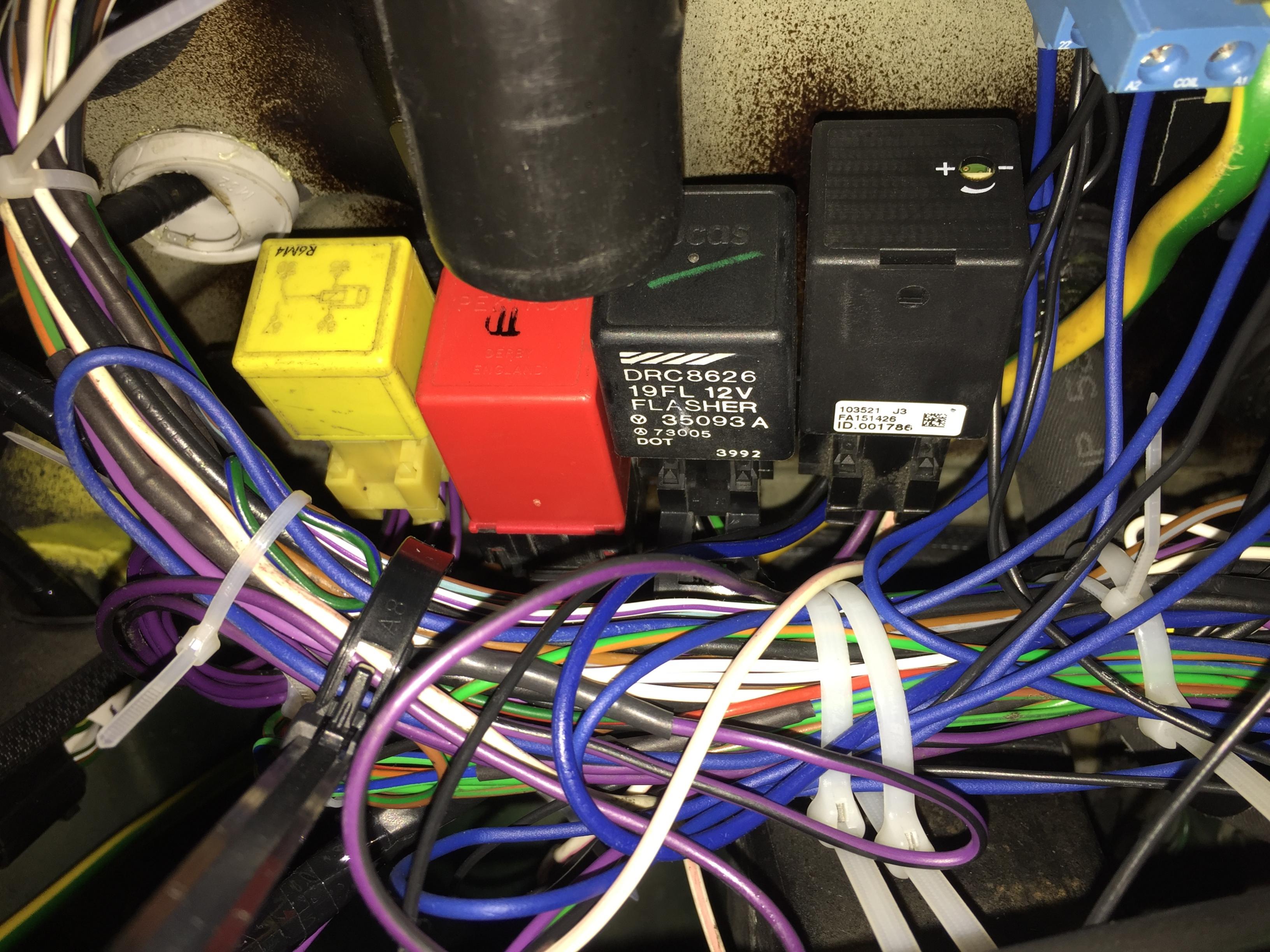

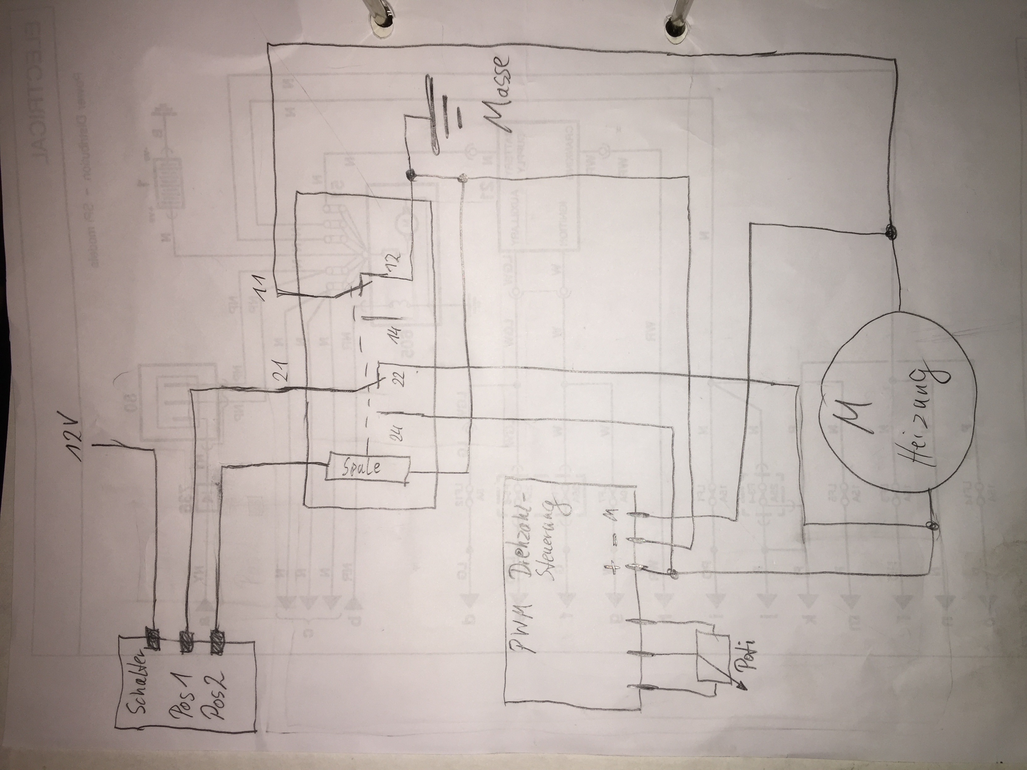

    Asso: Die Schaltung ist so aufwendig, da ich es für besser hielt, beim Zuschalten des PWM Moduls in Stufe 2 den Minus vom
    Heizungsmotor wegzuschalten, da auf dem Schaltbild des PWM Moduls auf den Motor kein Minus geht.
    Nich, das das Ding(PWM-Modul) abraucht!
    Deshalb zwei Wechsler.

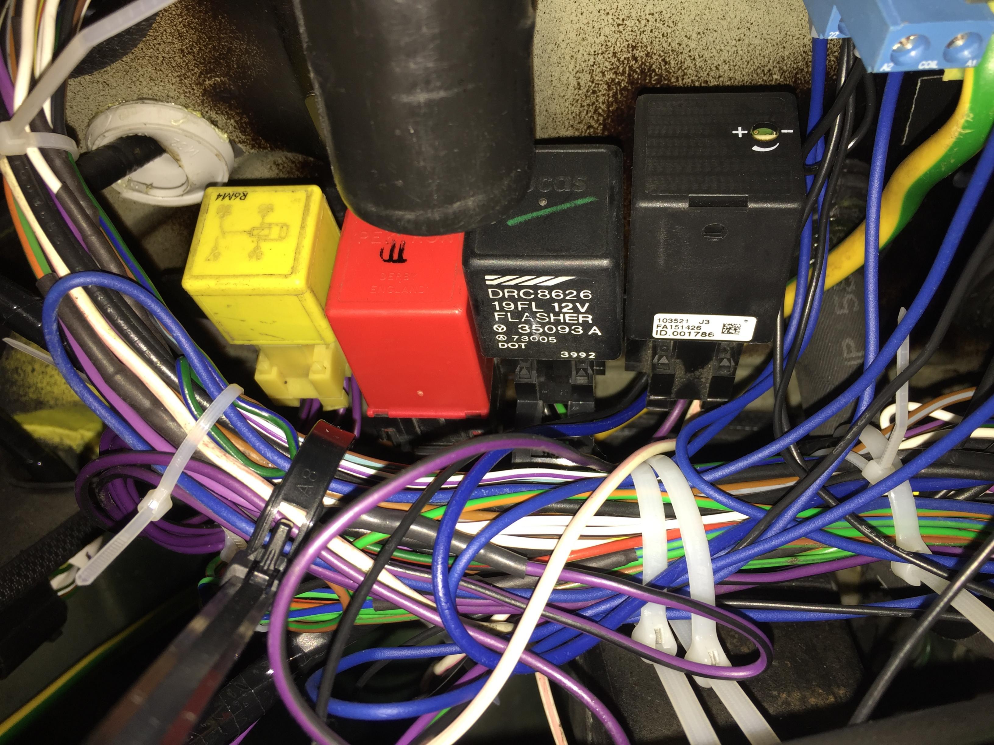

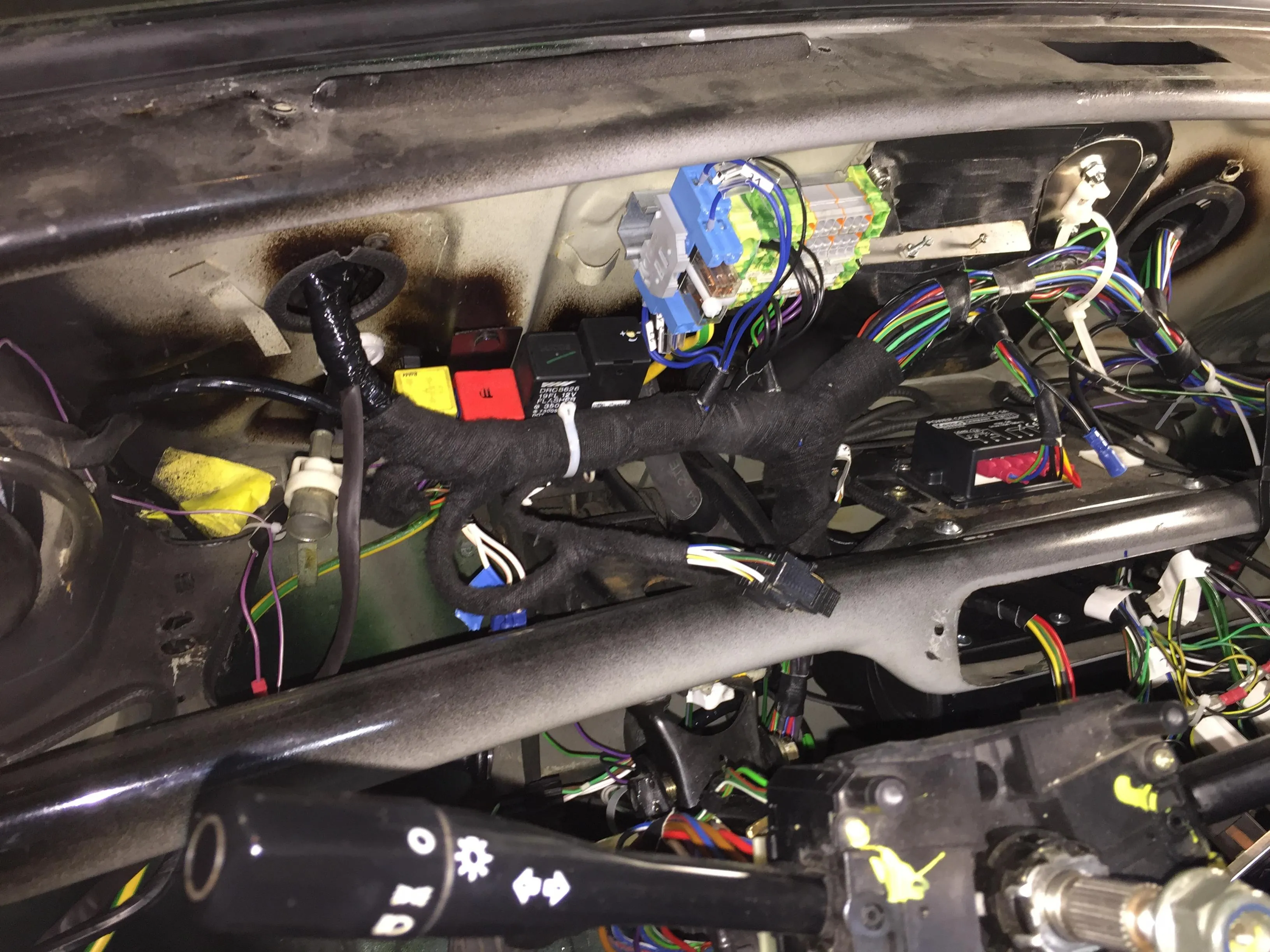

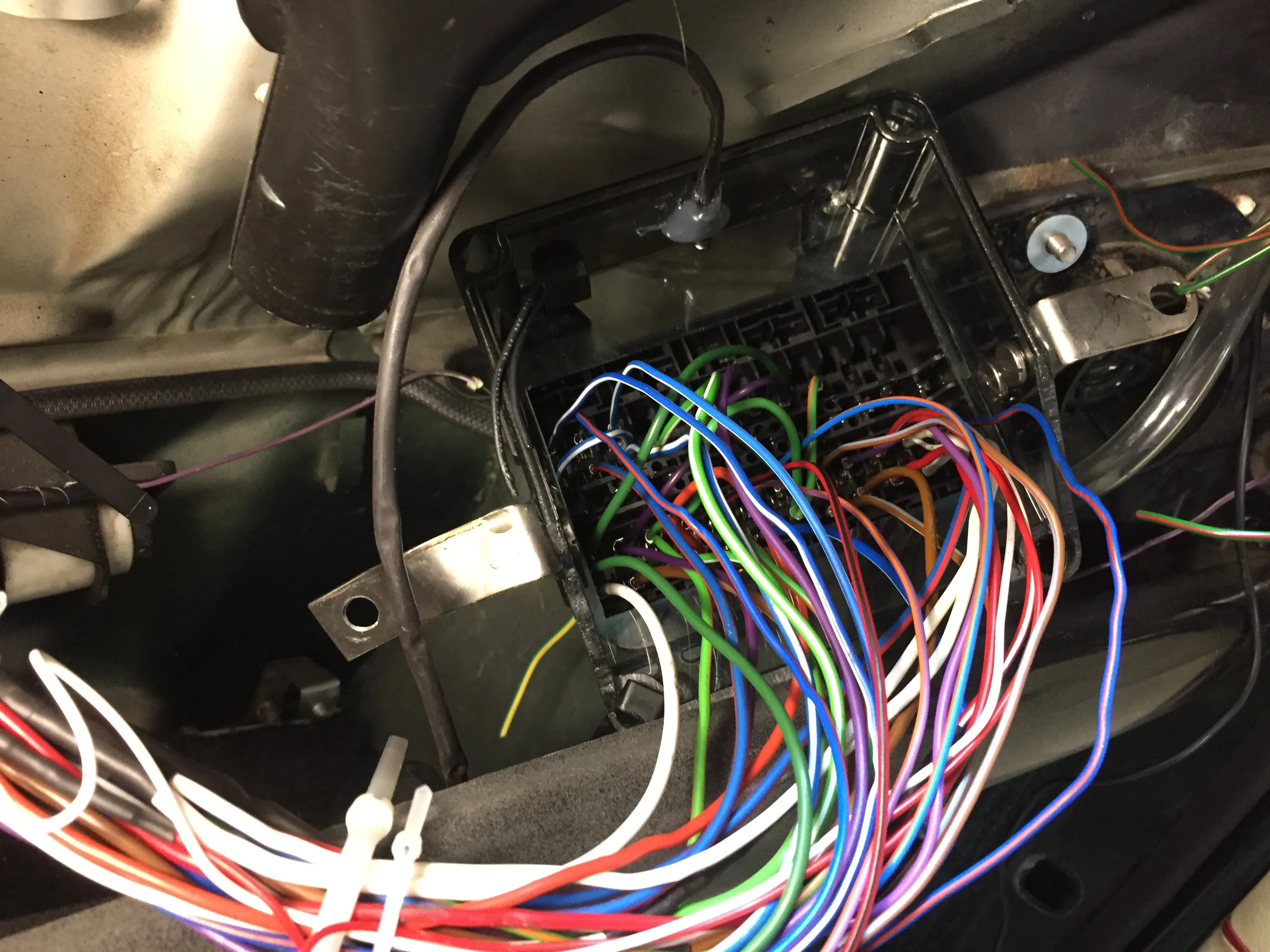

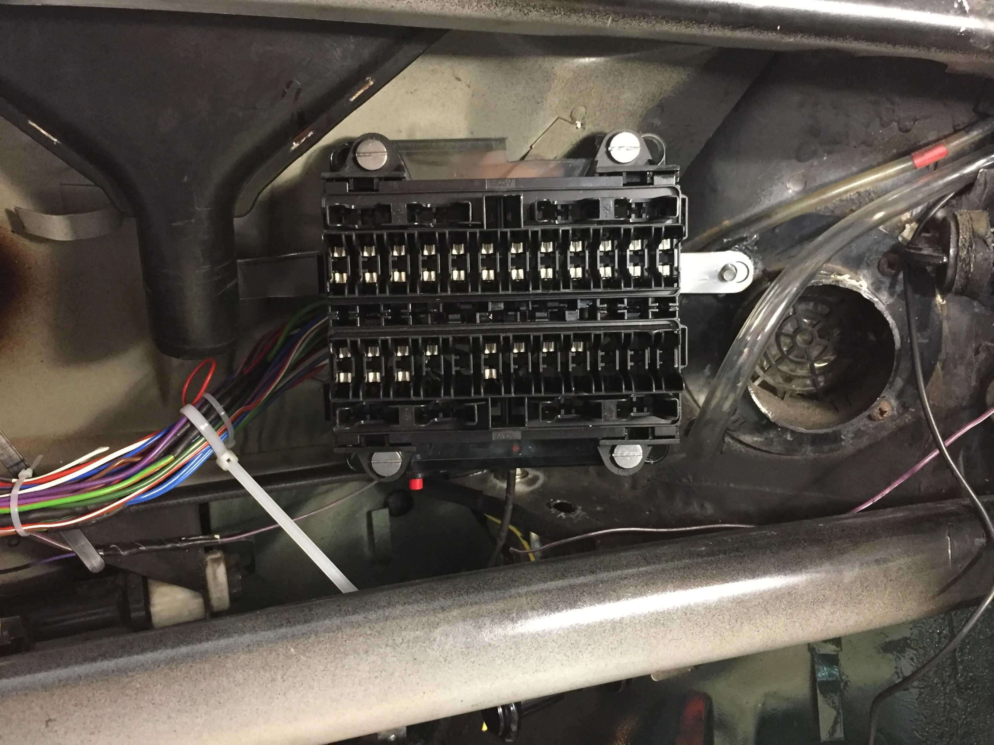

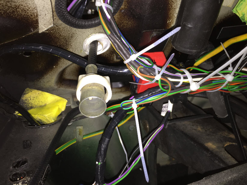

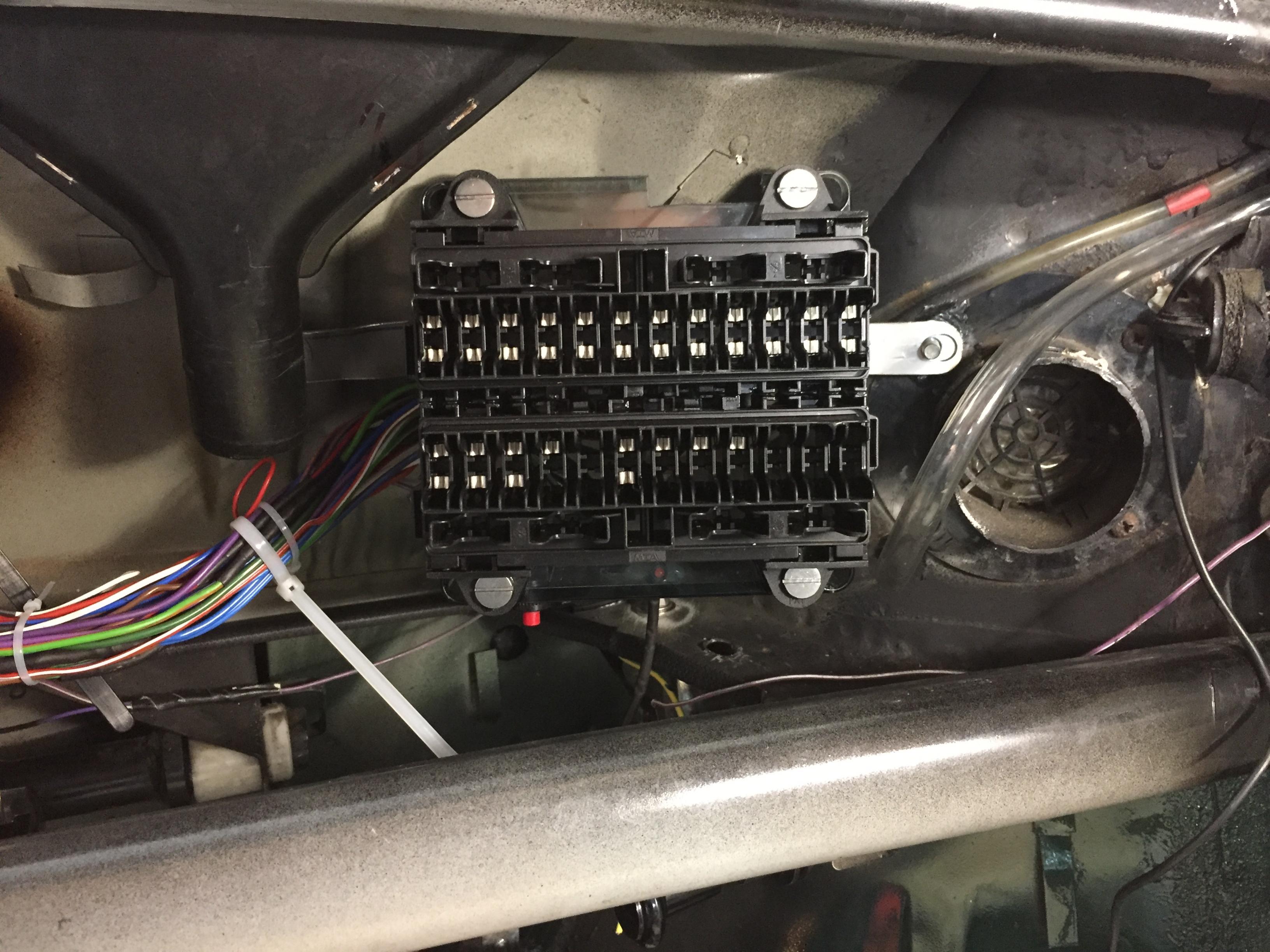

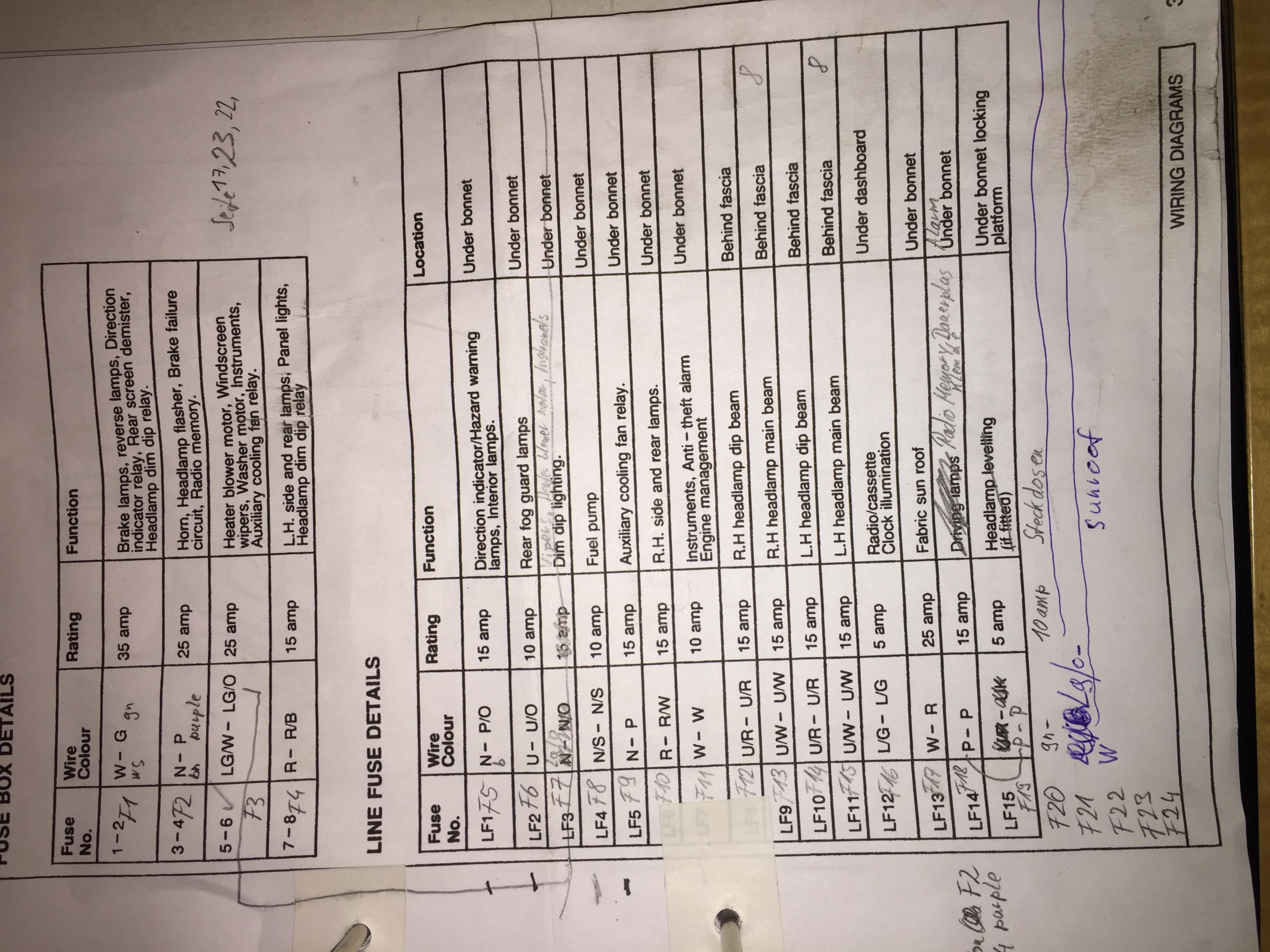

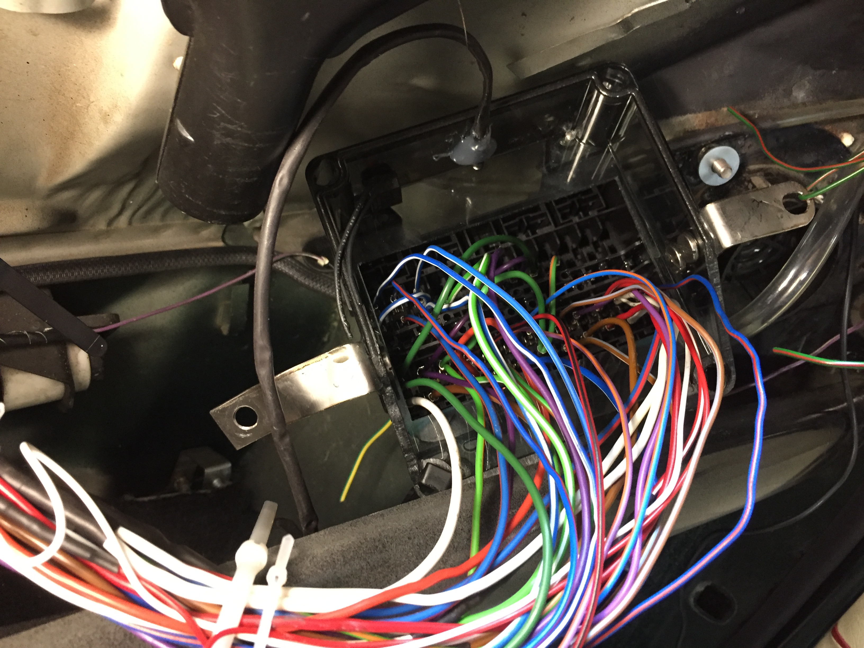

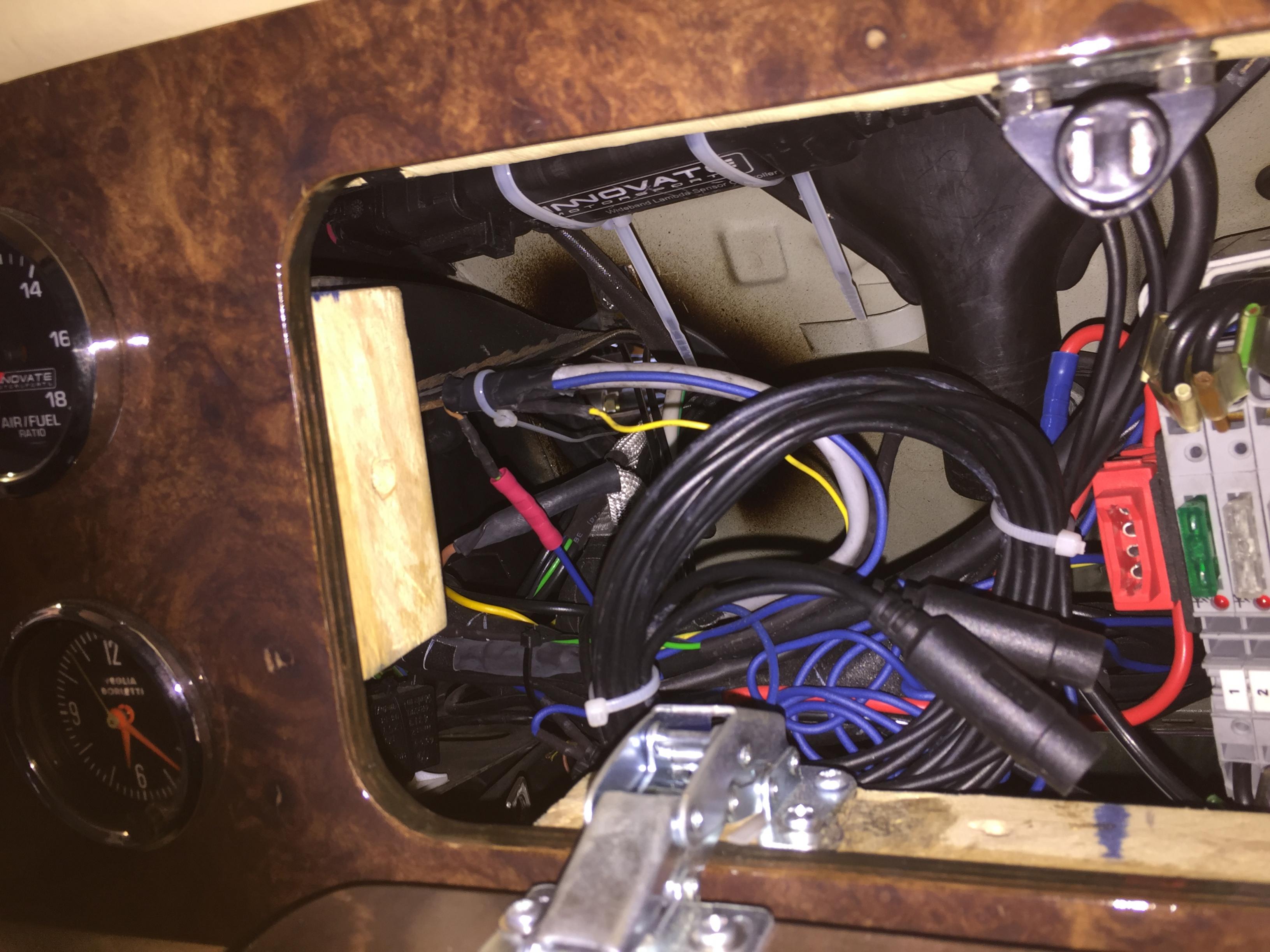

  • Die Sicherungen wurden geringfügig umgetüdelt, da hier und da auch aus mit 20 oder 25 Ampere ambesicherten Leitungen an Zwischenquetschstelle
    im Kabelbaum - was man nur sieht, wenn man den ausgewickelt hat - so
    0,5mm Klingeldrähre weggehen. Wenn man nix verändert an seinem Mini wird das mit den jeweiligen Verbrauchern auch ohne Probleme funktionieren,
    ich hab dennoch hier und da was nochmal getrennt absesichert. Hat sich angeboten...
    Da kommt noch was dazu wie z.B. LC1-Labdacontoller wenn der Motorkabelbaum reinkommt.

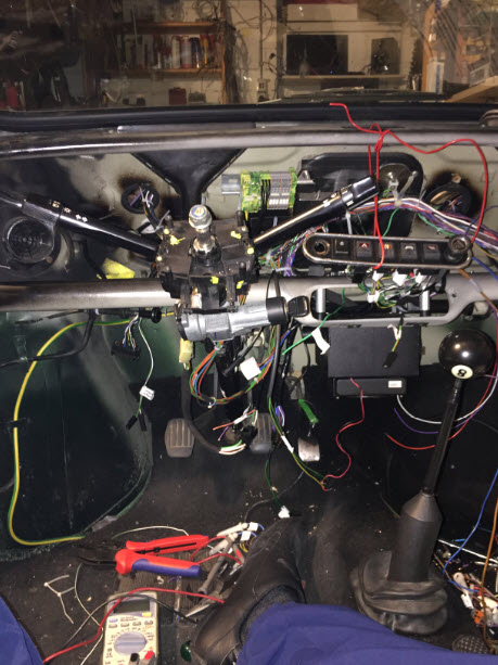

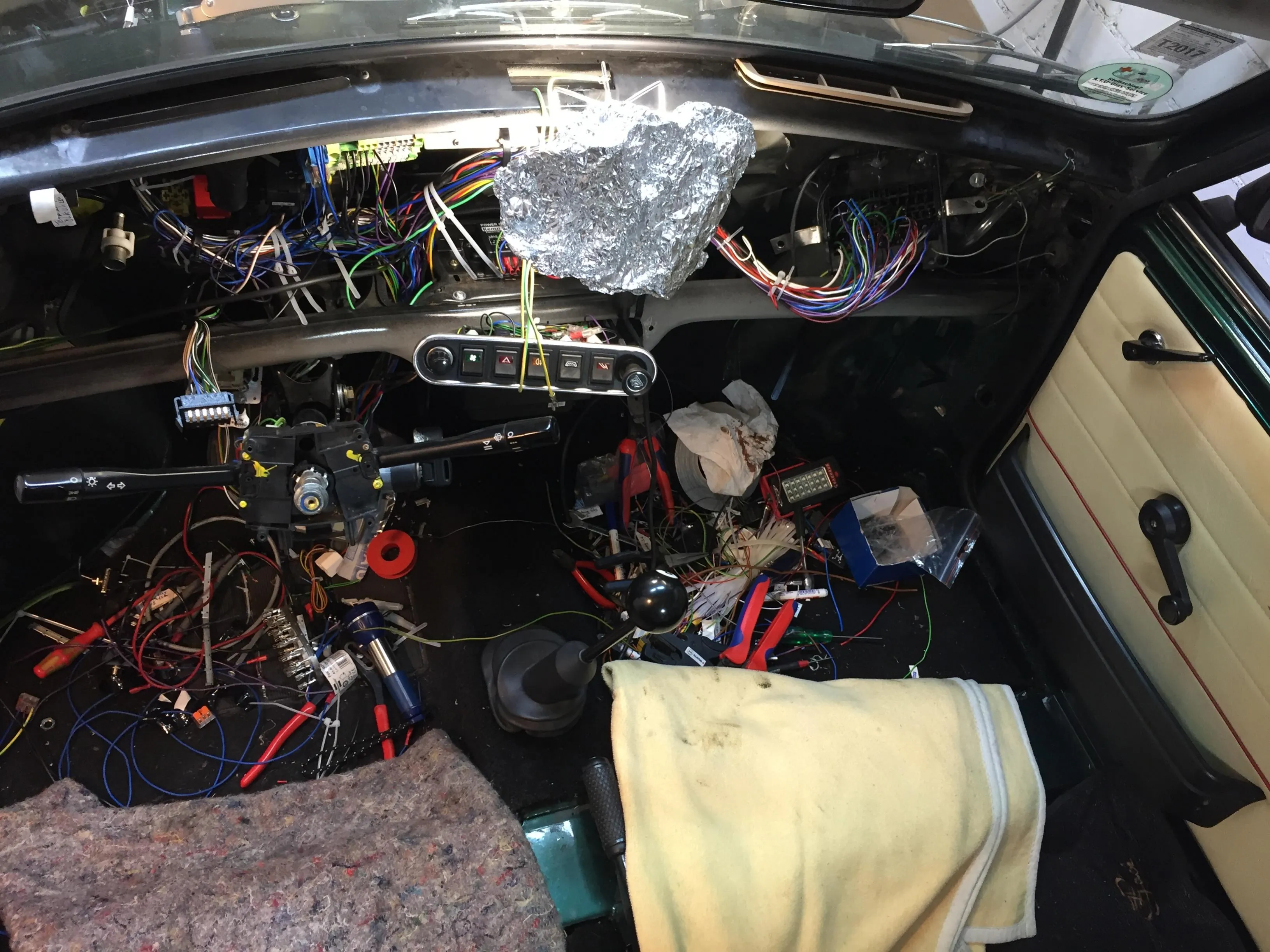

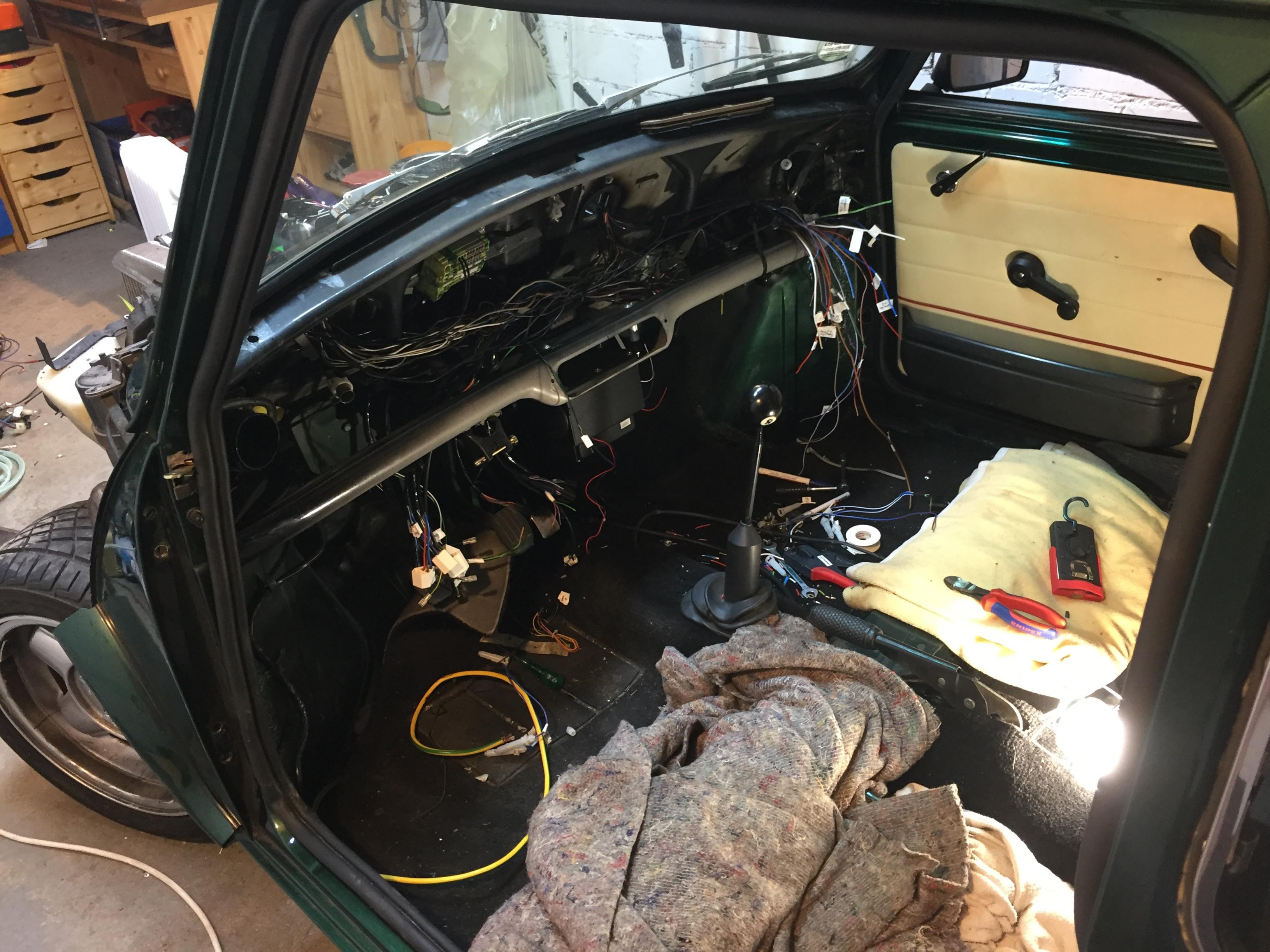

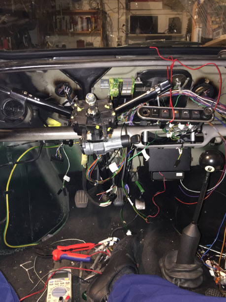

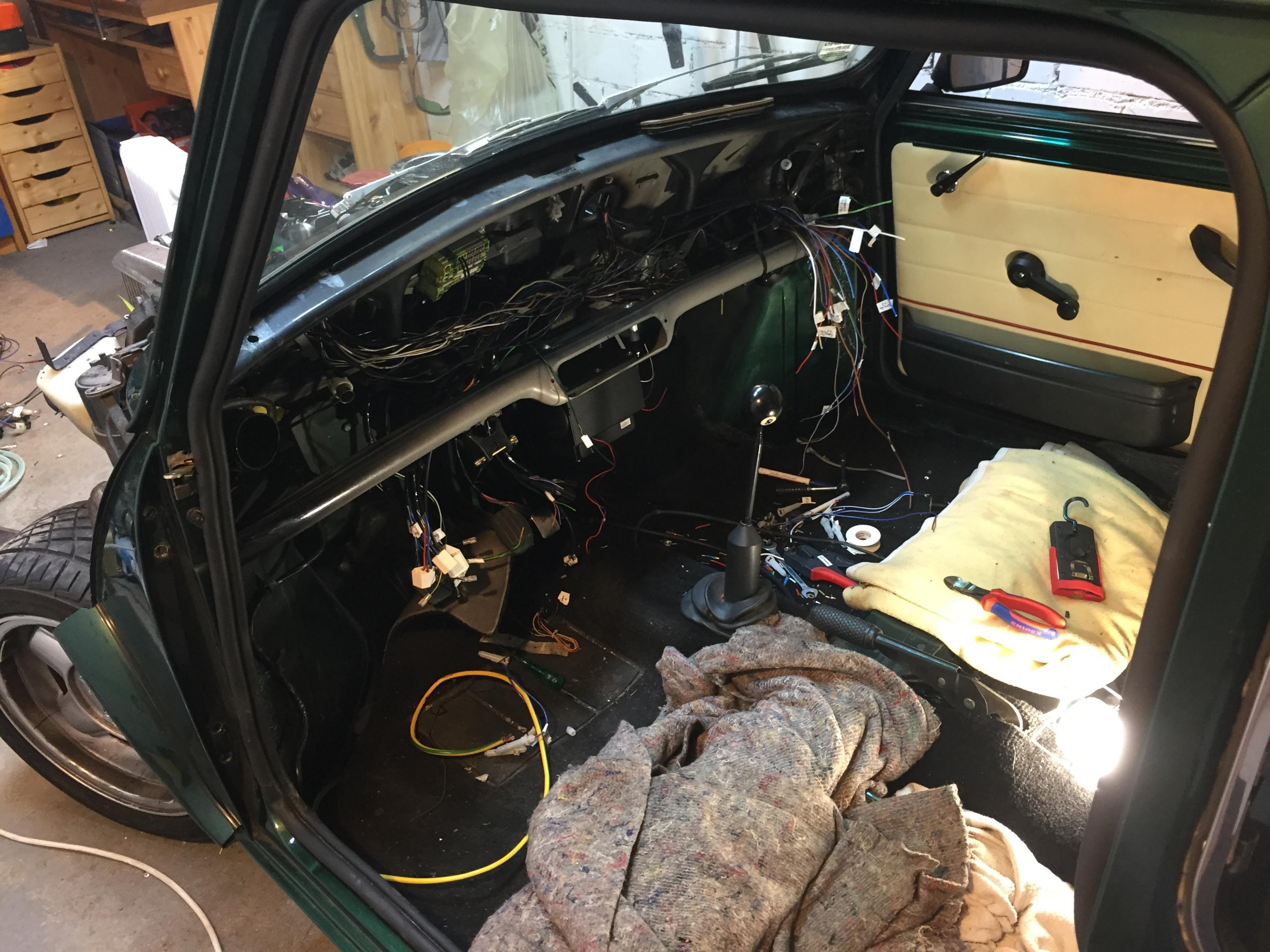

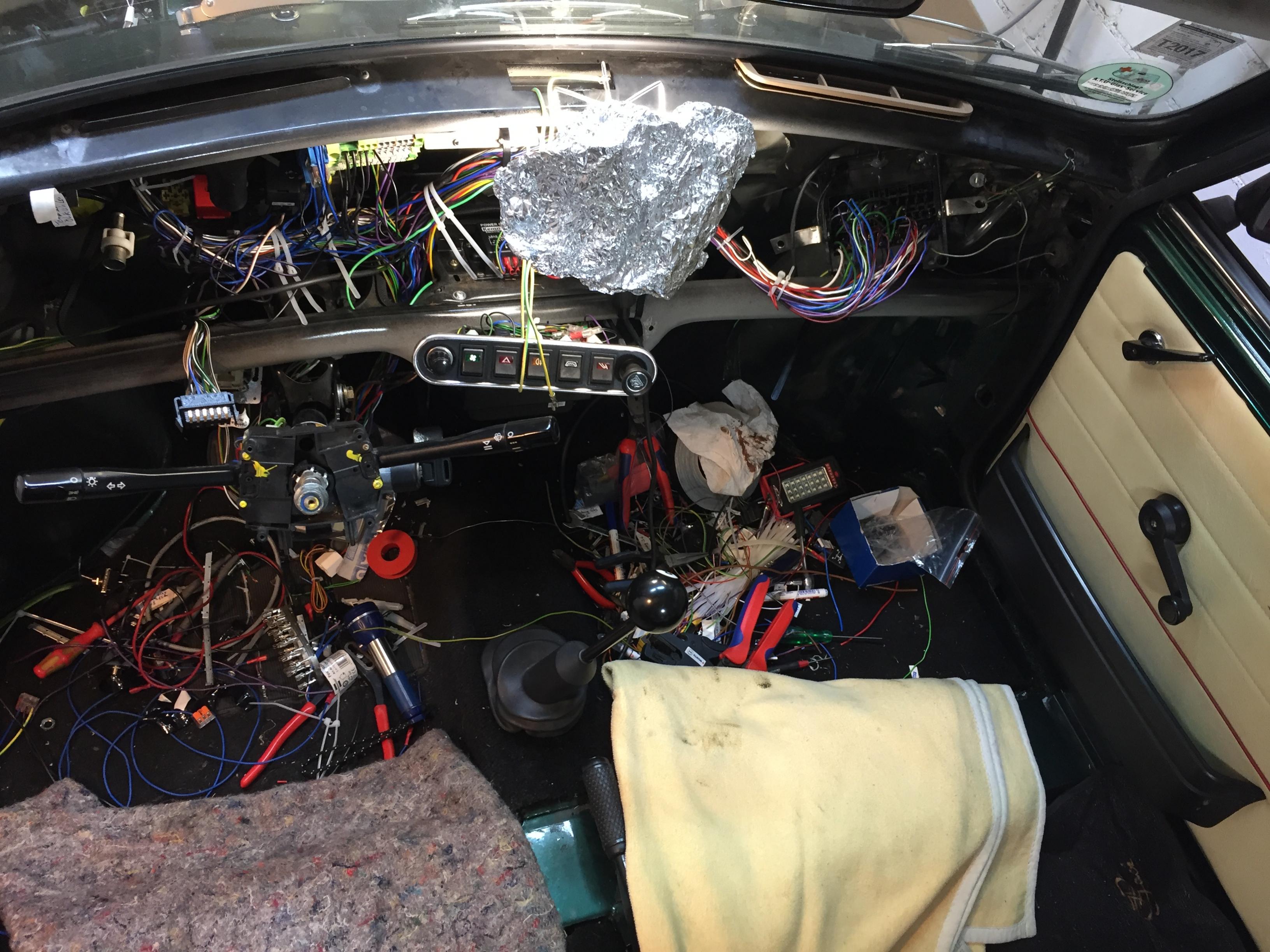

    So langsam wird aus dem Chaos dann auch ein Kabelbaum. Es geht abder nicht schnell. Schade.

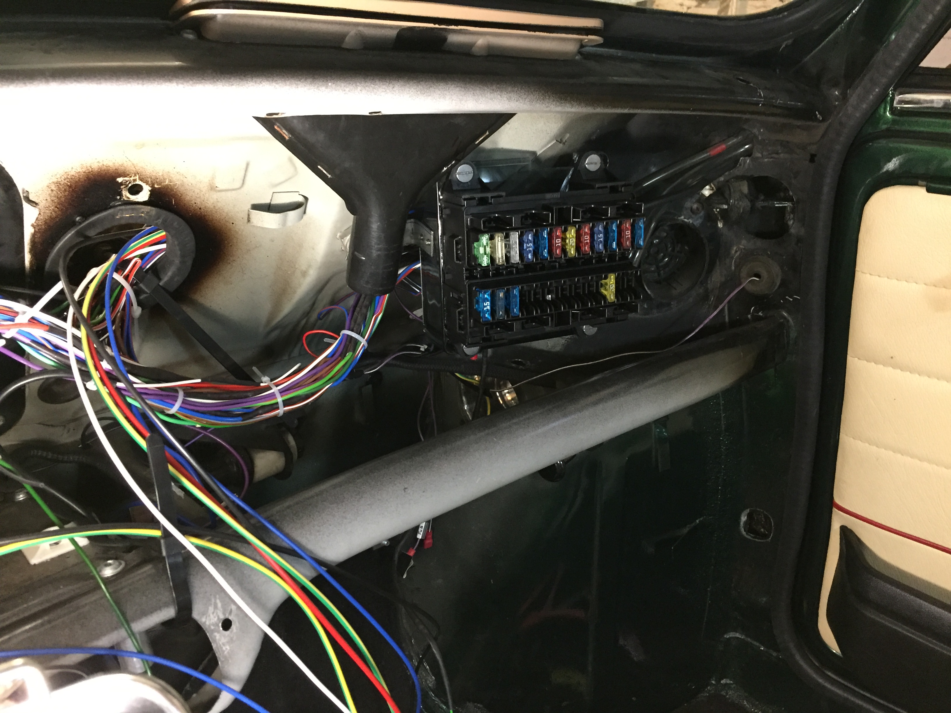

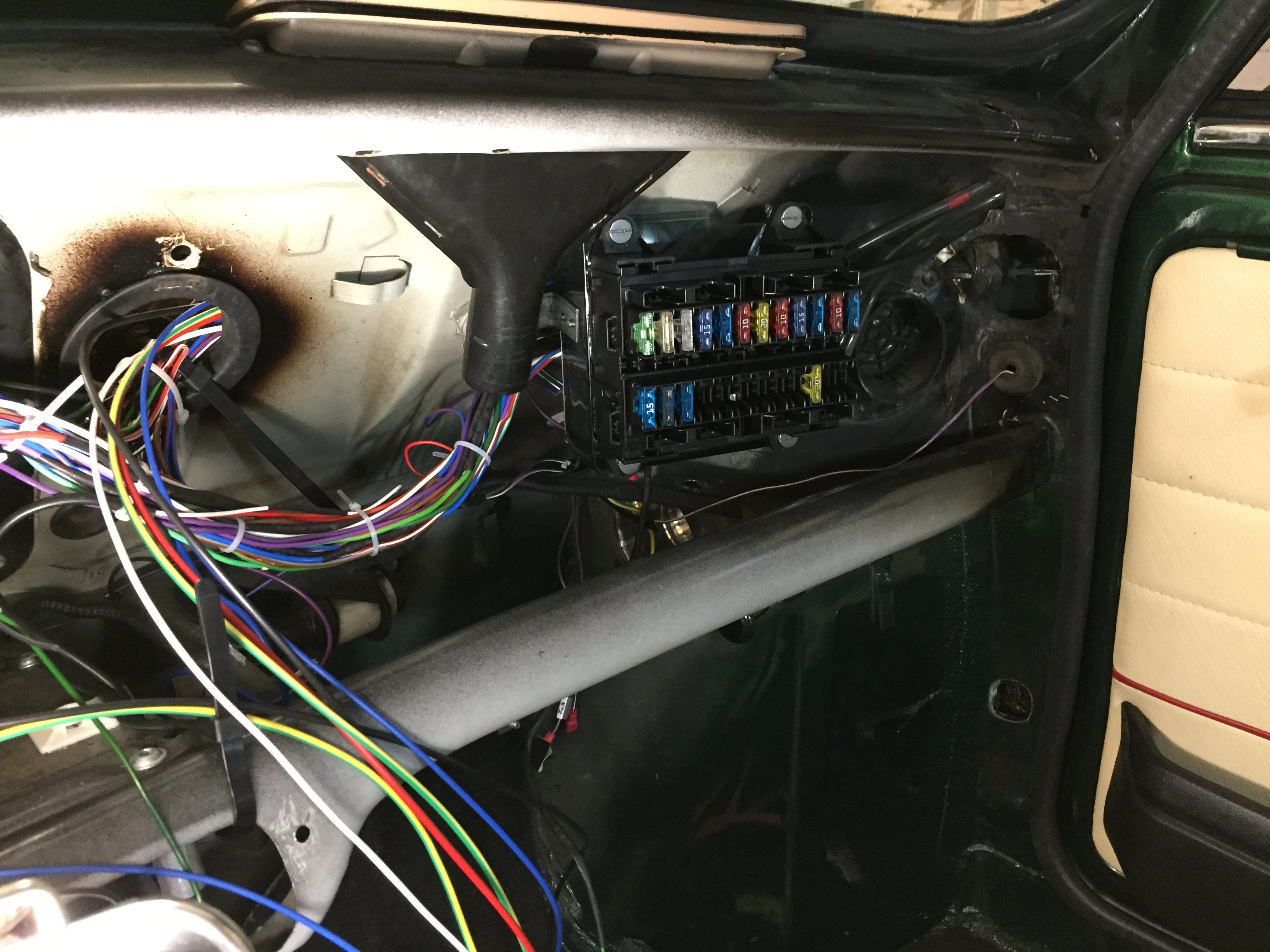

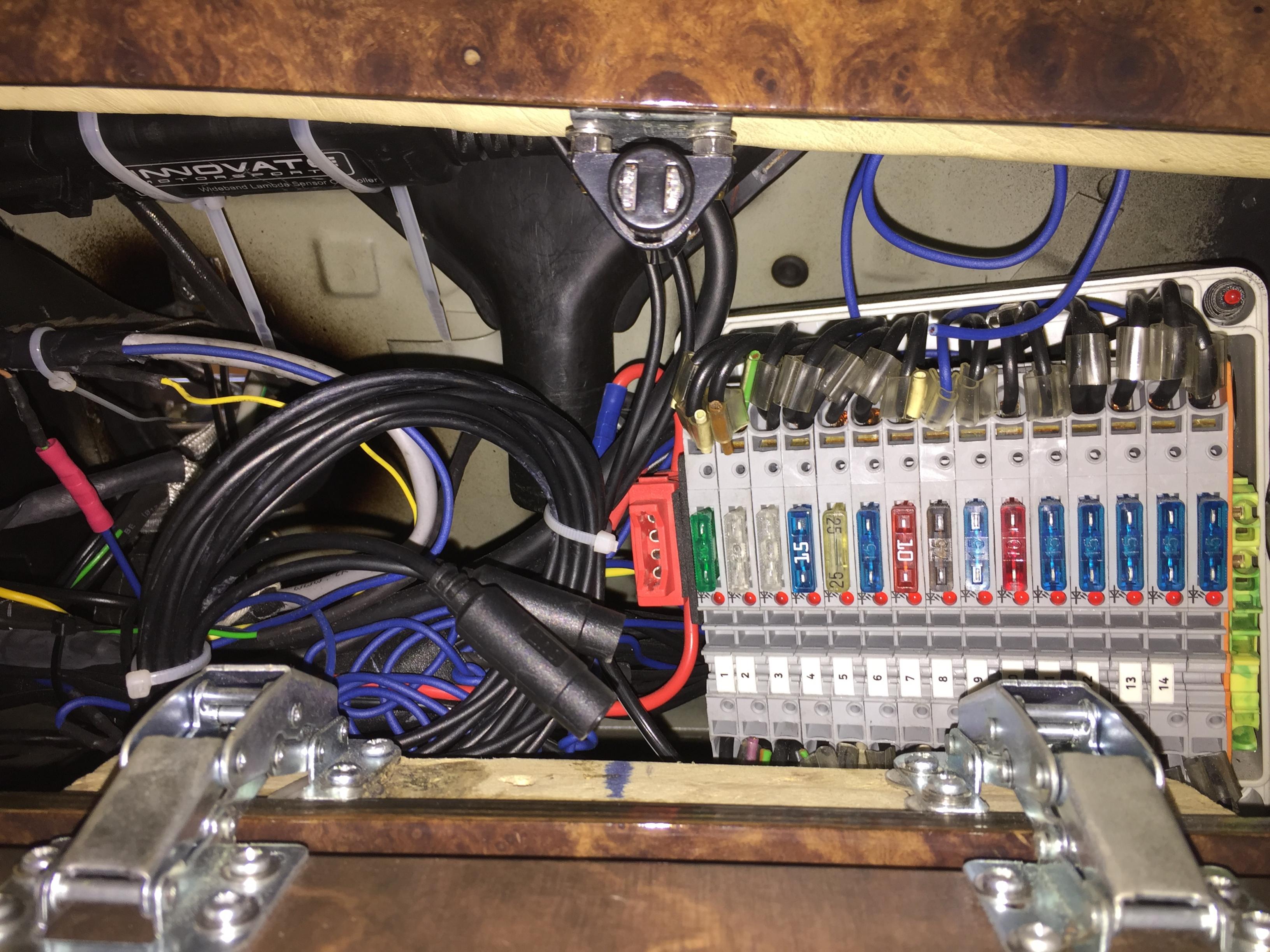

  • So, die Minisaison ist für mich zu Ende, also schreib ich mal den Fred weiter. Leider ist zwischendurch mein Handy abgeraucht, daher gibt's von den Fotos nen kleinen Zeitsprung.

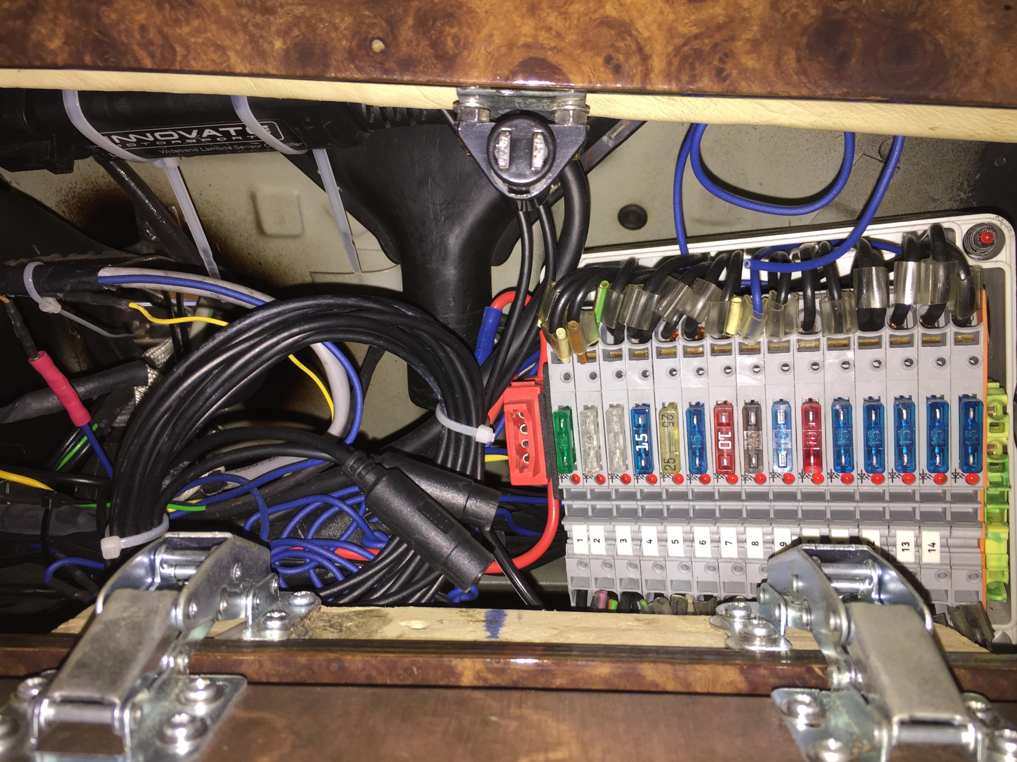

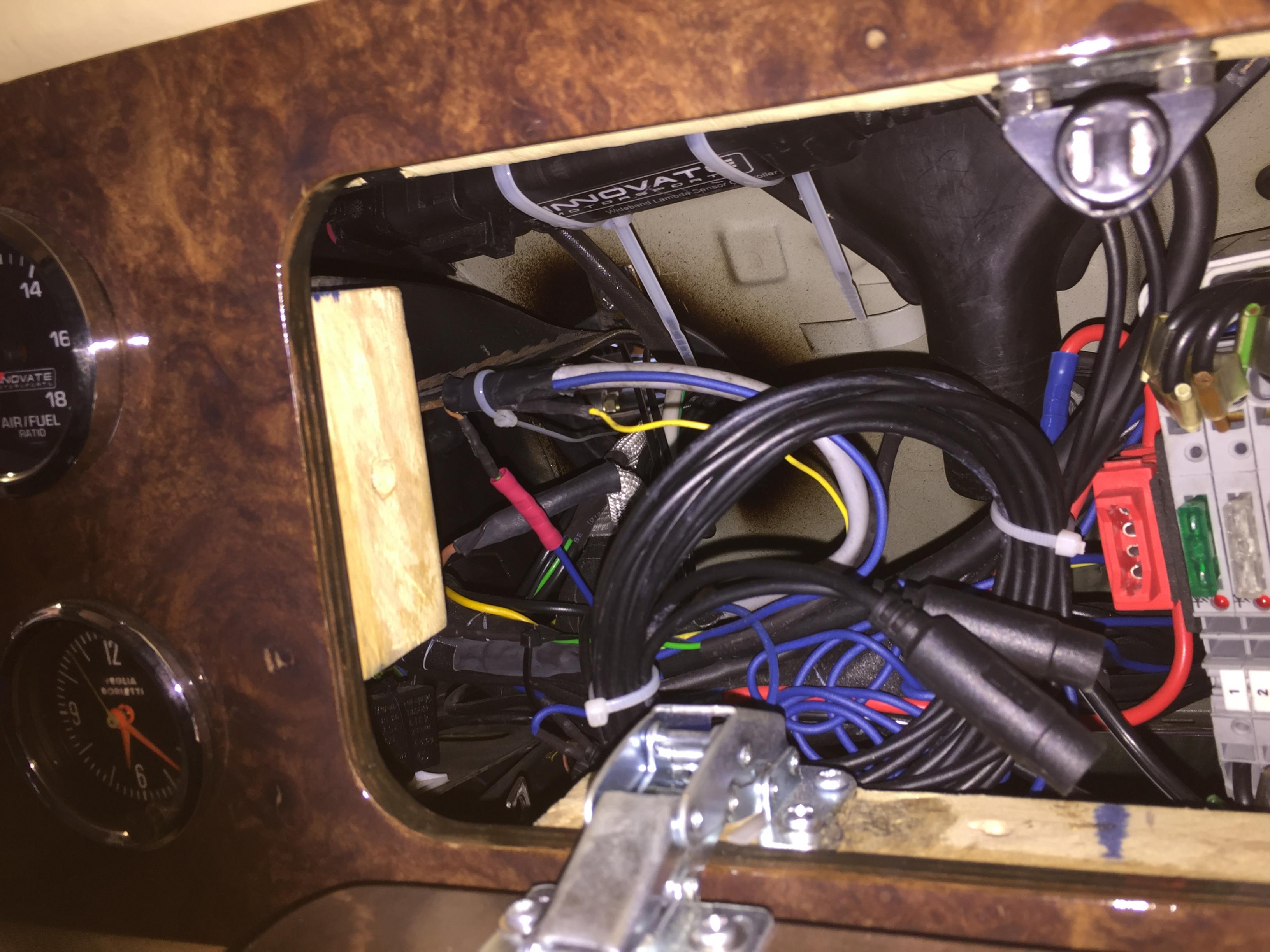

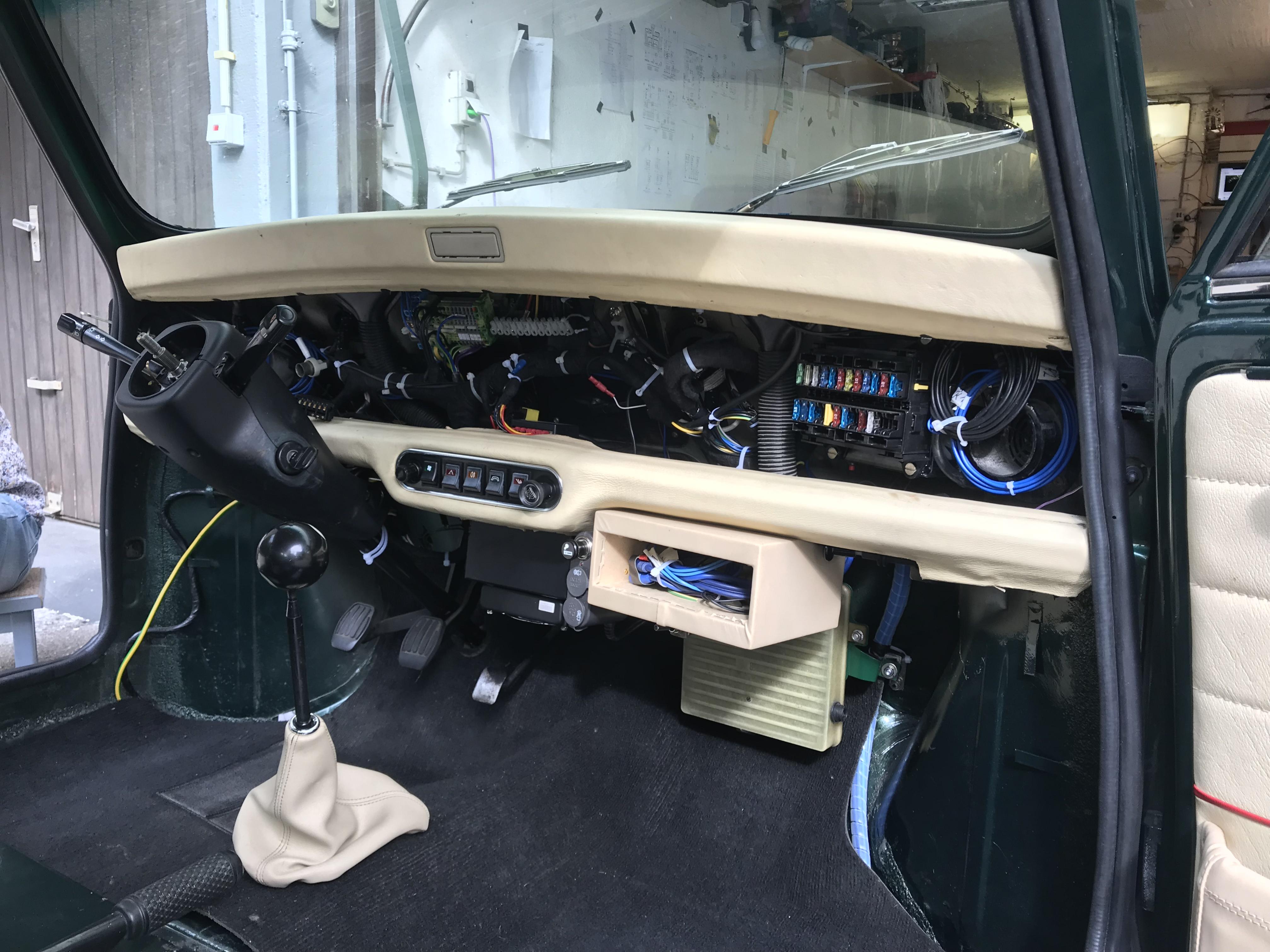

    Zunachst mal zu meiner größeren Sicherungsbox im verkleinerten Handschuhfach, zunächst unvollendet:
    Hier noch ne Rohfassung:
    ...und schließlich fertig eingebaut.
    Leider sind mir die Bilder vom Kabelbaum wickeln abhanden gekommen.

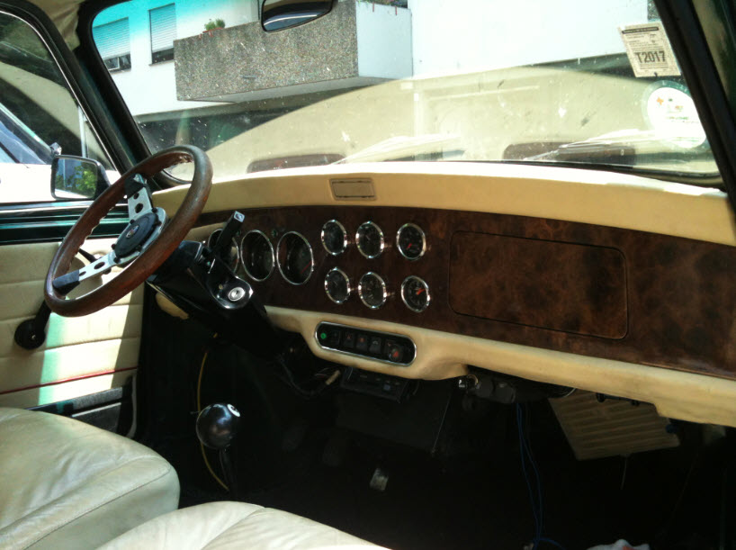

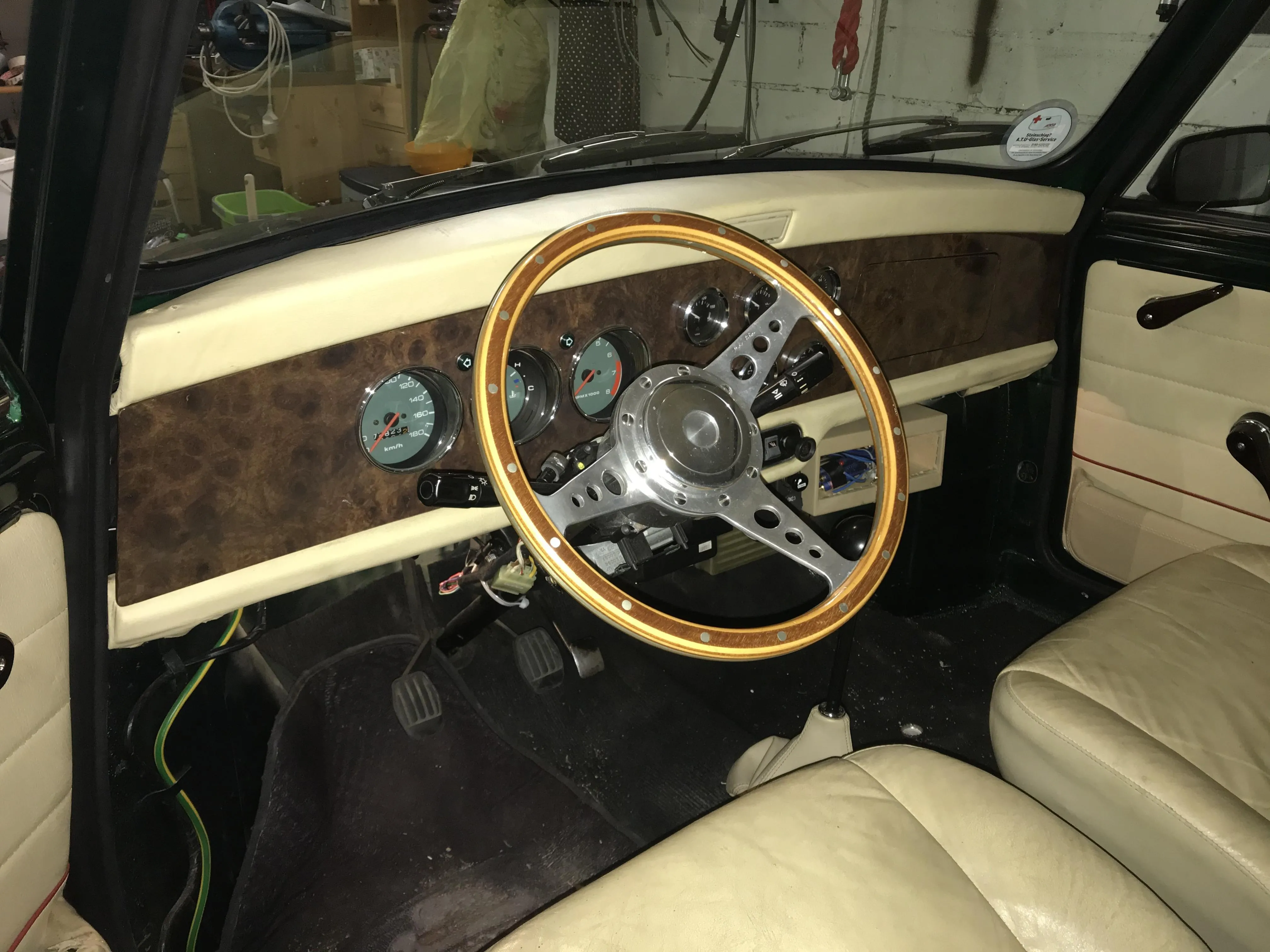

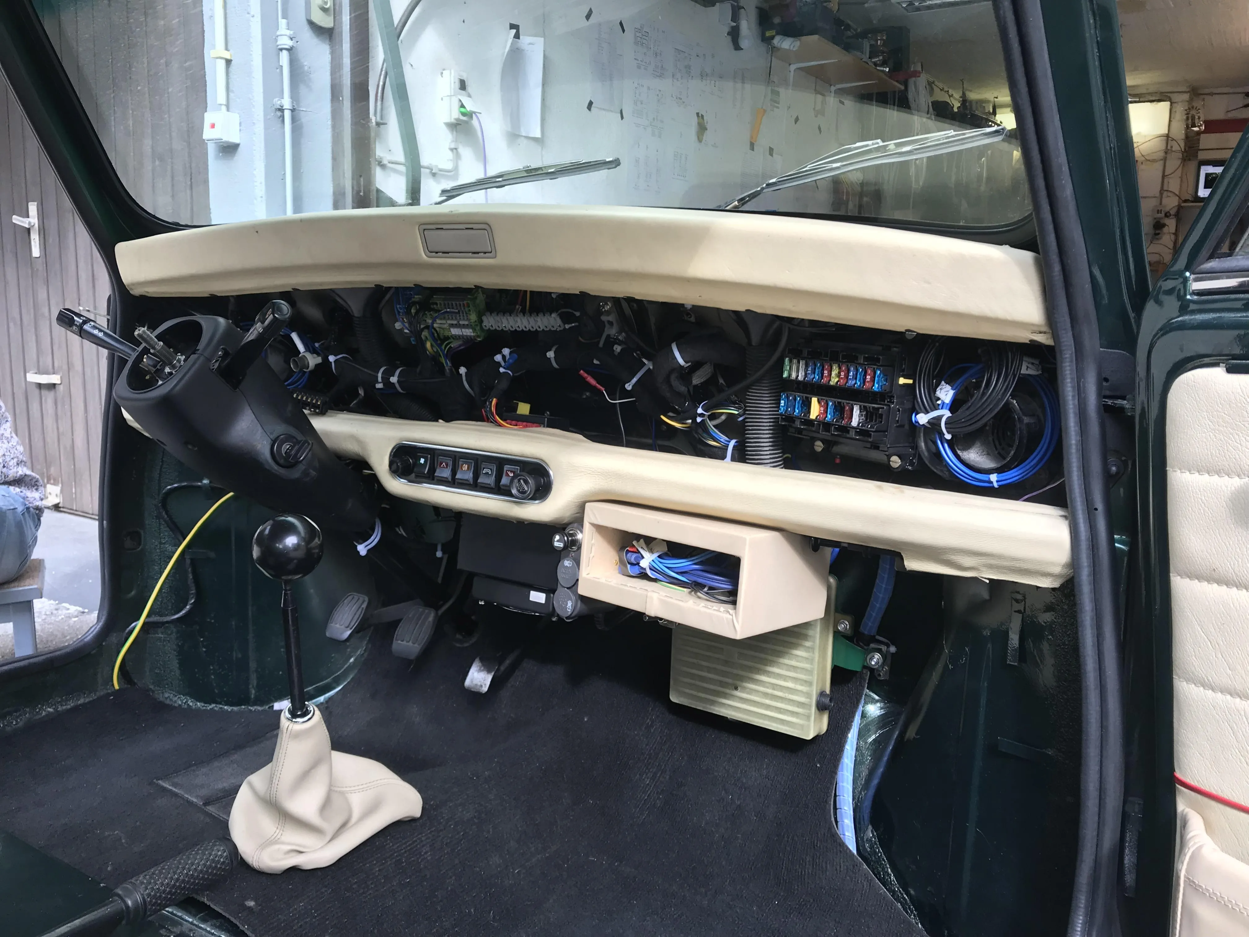

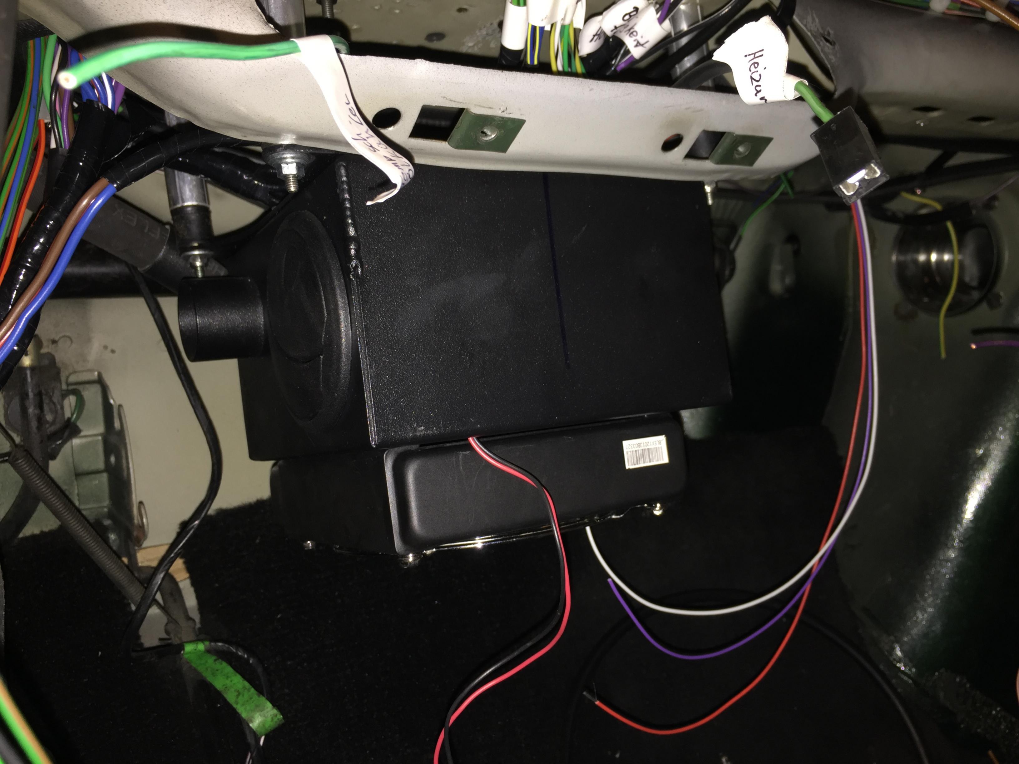

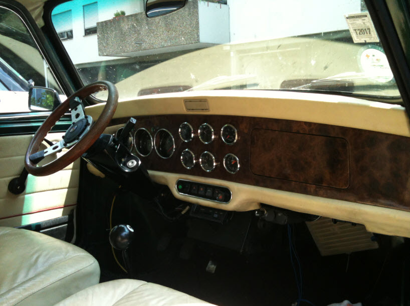

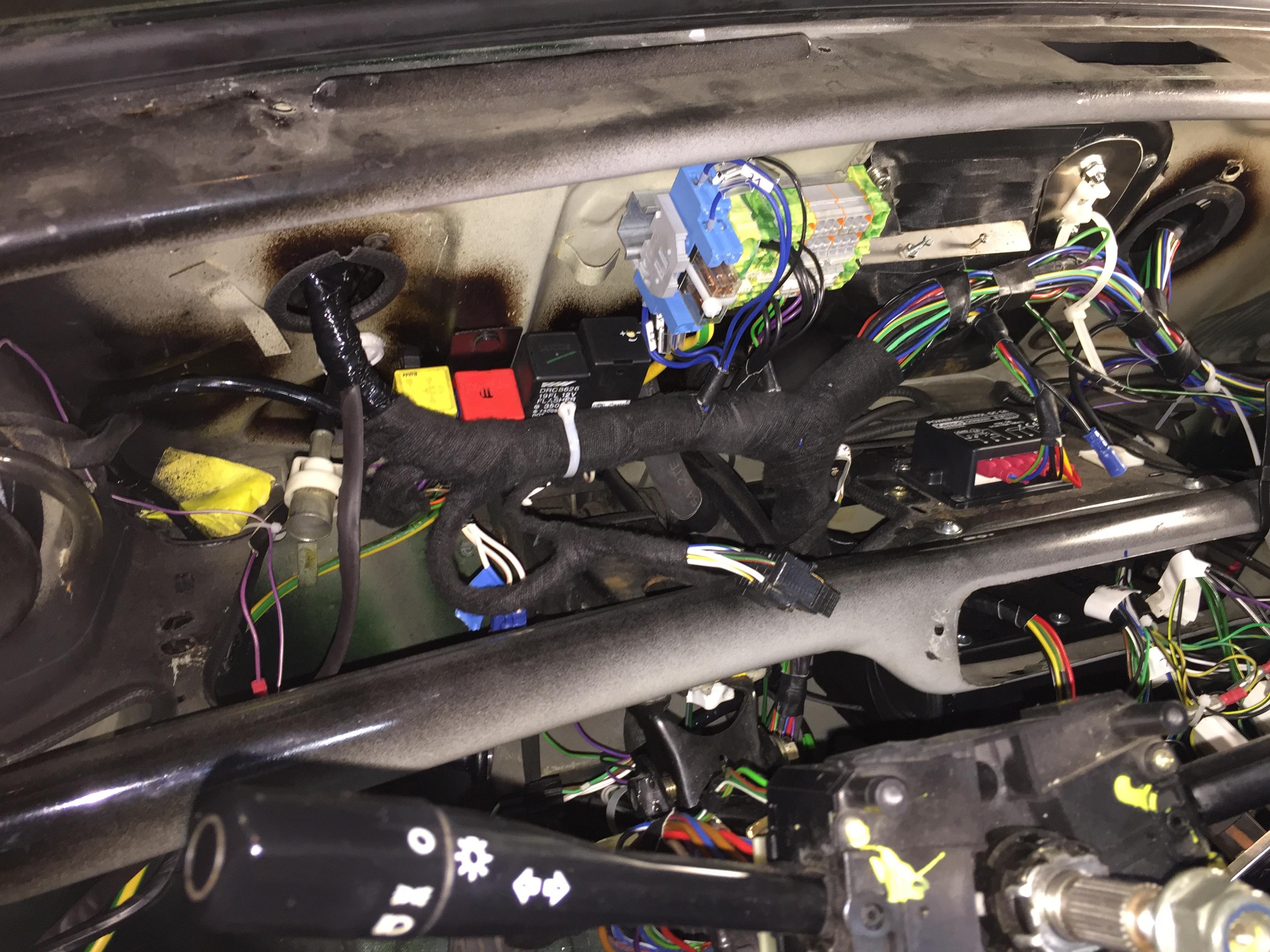

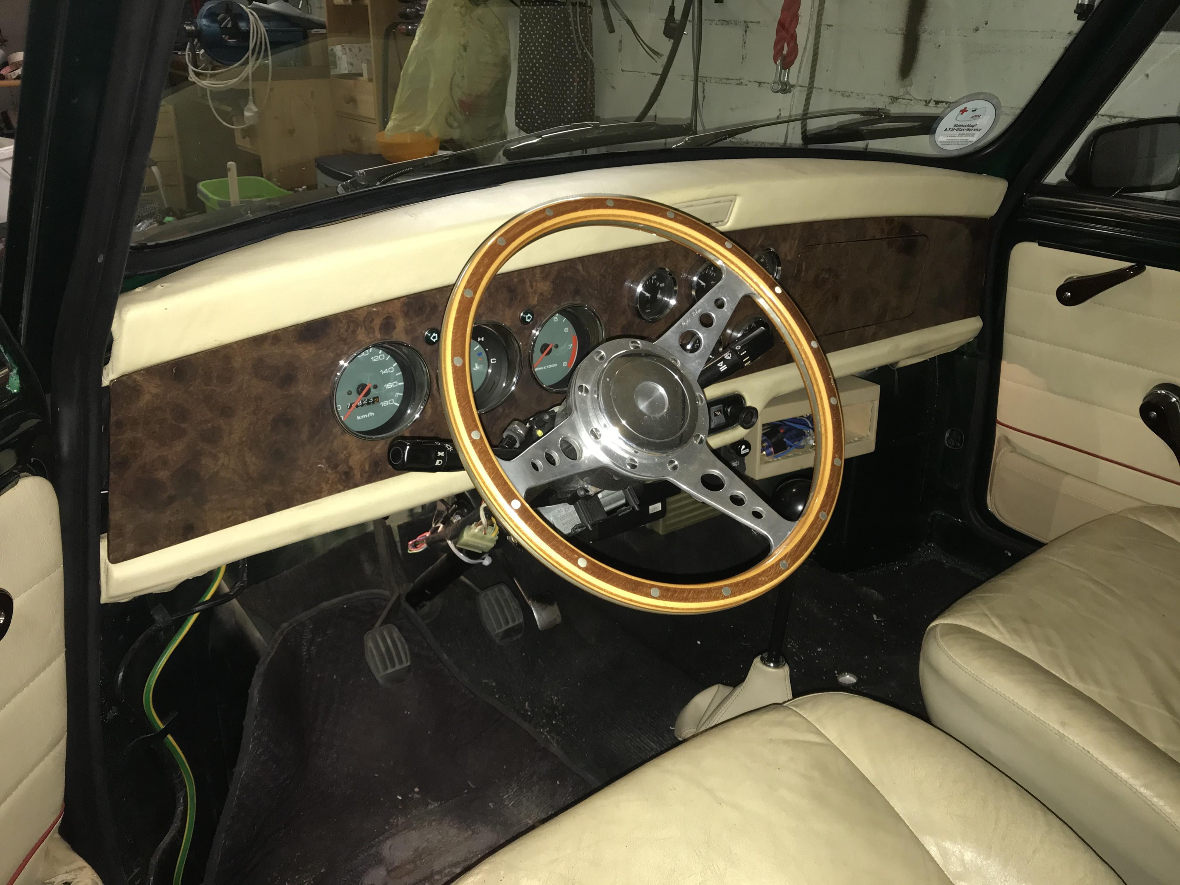

  • Man sieht auch die neue, kleine Heizung welche deutlich leiser ist als das
    originale Muffel - und Schepperteil.

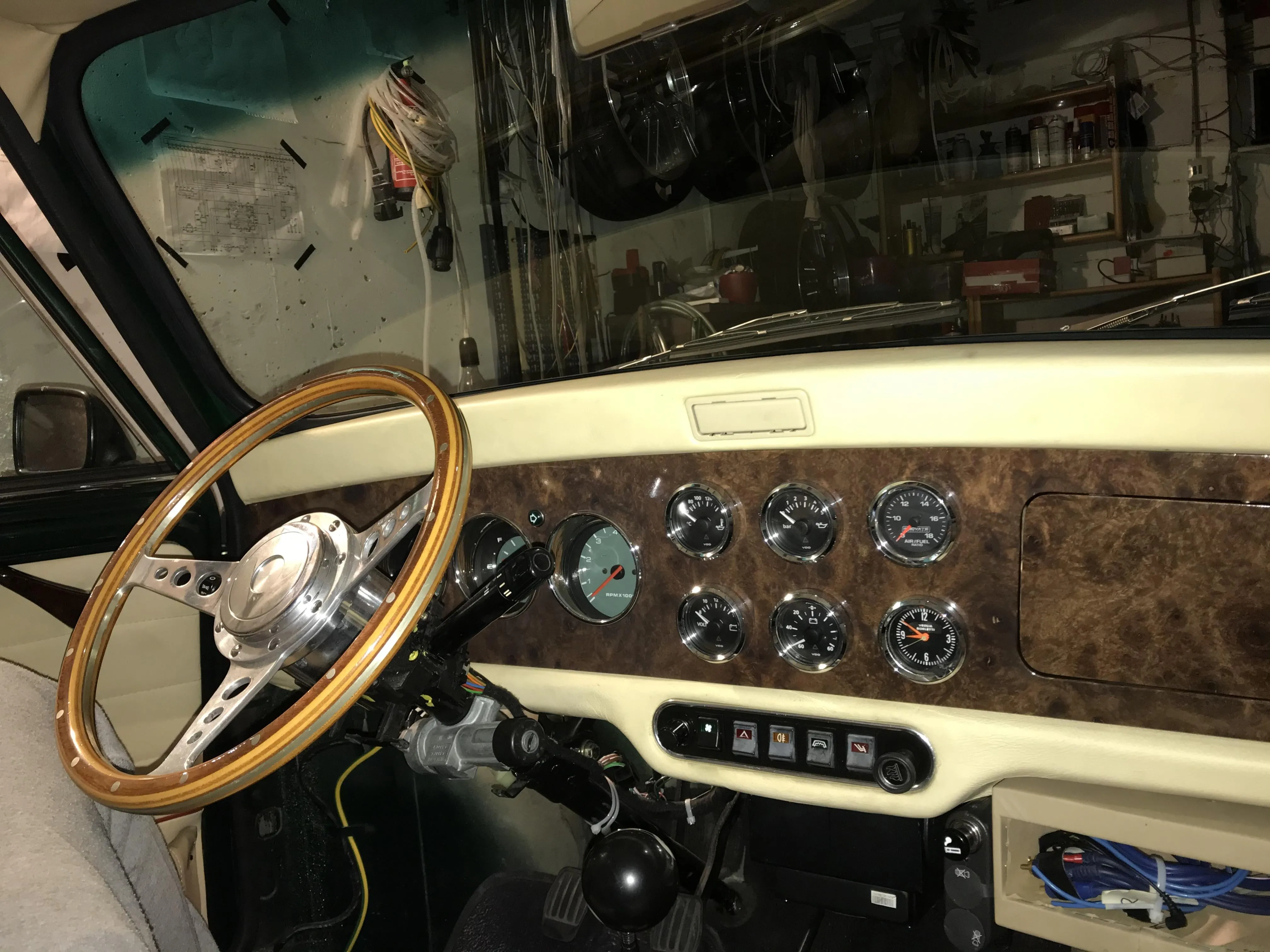

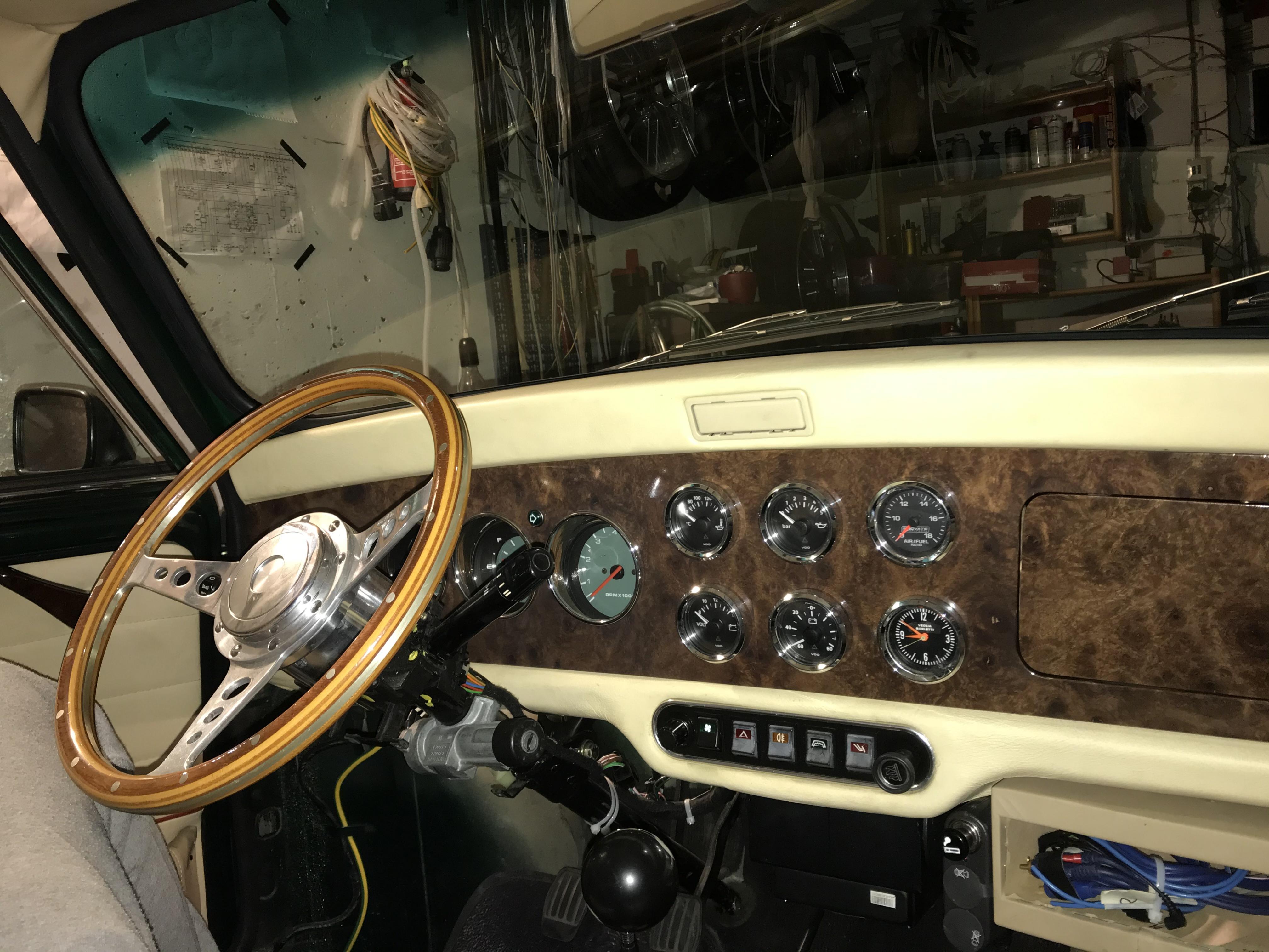

    Die Lenkstöcke sind jetzt vom MPI - ich muß nur noch einmal den Schleifkontakt für die Hipe überarbeiten.
    Toll, jetzt ne Scheibenwischerintervallschaltung zu haben, das gewohnte Abblend/Fernlicht und ne Hupe
    da wo sie hingehört.
    ...und optisch bin ich auch zu frieden
    hat ja auch bis in den Juni rein gedauert
    bis aus dem Chaos
    sowas wie ne Ordnung wurde

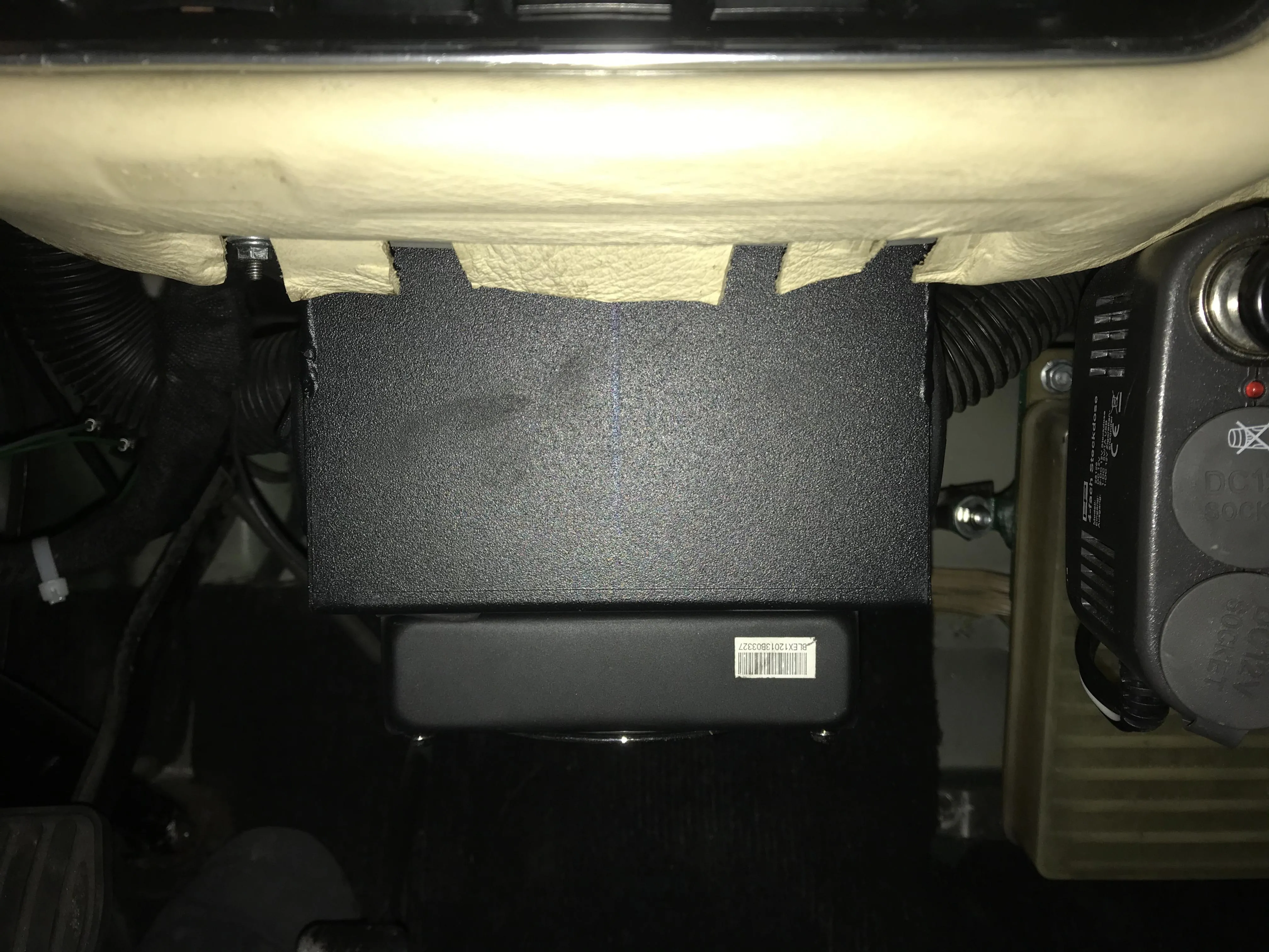

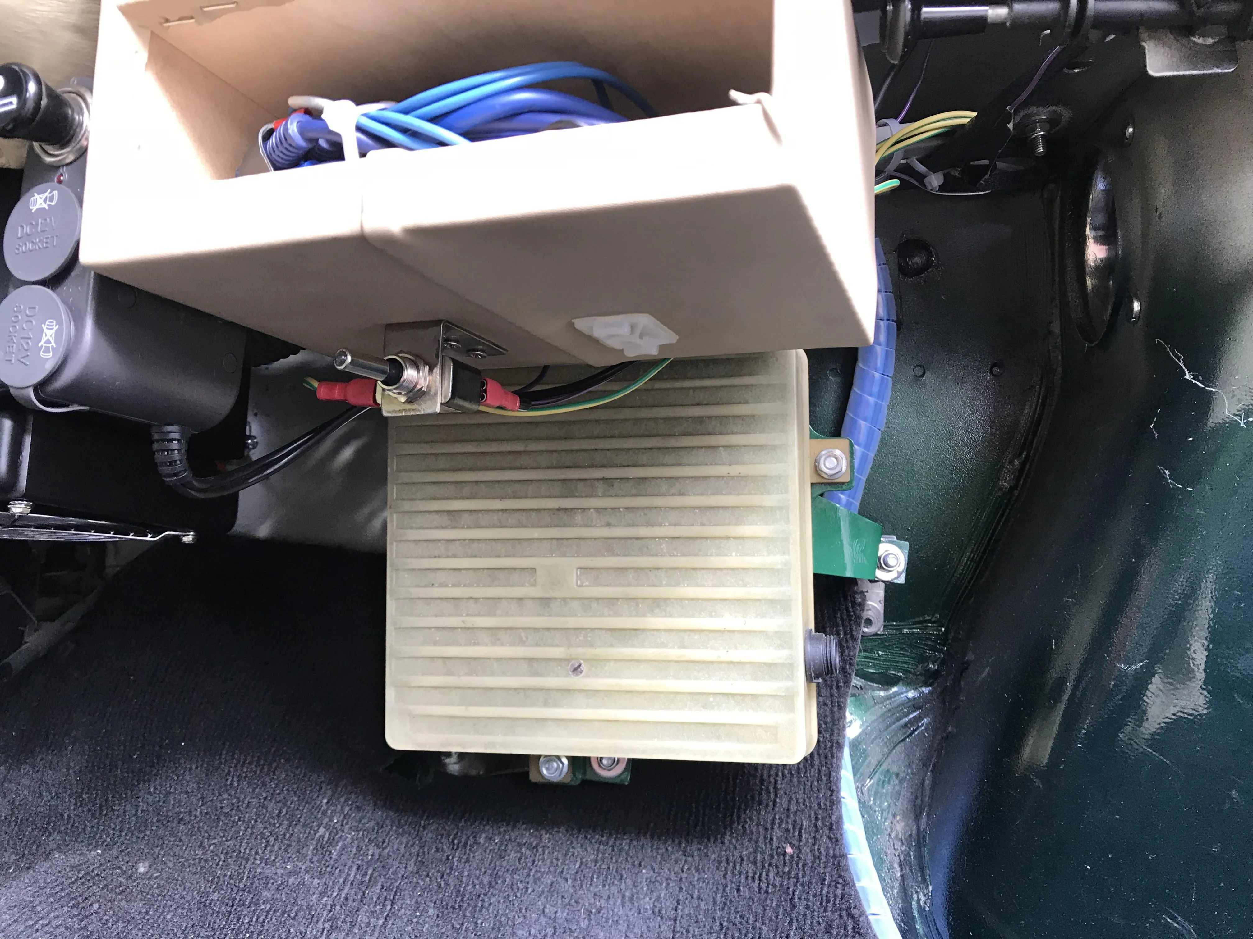

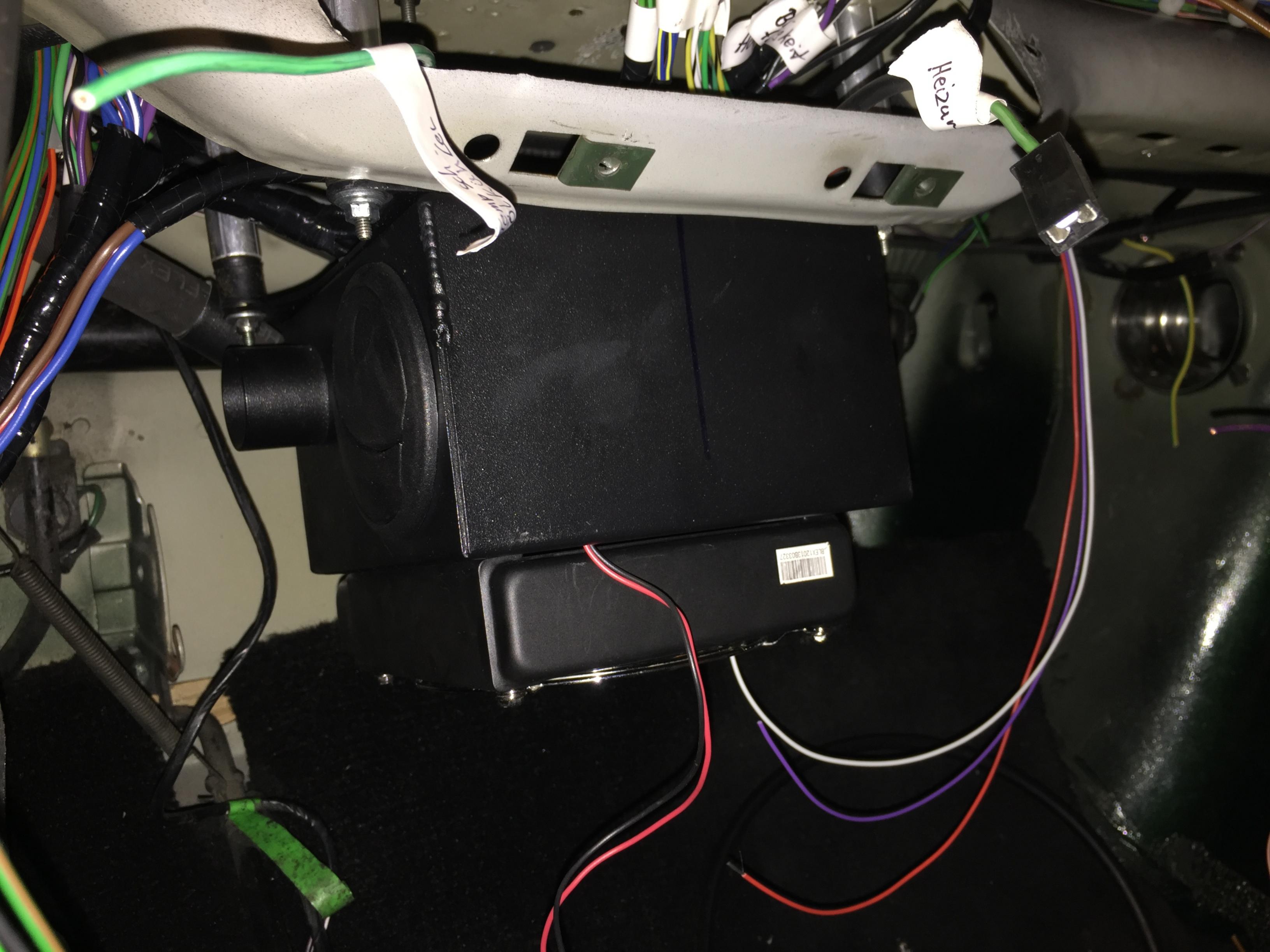

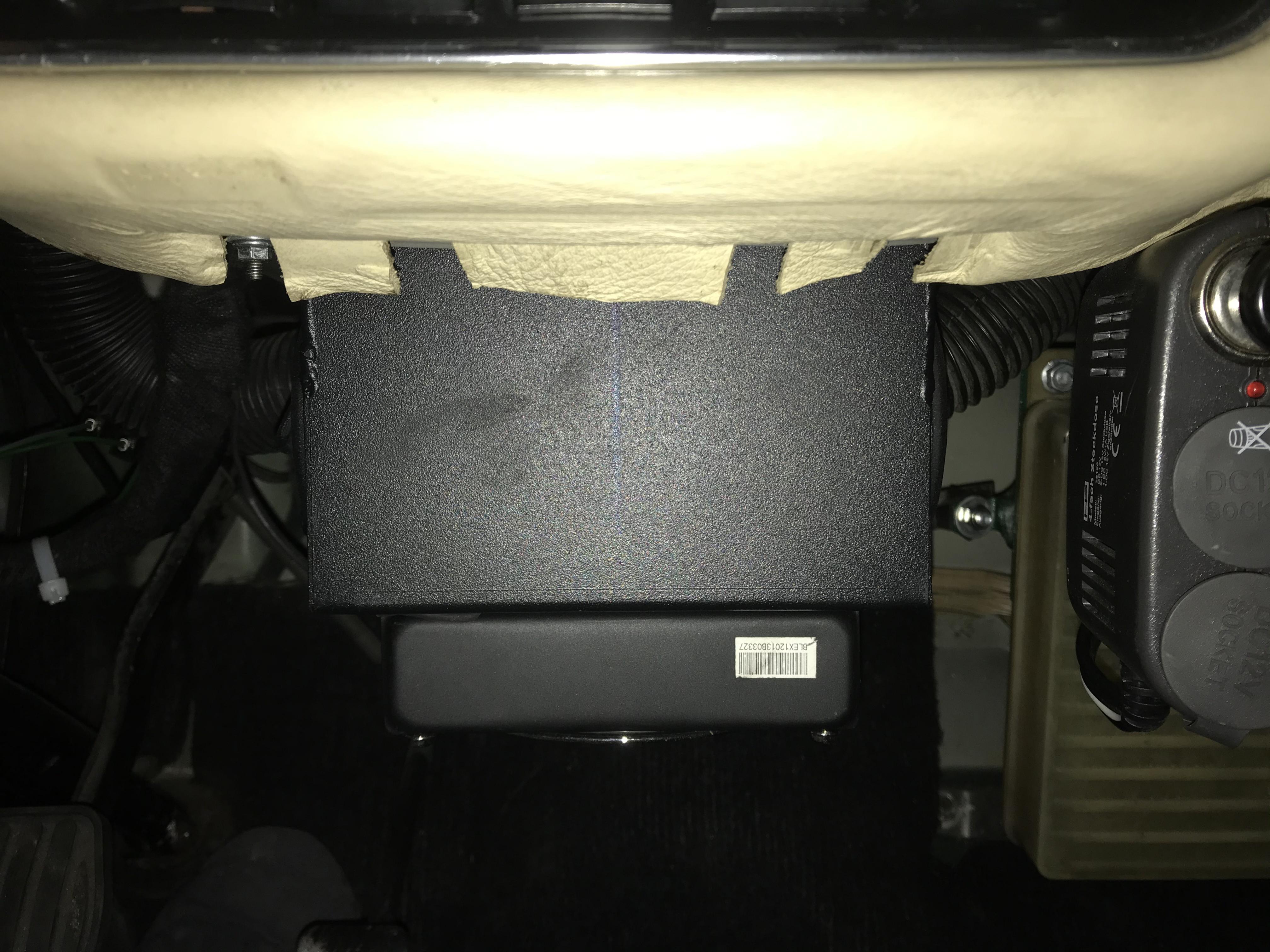

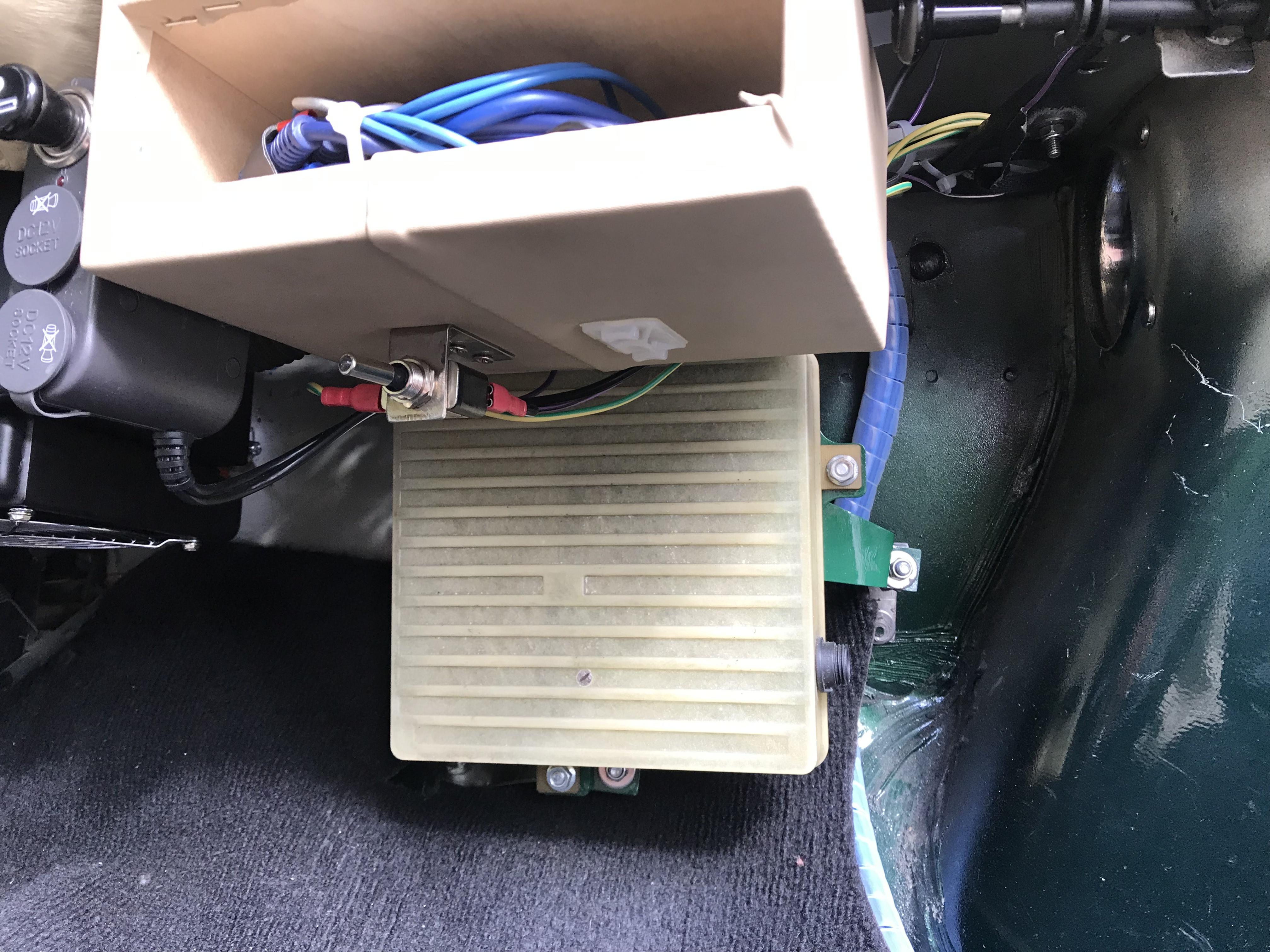

  • Hier noch das Steuergerät im Fußraum:
    Mit dem Schalter unter'm Radiofach läßt sich die 3er Steckdosenkombi schalten,
    da sonst das superhelle LED meine Batterie leer zieht.
