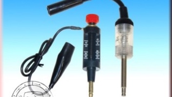

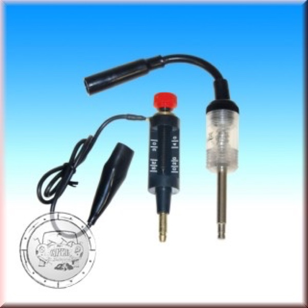

Hast du es mal mit sowas probiert ? Damit kannst du klären welcher Zylinder zündungsprobleme hat
Wenn du sowas brauchst sag bescheid dann kann ich dir es morgen zuschicken
