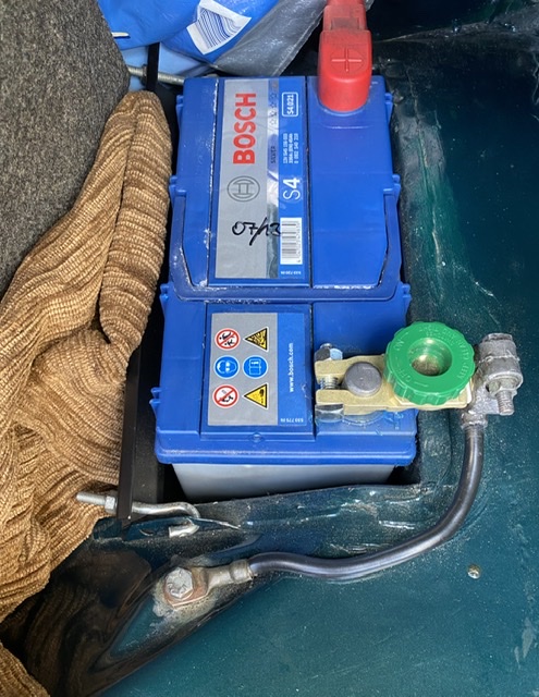

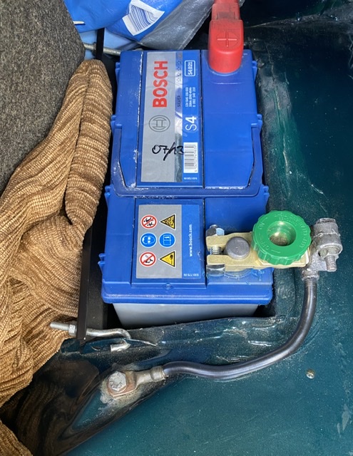

und bei der Gelegenheit die Batterie mit dem so unmotiviert rumliegenden Klemmbügel richtig befe
Schon geschehen. Das war mein Part.
