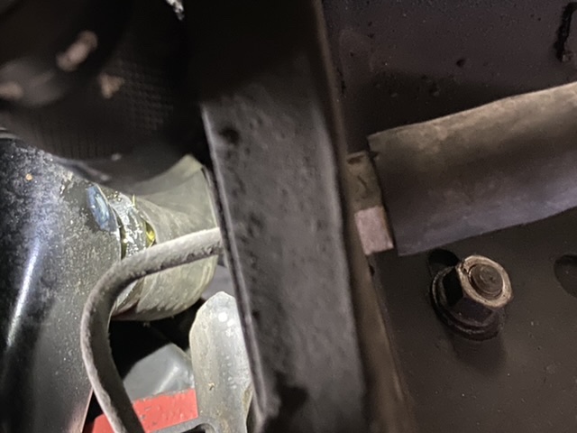

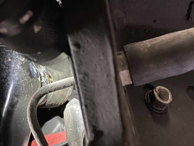

Direkt unten am Kühler läufts raus
Dankeschön werds probieren.
