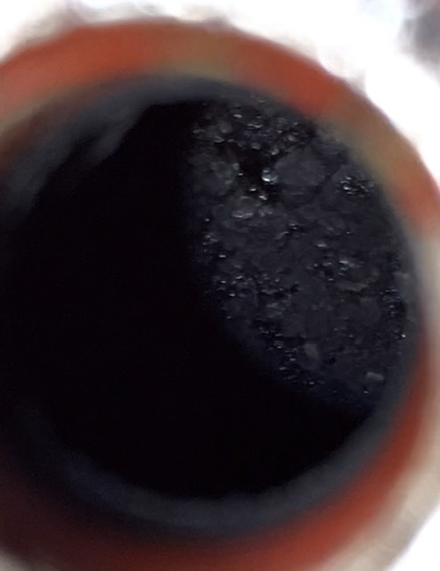

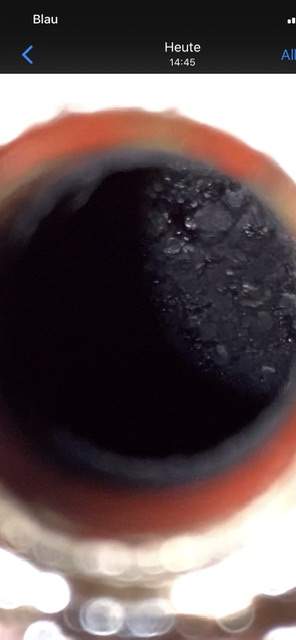

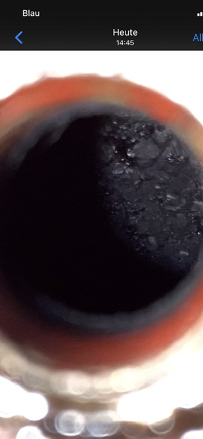

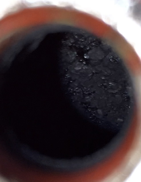

Die Fotos sind durch das Loch der Zündkerze gemacht. Das helle ist das Gewinde des Zündkerzenlochs. Ich habe das Handy auf filmen gestellt und vor das Kerzenloch gehalten. Ein wenig fuddelei, aber es geht. Danach per Screenshot das „Beste“ Bild genommen.

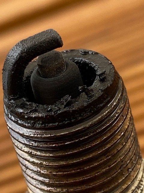

Habe mir gestern neue Zündkerzen gekauft.

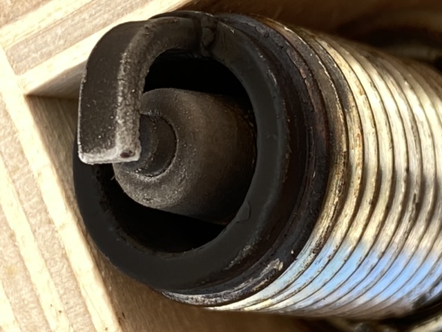

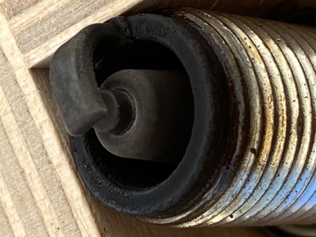

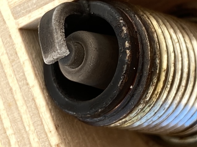

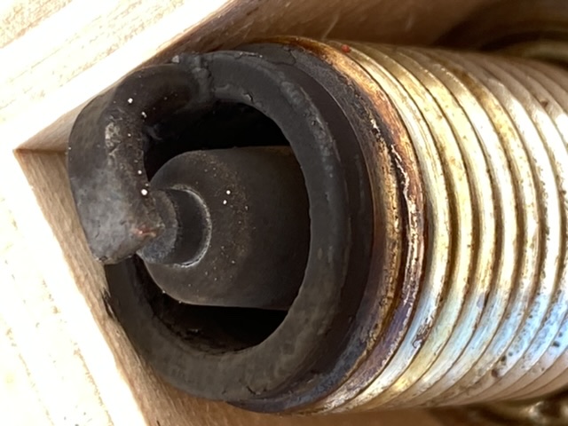

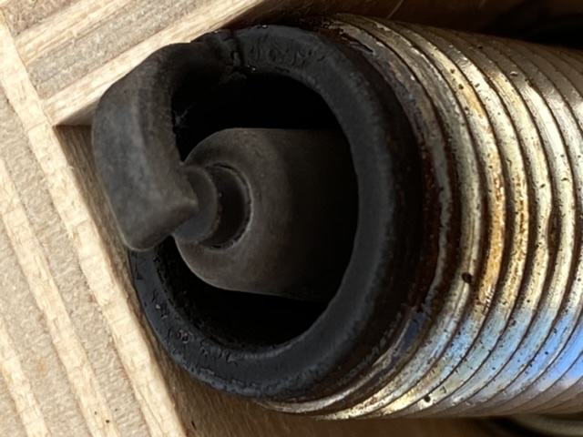

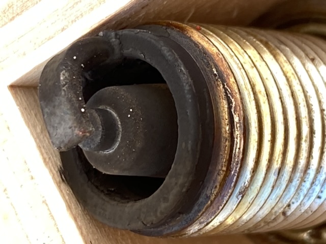

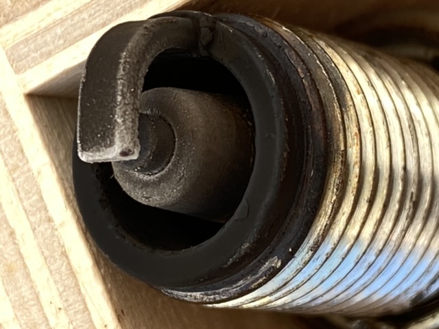

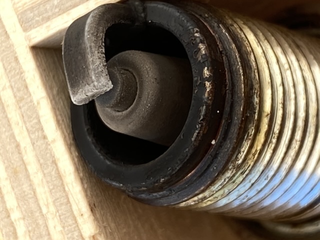

Hab nochmal die Kerzen und versucht in den Kolben Raum zu fotografieren.
Sieht schon echt übel aus.

Als ich sah das die Kerze so verölt, bzw. verkrustet waren habe ich auch gleich an die Schaftdichtungen gedacht, genau.
Habe mir auch schon einen Termin zum wechseln dergleichen gemacht.
Habe auch nochmal nachgesehen ob es beim anlassen des Motors viel aus dem Auspuff qualmt. Da ist aber fast nichts. Eher nichts.
Wahrscheinlich sieht der Zylinderkopf von innen genau so aus wie die Kerze?

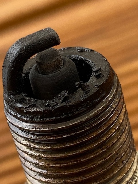

Grund, damit sie nicht wieder so aussehen, wie die Champion N9YC. (Bild)
Grund dafür, dass ich vor ein paar Tagen die Zündkerzen nachschaute war, das leise Zündungsklingeln, bei sanfter Gasbetätigung(nicht drauflatschen)
Ich hatte noch die „Richtigen“ im Keller und deshalb kontrolliere ich das jetzt!

Zum Klingeln: Hast Du Zugriff auf ein Endoskop? Eventuell ist der Motor innen stark verkokt und neigt durch die glühende Verkokung zu Fehlern bei der Zündung (ggfs. auch Nachdieseln).
